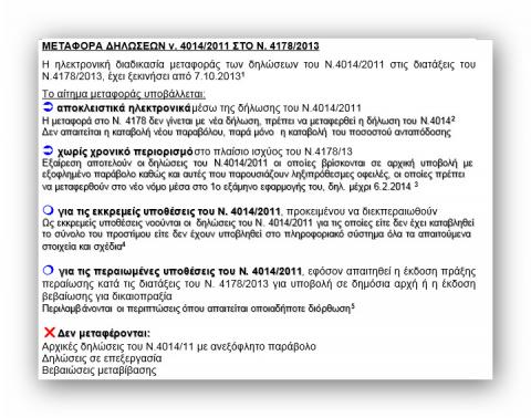

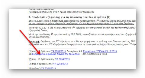

geofun Δημοσιεύτηκε October 2, 2014 at 09:16 πμ Δημοσιεύτηκε October 2, 2014 at 09:16 πμ (edited) Καλησπέρα . Θα ήθελα να ρωτήσω εάν πρέπει να μεταφέρουμε στο 4178 όλες τις δηλώσεις ακόμη και αυτές που εχουν ολοκληρωθεί και βρίσκονται σε οριστική υπαγωγή. Νομίζω ότι κανονικά πρέπει να μεταφερθούν όλες εκτός απο αυτές που δεν ειχαν προστιμο και βγαλαμε απλα βεβαιωση μεταβίβασης... κάνω λάθος; Αν ναι..που ακριβώς αναφέρεται αυτό; γιατί νομίζω ότι κάπου το διαβασα αλλα δεν ξέρω που.. Edited October 2, 2014 at 09:18 πμ by geofun

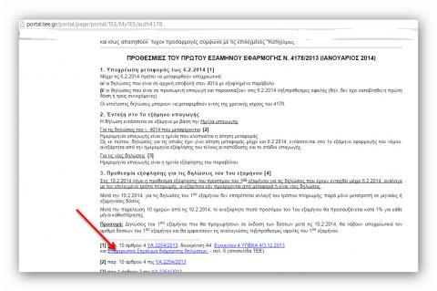

georgegaleos Δημοσιεύτηκε October 2, 2014 at 09:29 πμ Δημοσιεύτηκε October 2, 2014 at 09:29 πμ http://portal.tee.gr/portal/page/portal/TEE/MyTEE/auth4178 1
