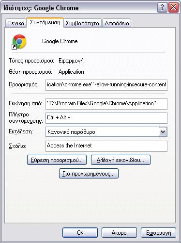

desptsouk Δημοσιεύτηκε October 14, 2013 at 04:07 μμ Δημοσιεύτηκε October 14, 2013 at 04:07 μμ κι εγώ με τον chrome έχω το αντίστοιχο πρόβλημα και πρέπει κάθε φορά να απενεργοποιώ την ασφάλεια για να δω τους χάρτες... Άσε που μετά βγαίνει μήνυμα στην γραμμή που μου δείχνει ότι δεν είμαι πλέον συνδεδεμένη ασφαλώς...

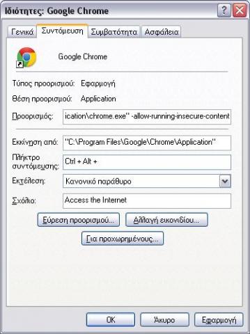

Gousgounis Δημοσιεύτηκε October 16, 2013 at 11:22 πμ Συγγραφέας Δημοσιεύτηκε October 16, 2013 at 11:22 πμ (edited) κι εγώ με τον chrome έχω το αντίστοιχο πρόβλημα και πρέπει κάθε φορά να απενεργοποιώ την ασφάλεια για να δω τους χάρτες... Άσε που μετά βγαίνει μήνυμα στην γραμμή που μου δείχνει ότι δεν είμαι πλέον συνδεδεμένη ασφαλώς... O chrome δεν έχει κάποια επιλογή όπως το about:config για να ρυθμίζεις εύκολα τις παραμέτρους του. Αυτό που μπορεί να γίνει είναι η χρήση του command-line switch προσθέτοντας την επιλογή “-allow-running-insecure-content” στην συντόμευση του στην επιφάνεια εργασίας. Edited October 16, 2013 at 05:38 μμ by Gousgounis screenshot
