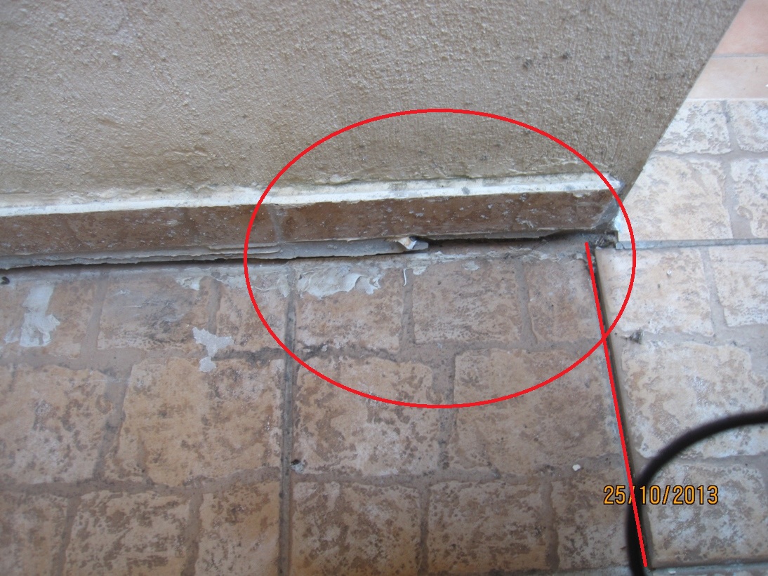

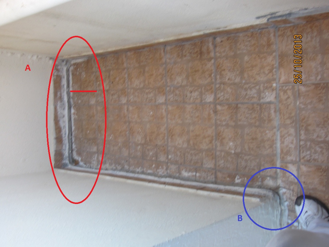

akius Δημοσιεύτηκε Νοέμβριος 21 , 2013 Δημοσιεύτηκε Νοέμβριος 21 , 2013 (edited) ME μια επεξεργασια του τυπου ΤΗΛΕΜΗΧΑΝΙΚΟΣ και οσο ακριβεια μπορει να εχει με αναλυση βαση κλιμακας αν θεωρησουμε οτι τα πλακακια ειναι 33 *33 με 35*35 αποσο γνωριζω στην αγορα για εξωτερικο χωρο τετοιες διαστασεις παιζουν και συνηθως δεν αγοραζουν πιο μεγαλα οι κατασκευαστες στην φωτο 1 η καθιζηση ειναι οριακη με αποκολληση του σοβατεπιου απο το δαπεδο και με κενο 1-1,5 εκατοστο στη φωτο 2 που ειναι το βαθος (αδιεξοδο) επισημανση ΚΟΚΚΙΝΗ σημειο Α πρεπει να ειναι μεταξυ 3-4,5 εκατοστα στη φωτο 2 με μπλε επισημανση ΣΗΜΕΙΟ Β εχουμε οριακη καθιζηση αν θεωρησουμε οτι ΚΑΝΟΝΙΚΑ θαπρεπε η σταθμη στο βαθος (αδιεξοδο) κατα την κατασκευη ναναι πιο ΨΗΛΑ ωστε να υπαρχουν ρησεις να φευγουν τα νερα τοτε θεωρω οτι μπορει να ξεπερναμε και τα 5 εκ ΔΙΑ ΟΦΑΛΜΟΥ.... γιατι μπορει η καθιζηση ναναι μεγαλυτερη αλλα η ΠΛΑΚΑ ΜΠΕΤΟΥ που στρωθηκε με τα πλακακια κατα την καθιζηση να σφηνωθηκε με το τοιχειο και γιαυτο να μην βλεπουμε την ΠΡΑΓΜΑΤΙΚΗ ΚΑΘΙΖΗΣΗ στο αδιεξοδο απο την εναποθεση αλατων και λοιπων εναποθεσεων θεωρω οτι βρηκε διεξοδο το νερο που στην ουσια σε υψος με βροχοπτωση πρεπει να ξεπερνα το υψος του σοβατεπιου.... στην ουσια η συμπυκνωση ειναι μεγαλυτερη κοντα στην οικια γιατι το νερο βρισκει τα τοιχεια που κανουν την εισοδο των υδατων πιο ευκολη γιατι αν θεωρησουμε οτι εχει γεμισει με ΜΠΑΖΑ κοντα στην οικια θα εχουν δημιουργηθει θυλακες κενου κατα το μπαζωμα γιατι αν ειναι τοσο χαλια η κατασκευη ουτε τις φουρκετες δεν θαχουν κοψει με ανοιγμα οπων με περιστροφικο τρυπανι θεωρω θα μπορουσαμε χωρις να καταστρεψουμε την υποδομη πουχει δημιουργηθει να εκτιμησουμε καλυτερα το μεγεθος της καταστασης και της καθιζησης Edited Νοέμβριος 21 , 2013 by akius 1

akius Δημοσιεύτηκε Νοέμβριος 21 , 2013 Δημοσιεύτηκε Νοέμβριος 21 , 2013 (edited) Μακγάιβερ είναι λογικό να κάνεις αλλα πάλι με τις τρύπες που θα κάνεις τι θα δεις? κ. Ροδόπουλε αναφέρει ο συνάδελφος σε προηγούμενη αναφορά του Επίσης εκεί που είναι το παπουτσάκι και έχει καθίσει η αυλή, αν το χτυπήσεις ακούγεται σαν κούφιο. επομενως αν μπορουσαμε να ΔΟΥΜΕ ΚΑΤΩ απο την πλακα μπετον θα ξεραμε την κατασταση ακολουθει η πατεντα ανοιγεις τρυπες και μετα με 50-60 ευρω βλεπεις τι γινεται απο ΚΑΤΩ αν δεν εχεις μια μικρη ευλιγιστη καμερα .... τοσο κοστιζει να καλεσεις εναν υδραυλικο ΑΝ ΔΕΝ ΕΧΕΙΣ και να σου κανει ενα ΠΛΗΡΕΣ DVD ΜΕ ΤΗΝ ΟΛΗ ΚΑΤΑΣΤΑΣΗ απο κατω μονο μην το πουμε στους υδραυλικους και ανεβασουν τις τιμες φυσικα υπαρχει και το πιο μπακαλιστικο να μετρας αφου τρυπησεις το κενο κατω απο την πλακα με σιδερο οπλισμου , με μετρο μεχρι αποστασιομετρο laser αναλογα τη φαντασια που εχεις οι τρυπες αν ανοιχτουν με Φ20 (προσωπικα εχω πληρη σειρα για αναμονες σε εργολαβιες) μπορουν να βοηθησουν και στην ΜΕΡΙΚΗ αποκατασταση της καθιζησης χωρις φυσικα να γυρισει στην αρχικη κατασταση....θα πρεπει να αποδεχτει ο ιδιοκτητης οτι εκει ετσι οπως εχουν γινει οι ρησεις θα κραταει νερο 3-5 εκατοστα αλλα θαχουν αποκατασταθει τα πλακακια και θαχι στεγανοποιηθει ως ΠΙΣΙΝΑ Edited Νοέμβριος 21 , 2013 by akius 1
