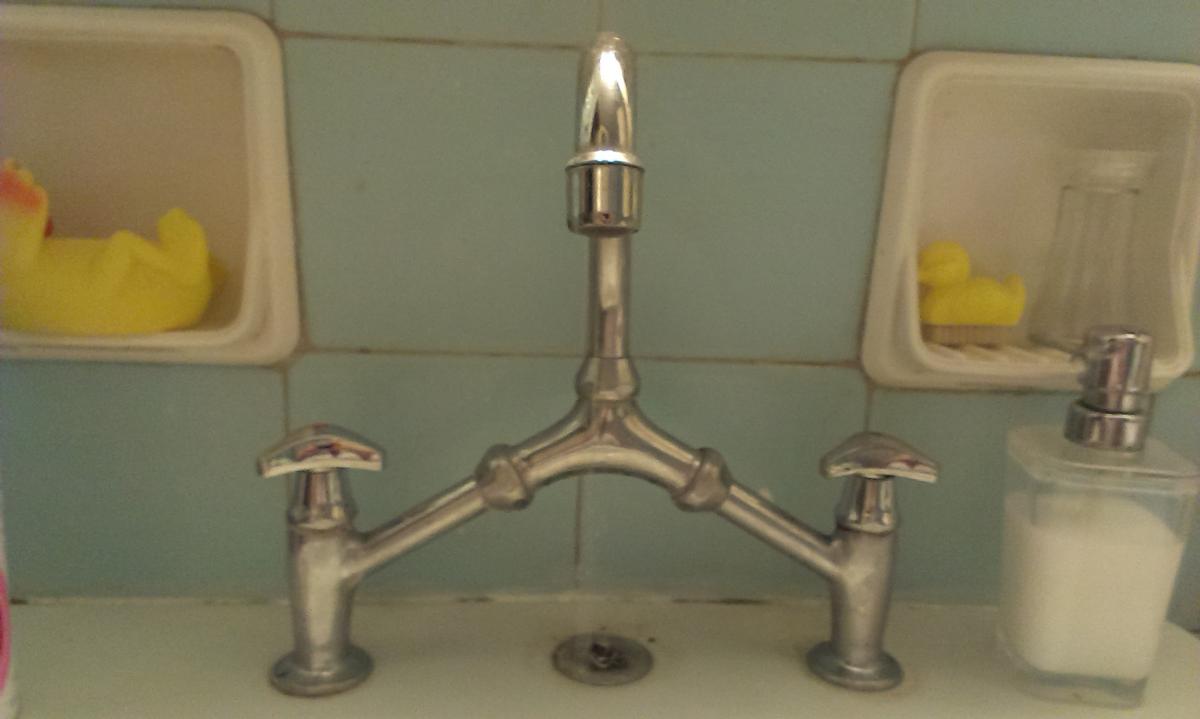

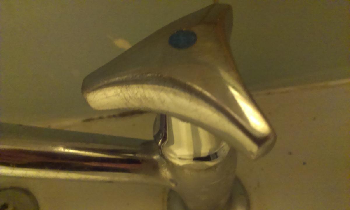

kostis32 Δημοσιεύτηκε Νοέμβριος 27 , 2013 Share Δημοσιεύτηκε Νοέμβριος 27 , 2013 Καλησπέρα, Σήμερα αποφάσισα να διορθώσω τη βρύση του μπάνιου που εδώ και κάτι μέρες στάζει (στο παρελθόν έχω αλλάξει λαστιχάκια επιτυχώς στη βρύση της κουζίνας). Άλλαξα το μπροστινό μέρος της βρύσης (φίλτρο και λαστιχάκι στην έξοδο της βρύσης) αλλά συνέχιζε να στάζει. Αποφάσισα λοιπόν να αλλάξω το λαστιχάκια στις βάνες του ζεστού και του κρύου. Το πρόβλημα μου είναι ότι δεν μπορώ με τίποτα να βγάλω τα μπλε/κόκκινα προστατευτικά των βιδών μιας και εφαρμόζουν τέλεια με την βάνα της βρύσης. Δοκίμασα με χαρτοκόπτη, κοπίδι, κατσαβίδι, μαχαίρι αλλά τίποτα. Υπάρχει περίπτωση αυτά να μην βγαίνουν και να είναι αλλού η λύση? Σας επισυνάπτω και φωτογραφίες. Σας ευχαριστώ για οποιαδήποτε πληροφορία. ( https://www.dropbox.com/s/dzvpaxu40djp6td/IMAG0417.jpg ) ( https://www.dropbox.com/s/kp7uoii6zz4wc9y/IMAG0418.jpg ) Link to comment Share on other sites More sharing options...
AlexisPap Δημοσιεύτηκε Νοέμβριος 27 , 2013 Share Δημοσιεύτηκε Νοέμβριος 27 , 2013 Δεν χρειάζεται να τα βγάλεις. Ξεβιδώνεις κατευθείαν το πάνω μέρος της βάνας (αυτό που περιλαμβάνει τον στυπιθλίπτη), μαζί με το ρουμπινέτο, χωρίς να λύσεις τον στυπιοθλίπτη, Μόλις το λύσεις, θα δεις από κάτω το έμβολο και θα μπορέσεις να αλλάξεις λαστιχάκια. Link to comment Share on other sites More sharing options...
Didonis Δημοσιεύτηκε Νοέμβριος 27 , 2013 Share Δημοσιεύτηκε Νοέμβριος 27 , 2013 .... στυπιοθλίπτη, ... Πάντα με εκπλήσσεις βρε Αλέξη… που την βρήκες την λέξη!!! (και φυσικά για να λες εσύ σωστή θα είναι) Εναλλακτικά φυσικά αν δεν βρει άκρη με 20 έως 40 ευρώ παίρνει καινούργια βρυσούλα… Link to comment Share on other sites More sharing options...
astrah Δημοσιεύτηκε Νοέμβριος 27 , 2013 Share Δημοσιεύτηκε Νοέμβριος 27 , 2013 κλείνεις του διακόπτες της παροχής του ζεστού και του κρύου νερού κάτω από τον νιπτήρα, μετά ανοίγεις μέχρι το τέρμα τον κάθε διακόπτη στην βρύση και μετά λύνεις όπως σου είπε ο AlexisPap το "κάλυμμα" του μηχανισμού.... βέβαια δεν ξέρω αν μπορείς να βγεις για να αλλάξεις λαστιχάκια.... Μάλλον η λύση του διδόνη είναι πιο.... εύκολη... Link to comment Share on other sites More sharing options...
