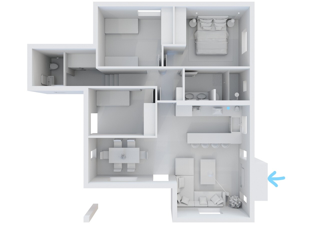

fotinoula Δημοσιεύτηκε Μάιος 20 , 2022 Share Δημοσιεύτηκε Μάιος 20 , 2022 καλησπέρα .Θα ήθελα να ρωτήσω σχετικά με την μελέτη για μια κατοικία που κάνω και θα μπει και τζάκι σε μια από τις πλευρές εσωτερικά στο οικόπεδο(δεν εφάπτεται με το όριο δλδ). Σκέφτομαι για την εξοικονόμηση χώρου η καμινάδα να εξέχει του τοίχου. Θα ήθελα να ρωτήσω σχετικά με τις επιτρεπόμενες διαστάσεις που μπορεί να έχει αυτή η καμινάδα. Το άρθρο 16 του ΝΟΚ παρ.1 αναφέρει ότι στις όψεις του κτιρίου επιτρέπονται αρχιτεκτονικές προεξοχές και στοιχεία που δεν δημιουργούν χώρους μέγιστου πλάτους 1/4Δ. Η καμινάδα που σκέφτομαι θα έχει διαστάσεις 0,45χ1,00. Μπορώ να την βγάλω τόσο ή λόγω αυτού που αναφέρει το άρθρο πρέπει να είναι 1/4Δ. Τα στοιχεία αυτά δεν μετρούν στην δόμηση και την κάλυψη σωστά? Για να γίνει πιο κατανοητό αυτό που ρωτάω παραθέτω μια τρισδιάστατη απεικόνιση από την κατοικία. Link to comment Share on other sites More sharing options...
