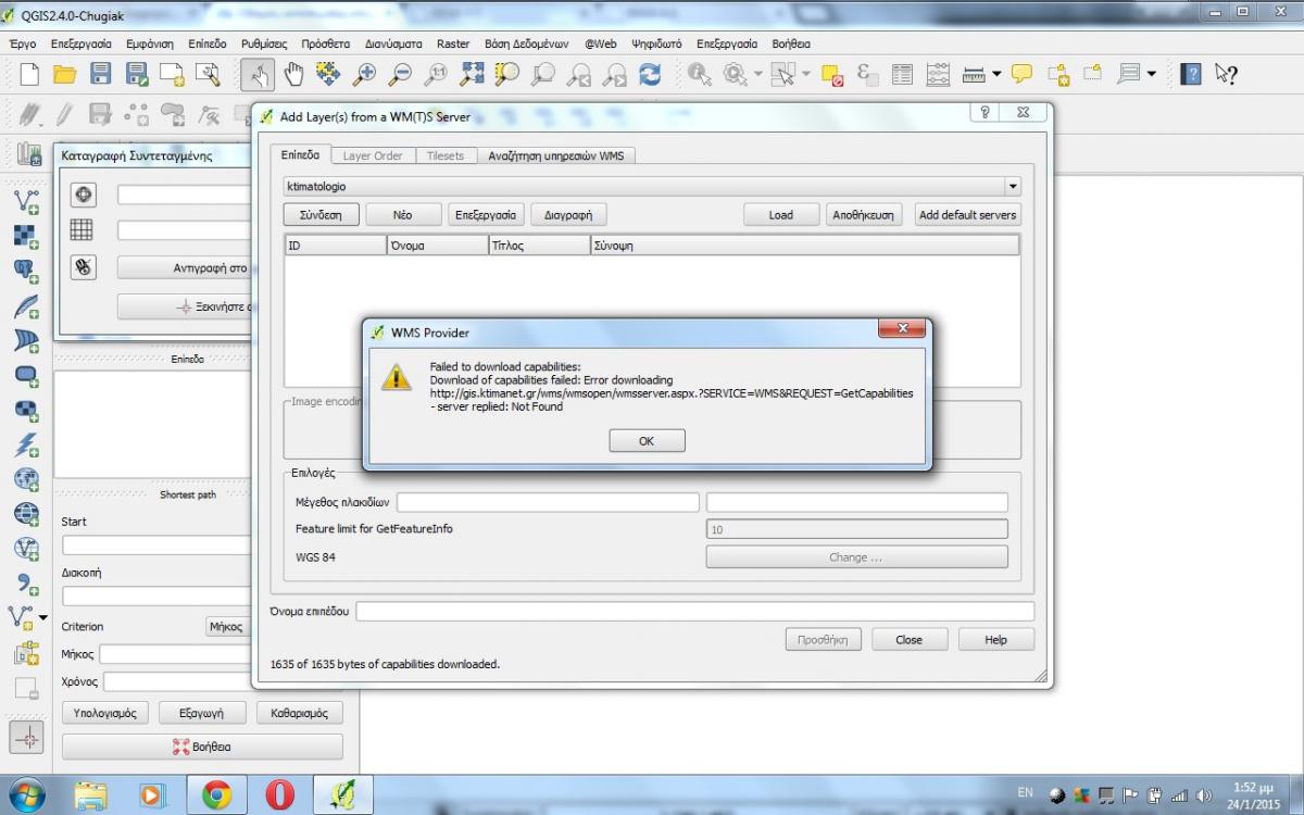

GEORGE MICHEAL Δημοσιεύτηκε January 24, 2015 at 11:57 πμ Δημοσιεύτηκε January 24, 2015 at 11:57 πμ (edited) έχω το qgis2.4.0 και όταν κάνω σύνδεση για να εμφανιστούν τα MWS layer μου βγάζει το παρακάτω : έλεγξα την διεύθυνση στο κτηματολόγιο είναι αυτή http://gis.ktimanet.gr/wms/wmsopen/wmsserver.aspx. κάτι μάλλον κάνω λάθος στις παραπάνω οδηγίες ? Edited January 24, 2015 at 12:10 μμ by GEORGE MICHEAL
GEORGE MICHEAL Δημοσιεύτηκε January 24, 2015 at 12:11 μμ Δημοσιεύτηκε January 24, 2015 at 12:11 μμ (edited) Ακυρο το βρήκα έφταιγε η τελίτσα στο τέλος της διεύθυνσης της σελίδας του κτηματολογίου , η οποία δεν χρειάζεται και την μετέφερα από την αντιγραφή - επικόλληση Ευχαριστώ πολύ για τις οδηγίες ήταν πολύτιμες Edited January 24, 2015 at 12:12 μμ by GEORGE MICHEAL 1
