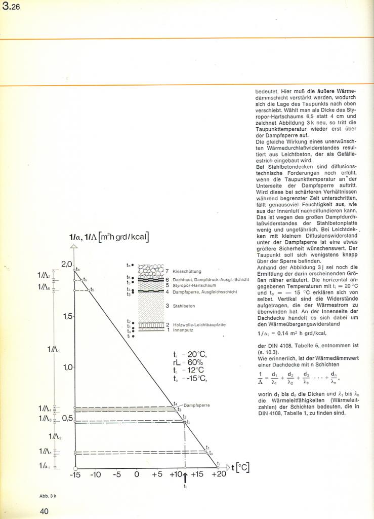

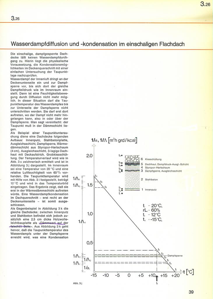

georg coco Δημοσιεύτηκε Ιανουάριος 15 , 2014 Δημοσιεύτηκε Ιανουάριος 15 , 2014 Δυο σελίδες από το "βιβλίο" του styropor του 1970 Στην πρώτη σελίδα η σωστή μόνωση οροφής από πάνω και στην δεύτερη η μόνωση στην λάθος πλευρά, από κάτω δηλαδή (ξυλόμαλλο 2,50εκ.πχ Heraklith). Για να διορθωθεί το κακό της συμπύκνωσις - υγροποίησης των υδρατμών που βρίσκεται κάτω από το φράγμα υδρατμών (dampfsperre) έχει τοποθετηθεί πάνω από την πλάκα 6,5εκ. μόνωση (styropor-φελιζόλ) έτσι ώστε να μετατοπισθεί το σημείο υγροποίησης πάνω από το φράγμα υδρατμών. Παλαιότερα που τοποθετούσαν "χόρτο" δηλ. Heraklith ή αργότερα φελιζόλ με κοτετσόσυρμα στις οροφές δεν βλέπαμε μόνο τις μαύρες διαχωριστικές γραμμές των φύλλων της μόνωσης αλλά και ο χώρος είχε και μια περίεργη μυρωδιά! 3
dal_kos Δημοσιεύτηκε Ιανουάριος 15 , 2014 Δημοσιεύτηκε Ιανουάριος 15 , 2014 Πολύ ωραία παράθεση georg coco, +1 από μενα. Allobar όταν έχουμε πολλές στρώσεις υλικού, έχουμε ένα ΔΤ στα άκρα κάθε στρώσης. Αυτό εξαρτάται από την αντίσταση της στρώσης και είναι ανάλογο αυτής. Θα το δεις και στο φυλλάδιο που έχει δώσει ο georg coco από πάνω. Όταν έχουμε λοιπον περισσότερη μονωση, αυξάνεται η συνολική αντίσταση, ενω η αντισταση του σκυροδεματος παραμενει ίδια, οπότε πεφτει το ΔΤ του σκυροδεματος, οποτε η εσωτερικη πλευρα του πλησιαζει την θερμοκρασία του εξωτερικού αέρα.. Το παραπάνω ανήκει στη μεταφορά θερμότητας. Οι δε υγροποιήσεις, ανήκουν στην ψυχρομετρία. Δυστυχώς δεν έχω κάποιες συγκεκριμένες πηγες να σε παραπέμψω, καθώς προκύπτουν από πολλές διασταυρωσεις τα παραπάνω. Ελπίζω να σε βοήθησα.
