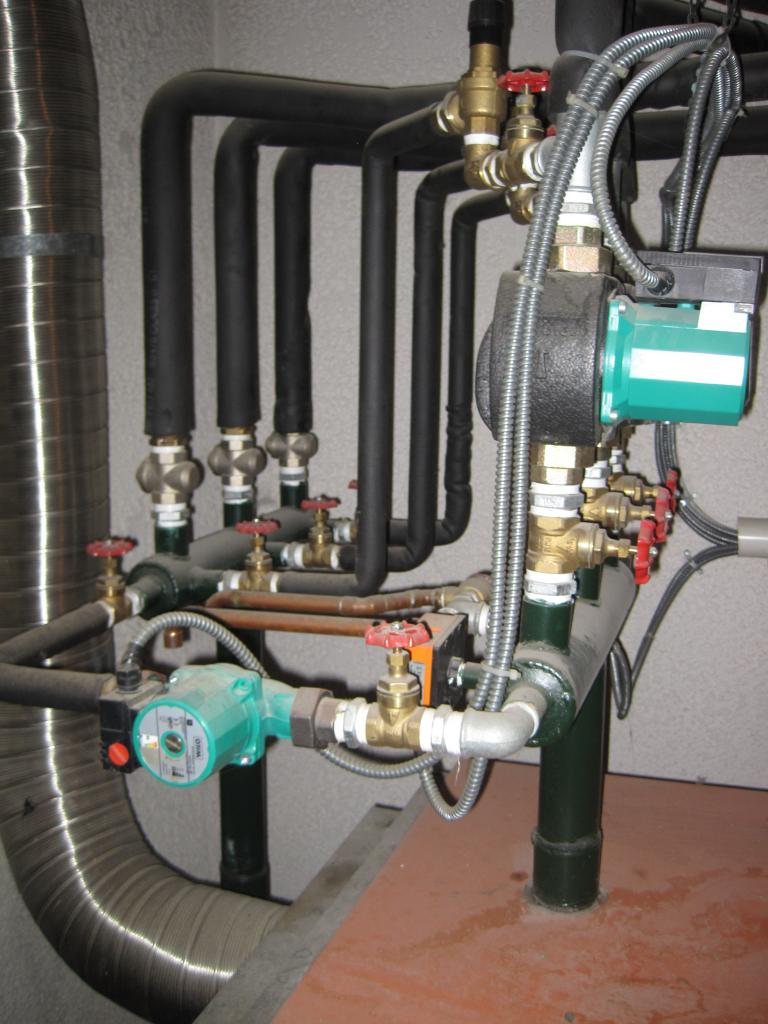

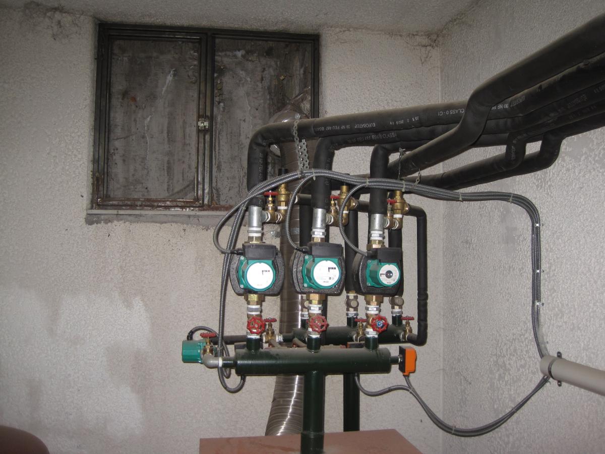

Panos_ Δημοσιεύτηκε January 28, 2014 at 03:50 μμ Δημοσιεύτηκε January 28, 2014 at 03:50 μμ Συνάδελφοι, στις παρακάτω φωτογραφίες βλέπετε βαλβίδες ασφαλείας λέβητα?
dib Δημοσιεύτηκε January 28, 2014 at 04:21 μμ Δημοσιεύτηκε January 28, 2014 at 04:21 μμ (edited) Όχι δεν φαίνεται στις φωτο, πρέπει να είναι σε κάποιο σημείο της σωλήνας που συνδεει το λέβητα με το δοχείο διαστολής Edited January 28, 2014 at 04:23 μμ by dib
nvel Δημοσιεύτηκε January 28, 2014 at 04:36 μμ Δημοσιεύτηκε January 28, 2014 at 04:36 μμ (edited) ναι βλέπω πίσω από τον συλλέκτη στην δεύτερη φωτογραφία, κερδίζω κάτι; Edited January 28, 2014 at 04:36 μμ by nvel 1
dib Δημοσιεύτηκε January 28, 2014 at 04:55 μμ Δημοσιεύτηκε January 28, 2014 at 04:55 μμ Τώρα που ξανακοίταξα (μετα την επισήμανση του συναδέλφου οτι ειδε την βαλβίδα), εντόπισα στη 1η φωτο, ενα κομμάτι χαλκοσωλήνα με ανοικτό άκρο που ξεκινάει (?) απο το συλλέκτη προσαγωγής και καταλήγει (στη φωτο) ανάμεσα στο καλώδιο τροφοδοσίας και πάνω απο το κυκλοφορητή ανακυκλοφοριας Αλλα δεν ειμαι και σίγουρος γιατί δεν είναι καλή η οπτική γωνία λήψης 1
antloukidis Δημοσιεύτηκε January 28, 2014 at 06:02 μμ Δημοσιεύτηκε January 28, 2014 at 06:02 μμ (edited) Υπάρχουν δύο βαλβίδες ασφαλείας, όπως τις βλέπουν και οι συνάδελφοι (φαίνονται και στις δύο φωτό οι σωλήνες εκροής) Υ.Γ. Κακώς οι ασφάλειες έχουν τοποθετηθεί σε οριζόντια θέση Edited January 28, 2014 at 06:04 μμ by antloukidis 1

aithilenio Δημοσιεύτηκε January 28, 2014 at 10:42 μμ Δημοσιεύτηκε January 28, 2014 at 10:42 μμ Βαλβίδες ασφαλέιας βλέπουμε.... Βαλβίδες διαφορικής πίεσης βλέπουμε.... Κυλοφορητή ανακυκλοφορίας βλέπουμε... Αλλά αυτό που δεν βλέπουμε είναι ανεπίστροφα....
