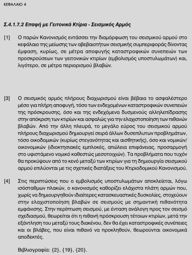

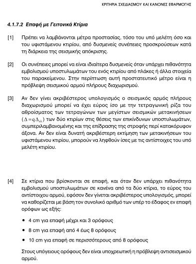

Pavlos33 Δημοσιεύτηκε Φεβρουάριος 14 , 2014 Share Δημοσιεύτηκε Φεβρουάριος 14 , 2014 (edited) και για καλύτερη εποπτεία του θέματος παραθέτω τη σχετική απόφαση περί αντισεισμικού αρμού και το σχετικό κεφάλαιο του ΕΑΚ περί προστασίας γειτονικών κτιρίων απόφαση 10256-1926-97 ΦΕΚ 329 21-4-97 αντισεισμικός αρμός.docx Edited Φεβρουάριος 14 , 2014 by Pavlos33 Link to comment Share on other sites More sharing options...
Thomas1982 Δημοσιεύτηκε Φεβρουάριος 14 , 2014 Συγγραφέας Share Δημοσιεύτηκε Φεβρουάριος 14 , 2014 Ευχαριστώ για τα νεότερα σχόλια. Στην παραπομπή του Παύλου διαβάζω προς το τέλος της πρώτης σελίδας: γ) Ο σεισμικός αρμός δεν είναι υποχρεωτικός σε περιπτώσεις προσθηκών καθ' ύψος, σε κτίρια νομίμως υφιστάμενα, όπως αυτά ορίζονται στο Αρθ-23 του Ν-1577/85 " ΓΟΚ. Οπότε εγώ δίκαια μπορώ να θεωρήσω το «φελιζόλ» ως θερμομόνωση και να κτίσω πάνω και πρόσωπο με αυτό. Έτσι λύνεται το πρόβλημα με τα «δοντάκια» και τον χοντρό σοβά, αν και θα έχω το σοβαρό πρόβλημα ότι δεν θα υπάρχει αντισεισμικός αρμός. Με τον ακάλυπτο του οικοπέδου σο πίσω μέρος της οικοδομής μου, αφού εκεί υπάρχει νέα οικοδομή μόλις δυο ετών δεν θα υπάρξει πρόβλημα, κοινώς λίγοι θα το καταλάβουν ότι δεν υπάρχει αρμός. Εκτός αν ο ελεγκτής αρχίσει να μετράει τις διαστάσεις με ακρίβεια εκατοστών. Πιθανό πρόβλημα μπορεί να υπάρξει με το αριστερό κτίριο αν μετά δέκα ή είκοσι χρόνια κατεδαφιστεί και κτιστεί νέο. Τελικά, παρόλη την φιλότιμη προσπάθεια του μηχανικού μου να δημιουργήσει έναν αντισεισμικό αρμό σε υφιστάμενο κτίριο, αυτό δεν ήταν εφικτό. Αν αυτές οι τελευταίες σκέψεις μου είναι σωστές, τότε επιβάλλετε να γίνει αναθεώρηση της μελέτης. Link to comment Share on other sites More sharing options...
