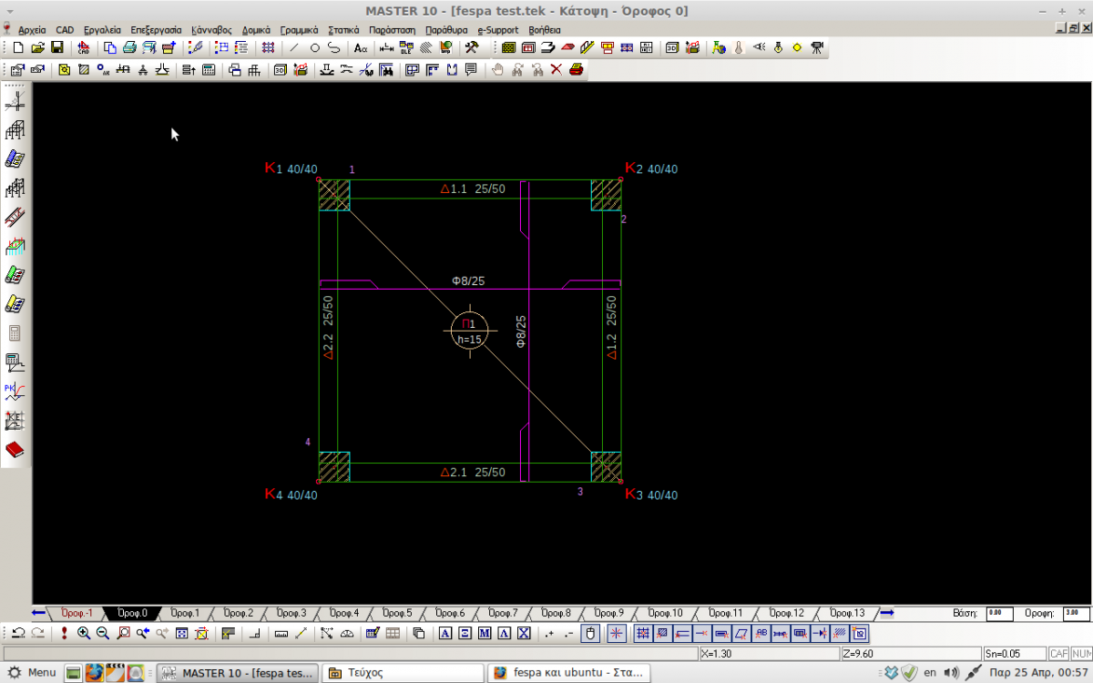

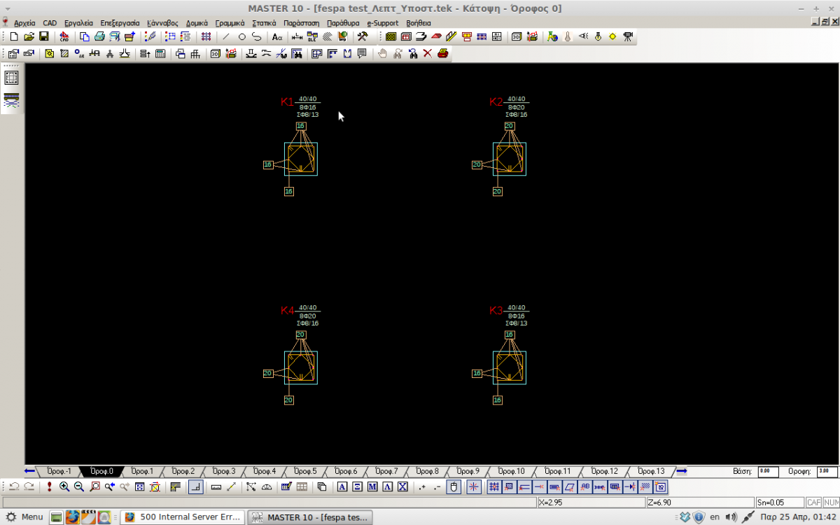

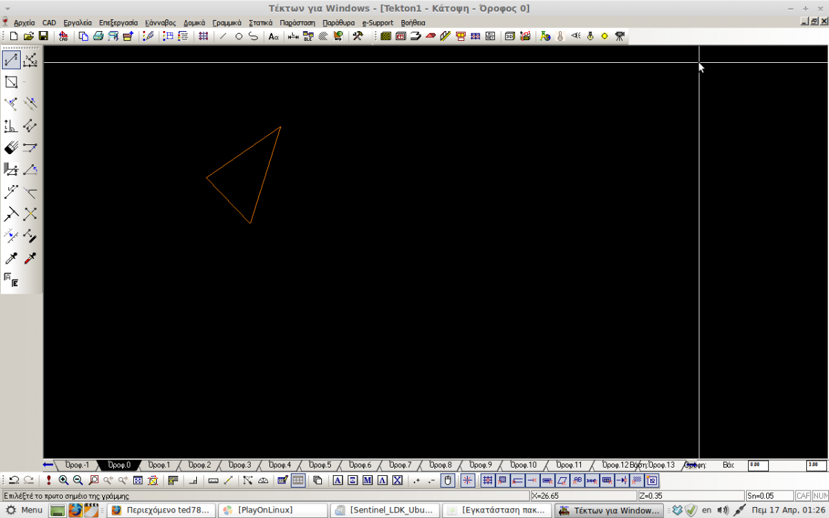

ted78 Δημοσιεύτηκε Απρίλιος 16 , 2014 Δημοσιεύτηκε Απρίλιος 16 , 2014 (edited) Λοιπόν, κατάφερα να δουλέψω τον Τέκτων 10 (έχω κλειδί μόνο για τον Τέκτωνα και όχι για το FESPA) στο linux mint 13 (ubuntoειδές), πάνω στο playonlinux 4.0.14. Εγκατέστησα την έκδοση του MASTER 10 - 5.4.0.14f με τη βοήθεια του playonlinux, χωρίς να κάνω καμία ρύθμιση, πέρα από το να δώσω όνομα στο εικονικό drive. Κατά την εγκατάσταση των οδηγών του hasp, βγάζει error. Οπότε πήγα στην παρακάτω σελίδα http://sentinelcustomer.safenet-inc.com/sentineldownloads/?s=&c=End+User&p=Sentinel+HASP+HL&o=all&t=all όπου και έχει native οδηγούς του κλειδιού για το ubuntu (αρχείο .deb) Το εγκατέστησα και το MASTER άνοιξε κανονικά και μου ζήτησε κωδικό ενεργοποίησης από το internet. Έκανα την ενεργοποίηση και δουλεύουν όλα τα μενού, που έχω αγορασμένα, απροβλημάτιστα. Όποιος συνάδελφος έχει κλειδί για fespa, ας κάνει μια προσπάθεια, μήπως και δουλέψει. Και ένα screenshot. Edited Απρίλιος 16 , 2014 by ted78 2

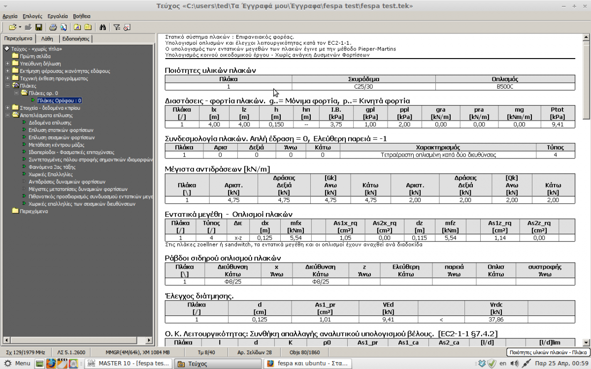

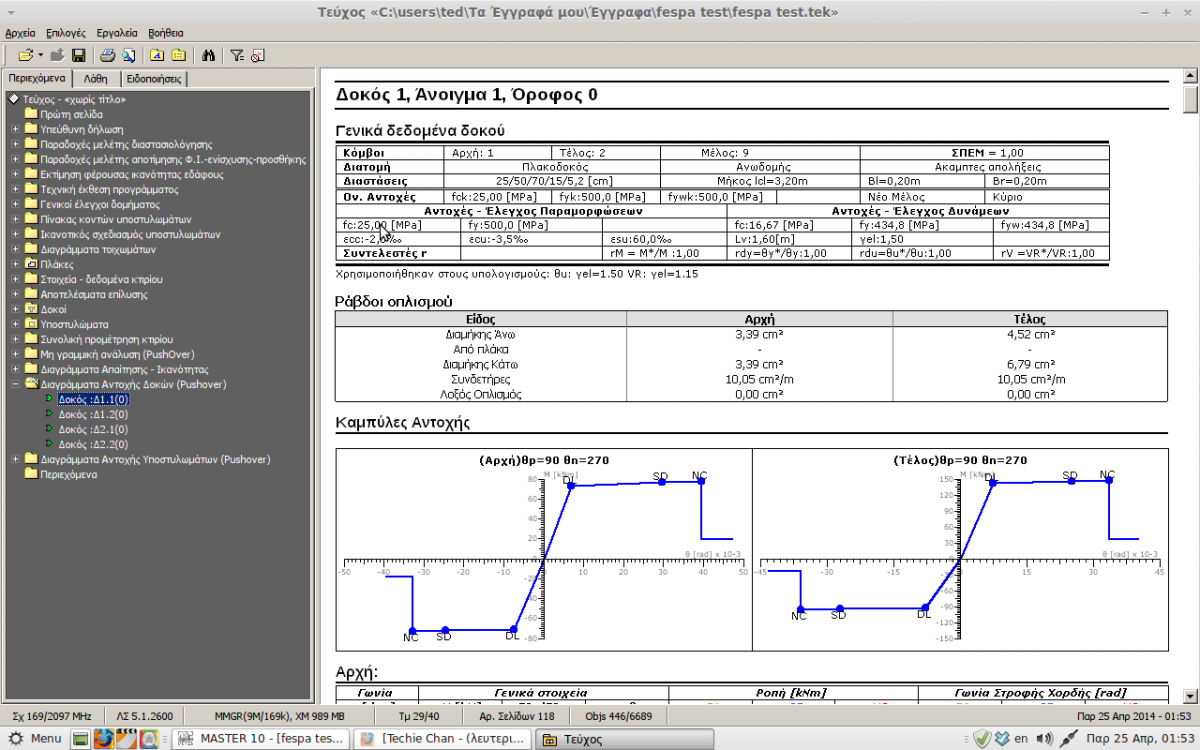

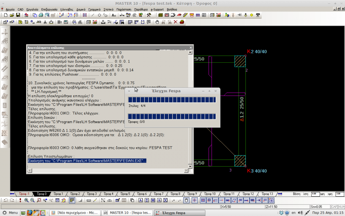

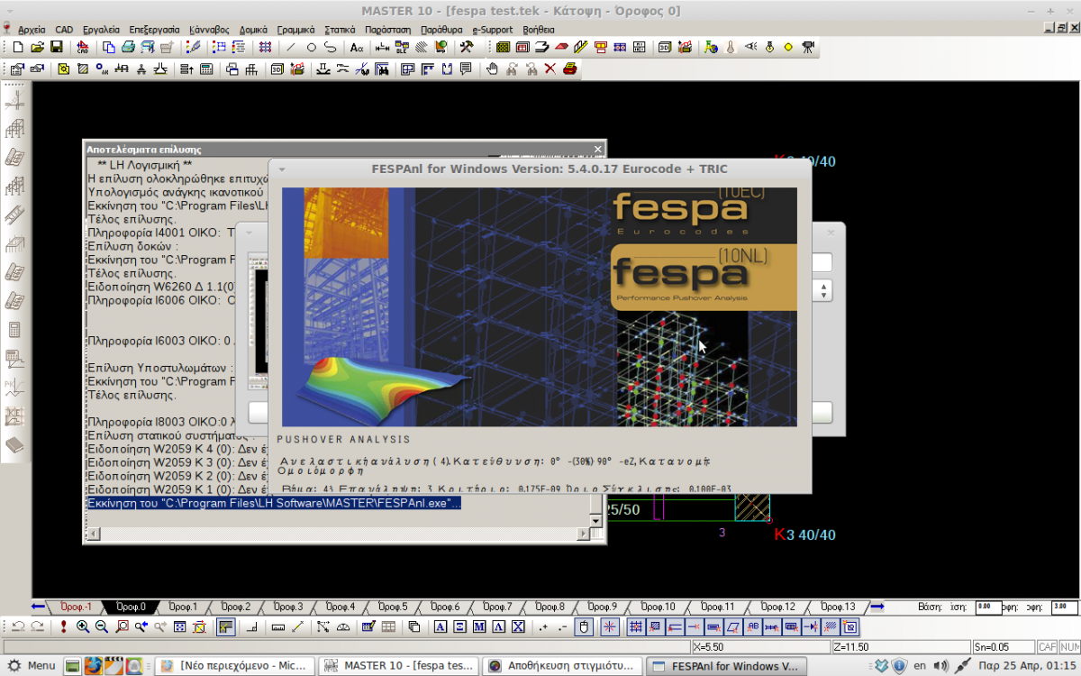

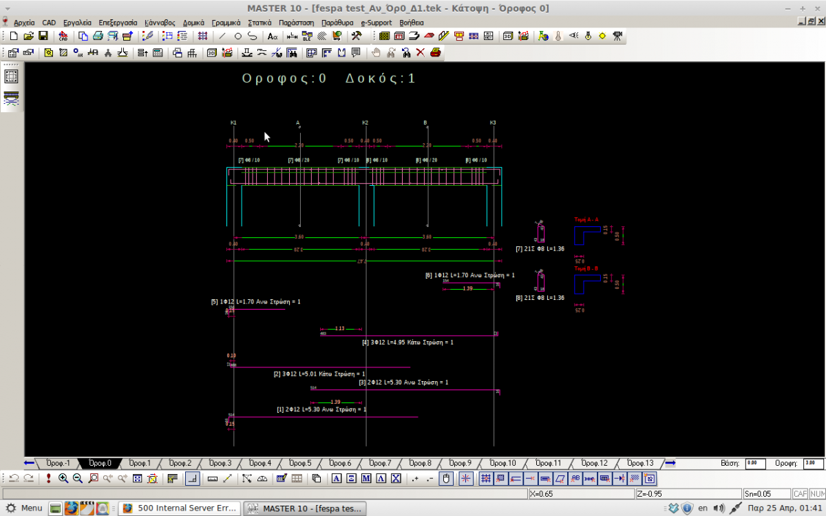

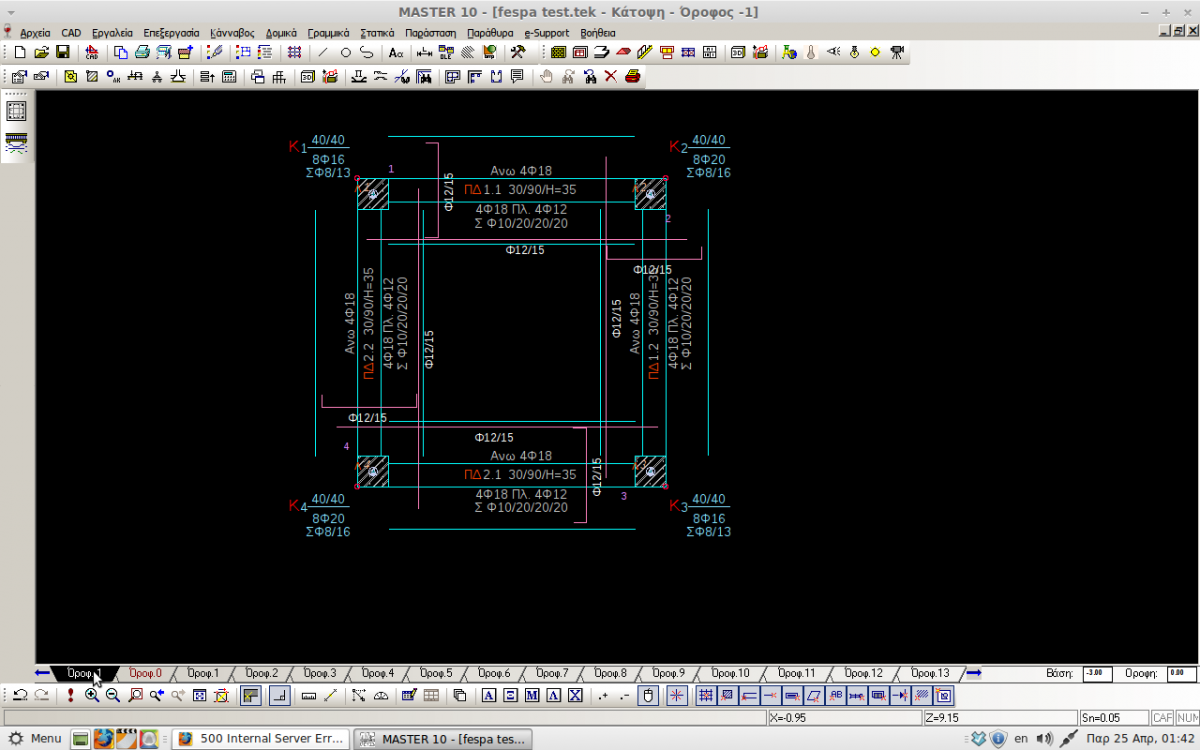

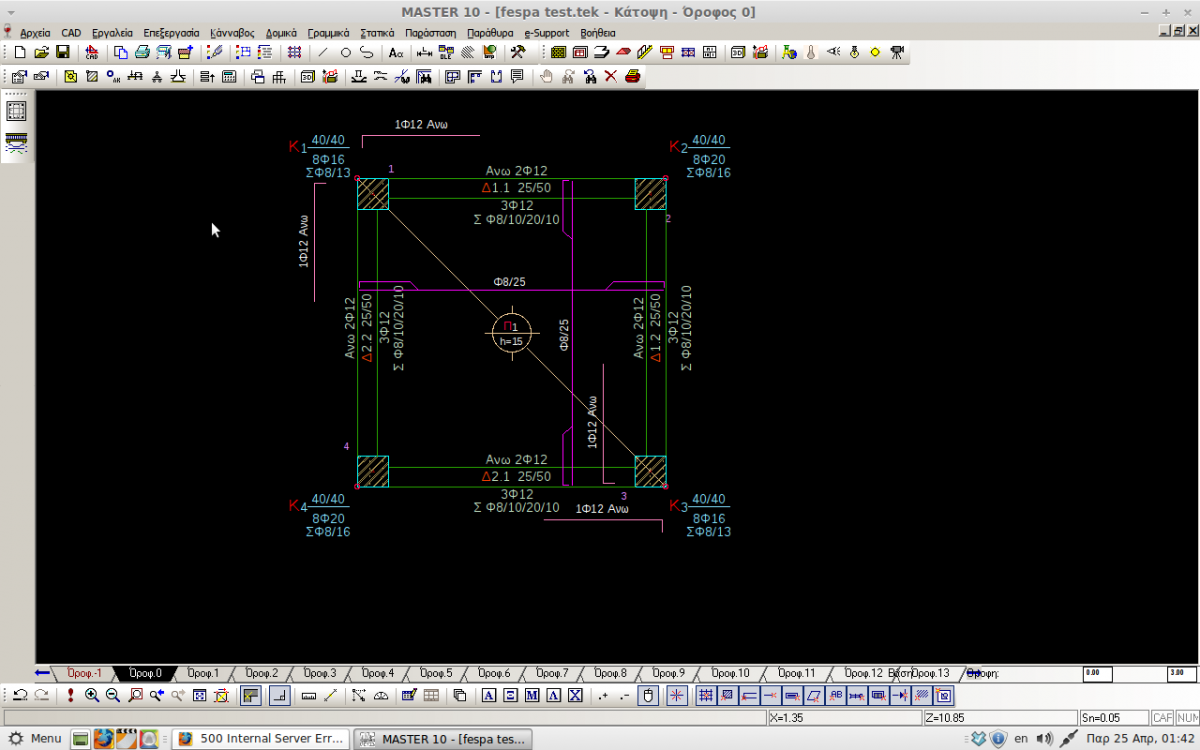

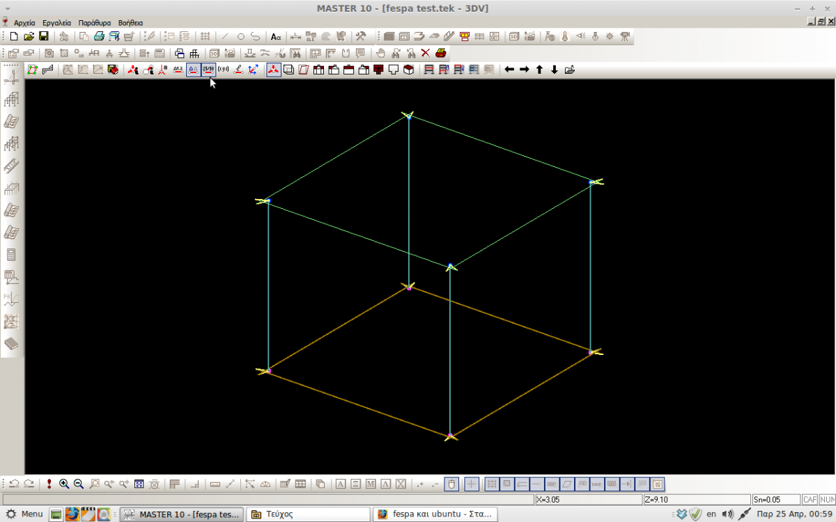

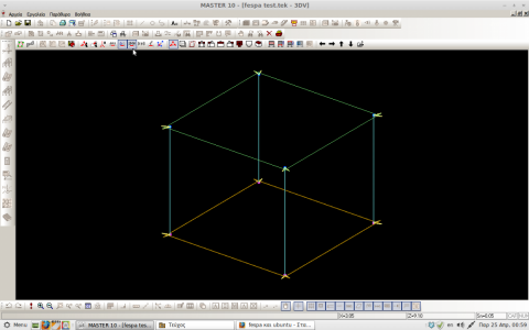

ted78 Δημοσιεύτηκε Απρίλιος 24 , 2014 Δημοσιεύτηκε Απρίλιος 24 , 2014 (edited) Ευχάριστα νέα συνάδελφοι. Βρήκα και κλειδί του fespa και το πρόγραμμα λειτουργεί κανονικά, κάνει επίλυση και παράγει τεύχος. Όλα φαίνεται να λειτουργούν κανονικά. Είναι πάνω στην ίδια έκδοση MASTER, του προηγούμενου μηνύματος. Edited Απρίλιος 24 , 2014 by ted78 3
