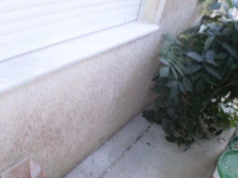

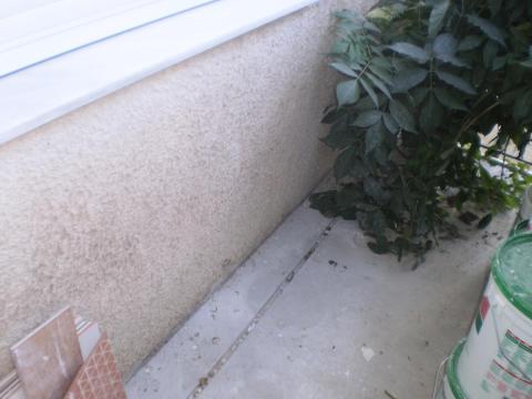

nvb Δημοσιεύτηκε May 2, 2014 at 03:21 μμ Συγγραφέας Δημοσιεύτηκε May 2, 2014 at 03:21 μμ (edited) Άρα δεν είναι εξωτερικός μόνο ο τοίχος του παραθύρου (τοίχος α), αλλά και ο κάθετος σ' εκείνον που διακρίνεται δεξιά στη β΄φωτό (τοίχος β). Σε συνδυασμό λοιπόν με την υπερύψωση (70cm) φεύγουμε από την εκτίμηση να αποτελεί πιθανή αιτία το εικονιζόμενο δένδρο. Να ρωτήσω και κάτι τελευταίο: Ο τοίχος β έχει μπαλκονάκι απ' έξω όπως έχει ο α; Για τις τεχνικές και τους χρόνους στεγνώματος θα τα πούμε μετά. Για τους μπατικούς δες εδώ: http://www.michanikos.gr/topic/10263-%CE%91%CF%80%CE%BF%CF%81%CE%AF%CE%B5%CF%82-%CF%83%CF%84%CE%B7%CE%BD-%CE%99%CF%83%CF%84%CE%BF%CF%81%CE%AF%CE%B1-%CE%91%CF%81%CF%87%CE%B9%CF%84%CE%B5%CE%BA%CF%84%CE%BF%CE%BD%CE%B9%CE%BA%CE%AE%CF%82-%CE%BC%CF%80%CE%B1%CF%84%CE%B9%CE%BA%CF%8C%CF%82/page-2 και εδώ: http://www.michanikos.gr/topic/21636-%CE%A0%CE%AC%CF%87%CE%B7-%CE%BC%CF%80%CE%B1%CF%84%CE%B9%CE%BA%CE%AE%CF%82-%CF%84%CE%BF%CE%B9%CF%87%CE%BF%CF%80%CE%BF%CE%B9%CE%AF%CE%B1%CF%82/ Εικόνα προσπάθησα και δεν μπορώ να ανεβάσω. Σ.Σ. Μην περιμένεις να σου δώσω επιστημονική απάντηση! Αυτό έλειπε. Έχουν δίκιο οι υπόλοιποι που μιλούν για αυτοψία. Απλώς θέλω να σε συμβουλέψω κάποια πράγματα τα οποία σε πρώτη φάση θα σε βοηθήσουν αρκετά. ....καταλαβα τι ειναι ομπατικος ολοι οι τοιχοι (εκτος του εξωτερικου) ειναι εσωτερικοι. Αυτος που βλεπεις δεξια του εξωτερικου τοιχου ειναι εσωτερικος τοιχος, που χωριζει το χωρο με το αλλο δωματιο στις αλλες δυο δωτογραφιες διακρινεται και ο αλλος εσωτερικος τοιχος, οποιος ειναι κολλητα με τον τοιχο του γειτονα. Το μπαλκονακι συνεχιζει και στο διπλα δωματιο Ανεβαζω και ενα σκαριφημα το οποιο δειχνει το δωματιο σχετικα με τις φωτο που ανεβασα χθες Edited May 2, 2014 at 03:37 μμ by nvb

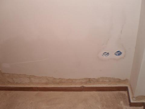

Konstantinos IB Δημοσιεύτηκε May 2, 2014 at 03:40 μμ Δημοσιεύτηκε May 2, 2014 at 03:40 μμ (edited) Ανεβαζω και ενα σκαριφημα το οποιο δειχνει το δωματιο σχετικα με τις φωτο που ανεβασα χθες Μη κουράζεσαι, ο εσωτερικός τοίχος με βραχυκύκλωσε. Για την μεσοτοιχία θα μπορούσα να πω κάτι, για τον εξωτερικό τοίχο που βλέπει στο μπαλκόνι θα μπορούσα επίσης να πω κάτι, για τον εσωτερικό όμως δεξιά του παραθύρου που φαίνεται να έχει και αυτός υπολογίσιμη ζημία εκτεταμένη και ταυτόχρονη δεν έχω να πω τίποτε. Σιγή ασυρμάτου μέχρι νεωτέρας... Edited May 2, 2014 at 03:43 μμ by Konstantinos IB
nvb Δημοσιεύτηκε May 2, 2014 at 04:10 μμ Συγγραφέας Δημοσιεύτηκε May 2, 2014 at 04:10 μμ Μη κουράζεσαι, ο εσωτερικός τοίχος με βραχυκύκλωσε. Για την μεσοτοιχία θα μπορούσα να πω κάτι, για τον εξωτερικό τοίχο που βλέπει στο μπαλκόνι θα μπορούσα επίσης να πω κάτι, για τον εσωτερικό όμως δεξιά του παραθύρου που φαίνεται να έχει και αυτός υπολογίσιμη ζημία εκτεταμένη και ταυτόχρονη δεν έχω να πω τίποτε. Σιγή ασυρμάτου μέχρι νεωτέρας... ok....αναμενω....

ponireas Δημοσιεύτηκε May 2, 2014 at 06:16 μμ Δημοσιεύτηκε May 2, 2014 at 06:16 μμ nvb ο τοίχος σου είναι σουρωτήρι. Αυτό οφείλεται στην κατασκευή της τοιχοποιίας που είναι ή διπλή δρομική (και με κάθετα τούβλα) ή μπατική. Η υγρασία περνά από τον παλιό σοβά και μέσω των οπών των κάθετων τούβλων μπαίνει στο εσωτερικό. Η σωστη λύση θα ήταν εξωτερική θερμοπρόσοψη, αν δεν υπάρχουν τα χρήματα για κάτι τέτοιο τότε χρειάζεσαι υγρομόνωση του εξωτερικού τοίχου, νέο σοβά με πρόσμικτα.
Konstantinos IB Δημοσιεύτηκε May 2, 2014 at 06:35 μμ Δημοσιεύτηκε May 2, 2014 at 06:35 μμ (edited) nvb ο τοίχος σου είναι σουρωτήρι. Αυτό οφείλεται στην κατασκευή της τοιχοποιίας που είναι ή διπλή δρομική (και με κάθετα τούβλα) ή μπατική. Η υγρασία περνά από τον παλιό σοβά και μέσω των οπών των κάθετων τούβλων μπαίνει στο εσωτερικό. Κι εγώ αυτό σκέφτηκα αλλά με βραχυκυκλώνει ο κάθετος εσωτερικός τοίχος. Προτείνω αυτοψία ώστε να ελεγχθεί αυτός ο εσωτερικός τοίχος και από την άλλη πλευρά καθώς επίσης να γίνει έλεγχος και στο δάπεδο. Και στις δύο αυτές περιπτώσεις (πιθανόν να μην υπάρχουν από την άλλη πλευρά του τοίχου ξεφτίσματα ή το χρώμα των πλακιδίων να μην δείχνει αμέσως τις υγρασίες) χρειάζεται έμπειρο μάτι. Το στέγνωμα των τοίχων χρειάζεται θερμότητα από καλοριφέρ ή αερισμό με ζεστό εξωτερικό αέρα πτωχό σε υγρασία. Αυτήν την εποχή ο εξωτερικός αέρας έχει ακόμη υγρασία. Να αποφύγεις τους αφυγραντήρες που κατά τη γνώμη μου σε αυτήν την περίπτωση δεν τους βρίσκω αποτελεσματικούς. Τα υλικά και τις λύσεις μπορούν να στα πουν καλύτερα οι συνάδελφοι Π.Μ. ή Α.Μ. Πάντως- αν τελικά οι υγρασίες προέρχονται από το μπαλκόνι - φρόντισε πρώτα να διορθώσεις τις ρύσεις και μετά να κολλήσεις τα πλακάκια. Αν δεν διορθωθεί η κλίση του εξώστη δεν γλυτώνεις εύκολα από την υγρασία. Αυτό ήθελα να σου πω προηγουμένως. Edited May 2, 2014 at 06:36 μμ by Konstantinos IB
salpigoal Δημοσιεύτηκε May 2, 2014 at 06:46 μμ Δημοσιεύτηκε May 2, 2014 at 06:46 μμ Αν δεν εχεις υπογειο απο κατω παιζει και να τραβαει υγρασια απ το εδαφος... Καλυτερα να μην εχω δικιο....
nvb Δημοσιεύτηκε May 2, 2014 at 07:19 μμ Συγγραφέας Δημοσιεύτηκε May 2, 2014 at 07:19 μμ Αν δεν εχεις υπογειο απο κατω παιζει και να τραβαει υγρασια απ το εδαφος... Καλυτερα να μην εχω δικιο.... οχι δεν εχω υπογειο απο κατω..... να διευκρινησω, οτι στο δωματιο υπηρχε πατωμα το οποιο ξηλωθηκε. Μετα γεμιστηκε με περλομπετον και αφου το αφησα για 16 ημερες να στεγνωσει (κ το περασαμε ρεβινεξ) στρωσαμε το πλακακι. ολα αυτα εγιναν το οκτωβριο του 2013
