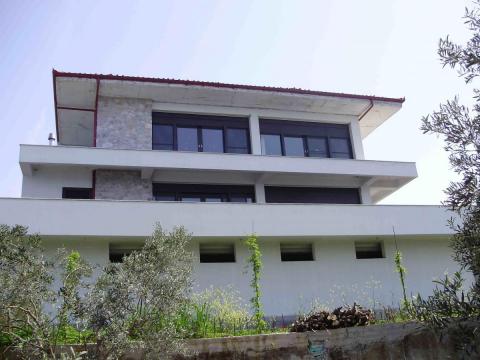

Nikos_Tsa Δημοσιεύτηκε May 10, 2014 at 06:59 πμ Δημοσιεύτηκε May 10, 2014 at 06:59 πμ (edited) Καλησπέρα σε όλους χρειάζεται να τοποθετήσω κάγκελα σε εξοχική παραθαλάσσια κατοικία -άρα θα είναι εκτεθιμένα σε στοιχεία της φύσης, ιδίως υγρασία & αλμύρα- και χρειάζομαι τη συμβουλή σας στην επιλογή υλικού. Έχω ήδη επιλέξει τη λύση οριζόντιων ράβδων τις οποίες θα τοποθετήσω στην εξωτερική μεριά του μπαλκονιού για εξοικονόμηση χώρου (η λύση inox αποκλείεται λόγω κόστους, ενώ δεν θέλω να βάλω υαλοπετάσματα). Επίσης η περίμετρος των μπαλκονιών είναι αρκετά μεγάλη, περίπου 30μ κάθε όροφος (βλ. φώτο). Λαμβάνω αντικρουόμενες απόψεις για να επιλέξω ένα από τα υλικά που αναφέρω στον τίτλο. Ο ένας λέει πως το ανοδιωμένο αλουμίνιο δεν χρειάζεται πολύ (ούτε και δύσκολη) συντήρηση, ο άλλος ότι δεν δίνει αίσθηση στιβαρότητας και να διαλέξω το γαλβανιζέ σίδερο, το οποίο απλά θα βάφω με Hammerite κάθε 3 χρόνια...... Τί λέτε εσείς? Και κάτι ακόμη: ανοδιωμένο αλουμίνιο είναι το ίδιο με αυτό που λένε 'τύπου inox'?? Σας ευχαριστώ εκ των προτέρω Edited May 10, 2014 at 07:04 πμ by Nikos_Tsa
