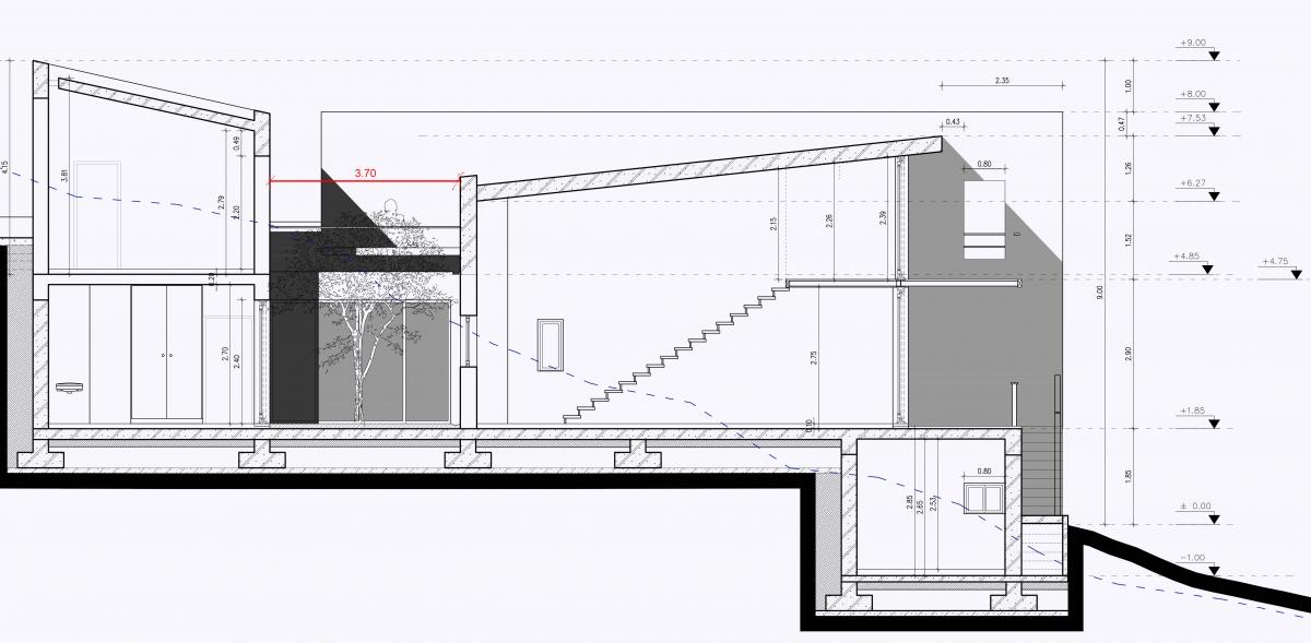

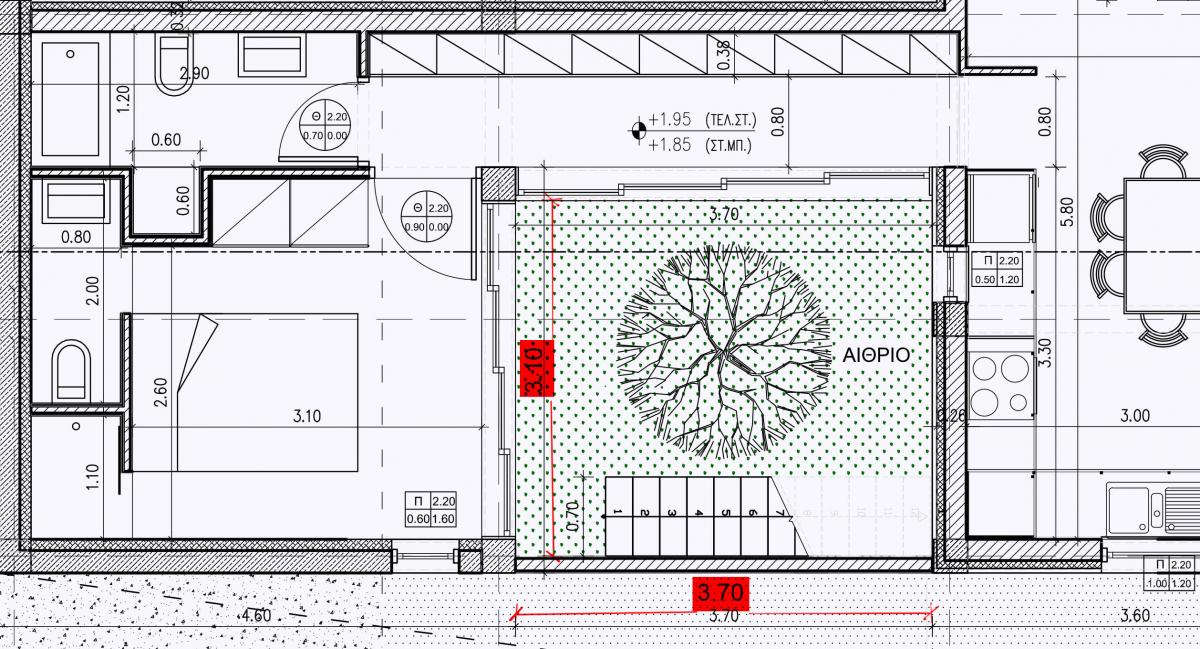

mtounta Δημοσιεύτηκε May 13, 2014 at 08:54 μμ Δημοσιεύτηκε May 13, 2014 at 08:54 μμ Καλησπέρα σε όλους,θα ήθελα τα φώτα σας.Στην κάτοψη που επισυνάπτω βλέπετε τον επονομαζόμενο χώρο ως "αίθριο" (υπάρχει και ενδεικτική τομή) χωρίς όμως να μπορώ να εξασφαλίσω τις αποστάσεις Δ που προϋποθέτει το αίθριο.Πώς θα μπορούσα να δηλώσω αυτόν τον χώρο ώστε να χρησιμοποιήσω τα ανοίγματά του για φυσικό φωτισμό-αερισμό σε χώρο κύριας χρήσης της κατοικίας (δηλαδή στο υπνοδωμάτιο); Απ' όσο γνωρίζω, εαν δηλωθεί φωταγωγός και μετρήσει στην κάλυψη δε μπορώ να τον χρησιμοποιήσω. Ακάλυπτος δεν είναι γιατί δεν είναι σε επαφή με κάποιο όριο του οικοπέδου.....Τί μπορεί να είναι;;;; Διευκρινίζω, ωστόσο, ότι έχω πολύ υπόλειμμα δόμησης και κάλυψης κι έτσι δε με απασχολεί αν απαιτείται η προσμέτρηση σε κάποιον συντελεστή από τους δύο. Ευχαριστώ για τον χρόνο σας.
kan62 Δημοσιεύτηκε May 14, 2014 at 08:07 πμ Δημοσιεύτηκε May 14, 2014 at 08:07 πμ Είναι διαμπερές κατακόρυφο άνοιγμα του κτηρίου που φυτεύεται στη στάθμη του εδάφους και μπορεί να χρησιμοποιηθεί για φωτισμό του έχοντος Δ στο άνοιγμα. Δε μετράει στη δόμηση (11.6.κθ) ή στην κάλυψη (12.4.ε) και μπορεί να συμμετάσχει στη φύτευση.
mtounta Δημοσιεύτηκε May 14, 2014 at 09:36 πμ Συγγραφέας Δημοσιεύτηκε May 14, 2014 at 09:36 πμ Ευχαριστώ πολύ kan62! Μία ακόμα διευκρίνιση: αναφέρεις ότι "μπορεί να χρησιμοποιηθεί για φωτισμό του έχοντος Δ στο άνοιγμα". Εγώ αντί για 3,75 που είναι το Δ, έχω στο άνοιγμα 3,70 και δεν μπορώ να το πειράξω. Όμως, βάσει της περιγραφής στα 11.6.κθ και 12.4.ε σημειώνεται "ανεξαιρέτως διαστάσεων", άρα με καλύπτει; Ευχαριστώ πολύ για τον χρόνο και τις γνώσεις σου.
kan62 Δημοσιεύτηκε May 14, 2014 at 11:08 πμ Δημοσιεύτηκε May 14, 2014 at 11:08 πμ Αν δεν έχεις ολοκληρο το Δ δεν μπορείς να χρησιμοποιήσεις για φωτισμό την μπαλκονόπορτα, επομένως δεν βγαίνει ο φωτισμός του δωματίου. Επομένως θα τα βρεις υποχρεωτικά τα 5 εκ. ...
mtounta Δημοσιεύτηκε May 14, 2014 at 12:08 μμ Συγγραφέας Δημοσιεύτηκε May 14, 2014 at 12:08 μμ Κατανοητό, ευχαριστώ και πάλι. Καλή συνέχεια
