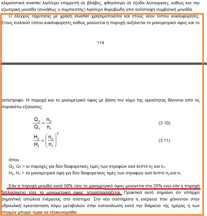

panos-vicious Δημοσιεύτηκε October 5, 2015 at 03:55 μμ Δημοσιεύτηκε October 5, 2015 at 03:55 μμ @mixmentzos: Συνάδελφε η σωστή απάντηση είναι 50% αφού είναι H~n^2. Πρέπει (n1/n2)^2 το οποίο δίνει: 44%. Μια χαρά υπολόγισε την αύξηση του μανομετρικού κατά 125% ο mimentzos, καθώς αυτό προκύπτει από τον νόμο της ομοιότητας, ο οποίος μας λέει πως: Q2/Q1 = (n2/n1) και H2/H1 = (n2/n1)2, οπότε Η2 = Η1*(n2/n1)2 = H1*(1,5n1/n2)2 = H1*2,25. Πιθανόν η ερώτηση να είχε ως εξής: Σε inverter κυκλοφορητή πολλαπλών ταχυτήτων, αύξηση στροφών κατά 50% τι συνεπάγεται? αύξηση της παροχής κατά 50%, 20%, 10%. Οπότε, έτσι προκύπτει Q2 = Q1*(n2/n1) = Q1*(1,5n1/n2) = 1,5*Q1, δηλαδή αύξηση 50%. Ή θα μπορούσε και να ήταν κάπως έτσι: Σε κυκλοφορητή πολλαπλών ταχυτήτων, αύξηση στροφών κατά 50% τι συνεπάγεται; αύξηση της παροχής κατά 50% αύξηση του μανομετρικού κατά 20% μείωση της παροχής κατά 10%. Πάντως το να αναφερόταν η ερώτηση για inverter, δεν το νομίζω. 3

mixmentzos Δημοσιεύτηκε October 5, 2015 at 05:45 μμ Δημοσιεύτηκε October 5, 2015 at 05:45 μμ (edited) Oι νόμοι ομοιότητας ισχύουν ανεξαρτήτου τρόπου ελέγχου του inverter...(Βλέπε παρακάτω εικόνα) Η οποία είναι από παρουσίαση της wilo...(του ξενιτεμένου μας πλέον Χρήστου) Όλη η παρουσίαση επειδή είναι πολύ μεγάλη την ανέβασα εδώ...Έχει πολλά και ενδιαφέροντα. Edited October 7, 2015 at 01:08 μμ by mixmentzos 2

dim_eng Δημοσιεύτηκε October 6, 2015 at 09:50 μμ Δημοσιεύτηκε October 6, 2015 at 09:50 μμ (edited) @PANOS: Εντάξει συνάδελφε. Όταν πλέον μιλάμε για παροχή τότε ΟΚ. Είναι ευθέως ανάλογη. Αλλά η απάντηση που έδωσα εγώ για μείωση 50% (κοντά στο 44% δηλαδή) προκύπτει από την βιβλιογραφία που πολλές φορές γράφει: (H1/H2) = (n1/n2)^2. Οπότε: Η2 = Η1*(n1/n2)^2 => H2 = Η1*(1/1,5)^2 => H2 = Η1* 0,44 και εφόσον ζητάμε το νέο μανομετρικό: προκύπτει μειωμένο κατά 44% ("χοντρικά" επιλέγεις το κοντινότερο 50%). Σε κάθε περίπτωση όμως φυσικά και ισχύουν όσα λες και η ερώτηση πιθανότατα αφορά παροχή και όχι μανομετρικό οπότε πρόκειται για την ΔΕ5 σελ. 115 που πολύ σωστά ανέφεραν και οι υπόλοιποι συνάδελφοι. Edited October 6, 2015 at 09:56 μμ by dim_eng
mixmentzos Δημοσιεύτηκε October 7, 2015 at 05:35 πμ Δημοσιεύτηκε October 7, 2015 at 05:35 πμ (edited) @PANOS: Αλλά η απάντηση που έδωσα εγώ για μείωση 50% (κοντά στο 44% δηλαδή) προκύπτει από την βιβλιογραφία που πολλές φορές γράφει: (H1/H2) = (n1/n2)^2. Οπότε: => H2 = Η1*(1/1,5)^2 => H2 = Η1* 0,44 και εφόσον ζητάμε το νέο μανομετρικό: προκύπτει μειωμένο κατά 44% ("χοντρικά" επιλέγεις το κοντινότερο 50%). Η βιβλιογραφία μάλλον κάτι άλλο αναφέρει.... Διότι: Η1/Η2 = (n1/n2)2 => Η2= Η1*(n2/n1)2 ΚΑΙ ΟΧΙ Η2 = Η1*(n1/n2)^2 Αυτό θα προέκυπτε εάν ο νόμος της ομοιότητας εκφραζόταν Η2/Η1=(n1/n2)^2 Και λίγο απλουστευμένα Η1/Η2 = (n1/n2)2 => Η1/Η2 = (1/1.5)2=> Η1/Η2 =0.444444=>Η2=Η1/0.444444=> Η2=2.25*Η1 Edited October 7, 2015 at 06:22 πμ by mixmentzos
akaliak Δημοσιεύτηκε October 7, 2015 at 10:01 πμ Δημοσιεύτηκε October 7, 2015 at 10:01 πμ Επειδή θεωρώ ότι οι συνταξαντες τις ερωτήσεις των εξετάσεων δεν ασχολήθηκαν τόσο πολύ με το θέμα (σύμφωνα με τα πλάισια της παπαγαλίας) όσο εμείς, η απάντηση βρίσκεται στο συνημμένο αρχείο (ΔΕ-5 σελ 114-115) και απλά η ερώτηση δεν είχε τεθεί όπως την έγραψε ο συνάδελφος. 2
