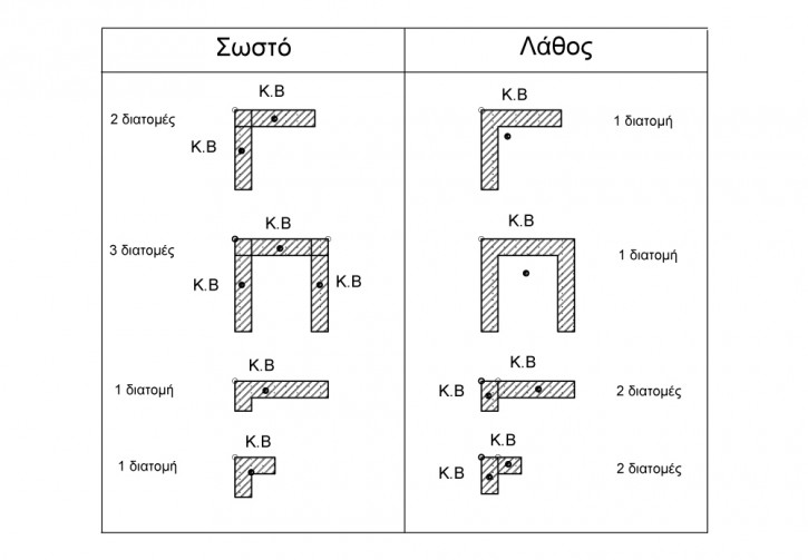

Panayiotis Palmiris Δημοσιεύτηκε Ιούνιος 10 , 2016 Share Δημοσιεύτηκε Ιούνιος 10 , 2016 (edited) Πως κάνει τον υπολογισμό το ΦΕΣΠΑ ? Το χεις ψάξει ? Λογικά ανά ορθογώνιο κάνει τον έλεγχο . To φέσπα θεωρεί το υποστύλωμα σαν γωνιακό με το δικό του Κ.Β. Ερευνείστε το λίγο περισσότερο. (κάτω αριστερά) Εάν το κάνεις 25Χ100 δηλ τοιχίο τότε 2 ορθογωνικά δηλαδή περίπτωση πρώτη αριστερά. (με πολυστερίνη 5 εκ στο εξωτερικό πλευρό για θερμομόνωση = 30 εκ.). Edited Ιούνιος 11 , 2016 by Panayiotis Palmiris Link to comment Share on other sites More sharing options...

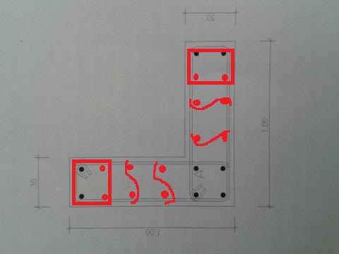

cvlengnr Δημοσιεύτηκε Ιούνιος 10 , 2016 Συγγραφέας Share Δημοσιεύτηκε Ιούνιος 10 , 2016 H διαμόρφωση που έβαλες δεν είναι συμφωνη με τους κανονισμους. Δε γινεται σε στοιχείο 1,00 χ 0,30 οι ραβδοι σου να απεχουν τοσο πολυ. Τι περισφιξη να σου δωσει μονο ο εξωτερικος συνδετήρας ? Πρεπει να κανεις άλλη κατασκευαστική δια μορφωση με περισσοτερες τμησεις συνδετηρων. Κατι σαν την εικονα κατ ελαχιστο 1 Link to comment Share on other sites More sharing options...
cvlengnr Δημοσιεύτηκε Ιούνιος 10 , 2016 Συγγραφέας Share Δημοσιεύτηκε Ιούνιος 10 , 2016 (edited) Ας σκεφτουμε και λιγο ποιοτικα, περα απο τους τυπους και ας δουμε τον μηχανισμο της περισφιξης και το πως δουλευει το πράγμα..... Εχεις μια διατομη που οταν θλιβεται θελει να διογκωθει και ο συνδετηρας την εμποδιζει. Και την εμποδιζει περισσοτερο οταν έχειπολλα σημεια εφαρμογης δύναμης κατα μήκος και όταν ειναι πυκνος καθ υψος Η περισφιξη δουλευει τελεια σε κυκλικη διατομή, πολυ καλα σε τετράγωνη και μετα, όσο αποκλίνουμε απο το τετράγωνο και η αναλογια των πλευρών μεγαλώνει, εξασθενει Για αυτο οι κανονισμοι ζητανε πολλες τμησεις και διαμορφωση κλειστων συνδετηρων σε μικρες αποστασεις Ας εχουμε στο μυαλο μας οτι οι σχεσεις βγαινουν απο ερευνητικα αποτελεσματα και πειραματα στις πιο νορμαλ περιπτωσεις που ειναι το τετραγωνο ή το ορθογωνιο με μικρο λογο πλευρων Edited Ιούνιος 10 , 2016 by cvlengnr 1 Link to comment Share on other sites More sharing options...
