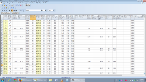

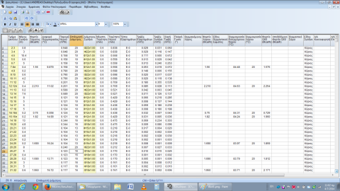

deathlok Δημοσιεύτηκε Σεπτέμβριος 21 , 2014 Συγγραφέας Δημοσιεύτηκε Σεπτέμβριος 21 , 2014 Επανέρχομαι στο συγκεκριμένο θέμα γιατί προχθές ανάψαμε δοκιμαστικά τα λεβητάκια και την θέρμανση στο full. Το δίκτυο στήθηκε με του παλιούς διακόπτες και οι παροχές "ρυθμίστηκαν" όσο αυτό ήταν εφικτό από τους κλάδους της ομπρέλας χρησιμοποιώντας Φ12 Φ15 και Φ18 ανάλογα την θέση του κλάδου. Γενικά συμπεράσματα: 1) Δεν έχω θόρυβο (από όσο παρατήρησα) σε κανένα σώμα, κλάδο, κεντρική στήλη γενικά πουθενά. 2) Τα σώματα στα 20 λεπτά (ίσως και λιγότερο) είχαν ζεσταθεί όλα πάρα πολύ καλά 3) Όλοι οι κλάδοι με Φ12 δουλέχουν ρολόι εξαρτήματα βρήκα τα πάντα εκτός από ημιβε. (μικρό το κακό). Αν σας πουν πως δεν υπάρχουν να πάτε αλλού . "Προβλήματα" 1) Το να δουλεύεις με τρεις διαφορετικές διατομές για τους κλάδους είναι λίγο "κόλαση" αφού χάνεις την μπάλα πολύ εύκολα με τα εξαρτήματα (γωνιές καμπύλες στηρίγματα κτλ κτλ) (ειδικά όταν η εκγατάσταση είναι σε σπίτι που κατοικείται έχει λίγο χώρο να βάλεις τα πράγματα σου και ο εγκαταστάτης σου δεν είναι υπερβολικά τακτικός. 2) Οι καμπύλες που υπολογίζεις θεωρητικά στο πρόγραμμα είναι εκτός πραγματηκότητας. Ένα καβάλημα να χρειαστή να κάνει ή ένα εσάκι και τα εξαρτήματα (άρα τριβές) που έχει ο κλάδος αυξάνονται με γεωμετρική πρόοδο. 1
