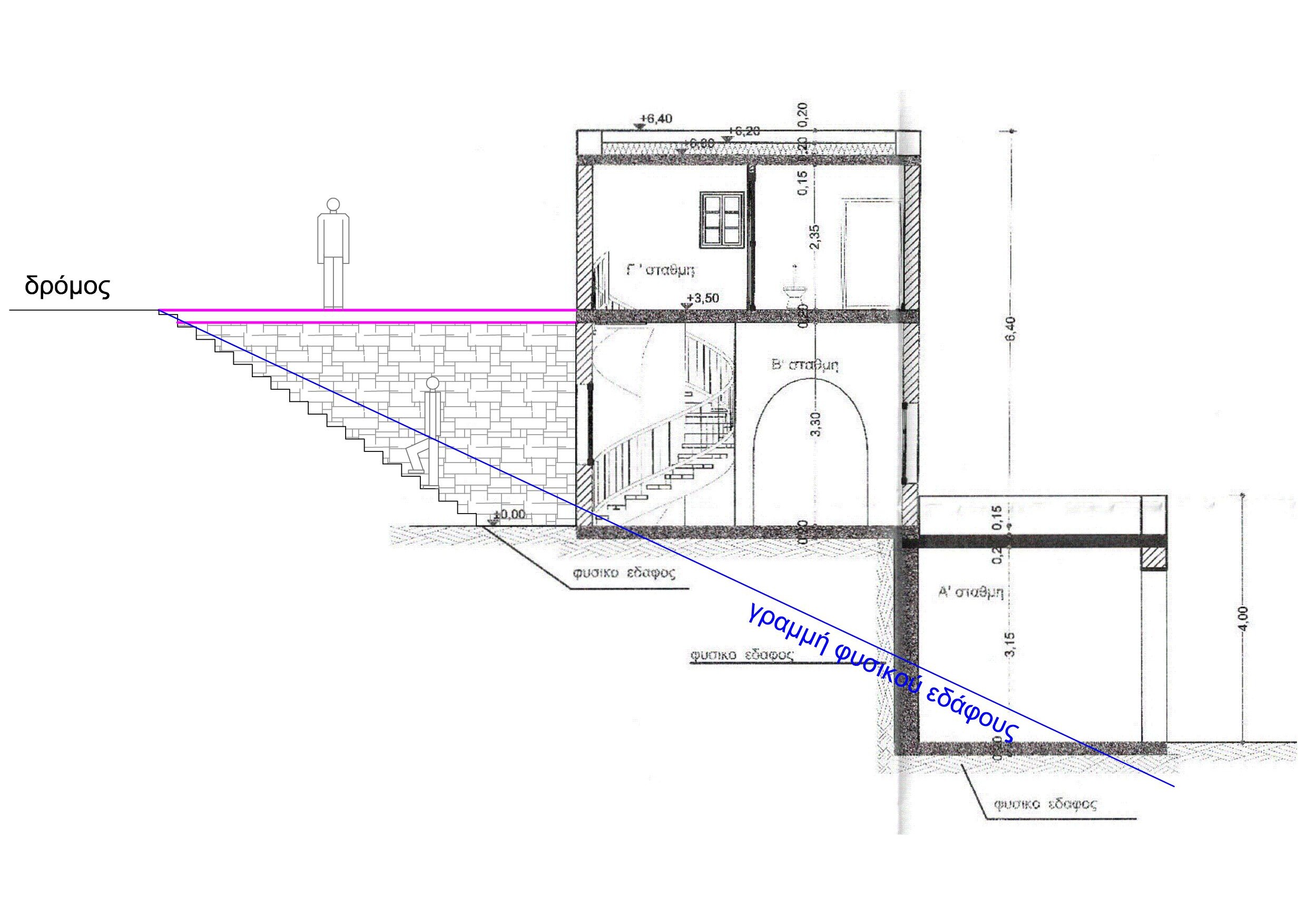

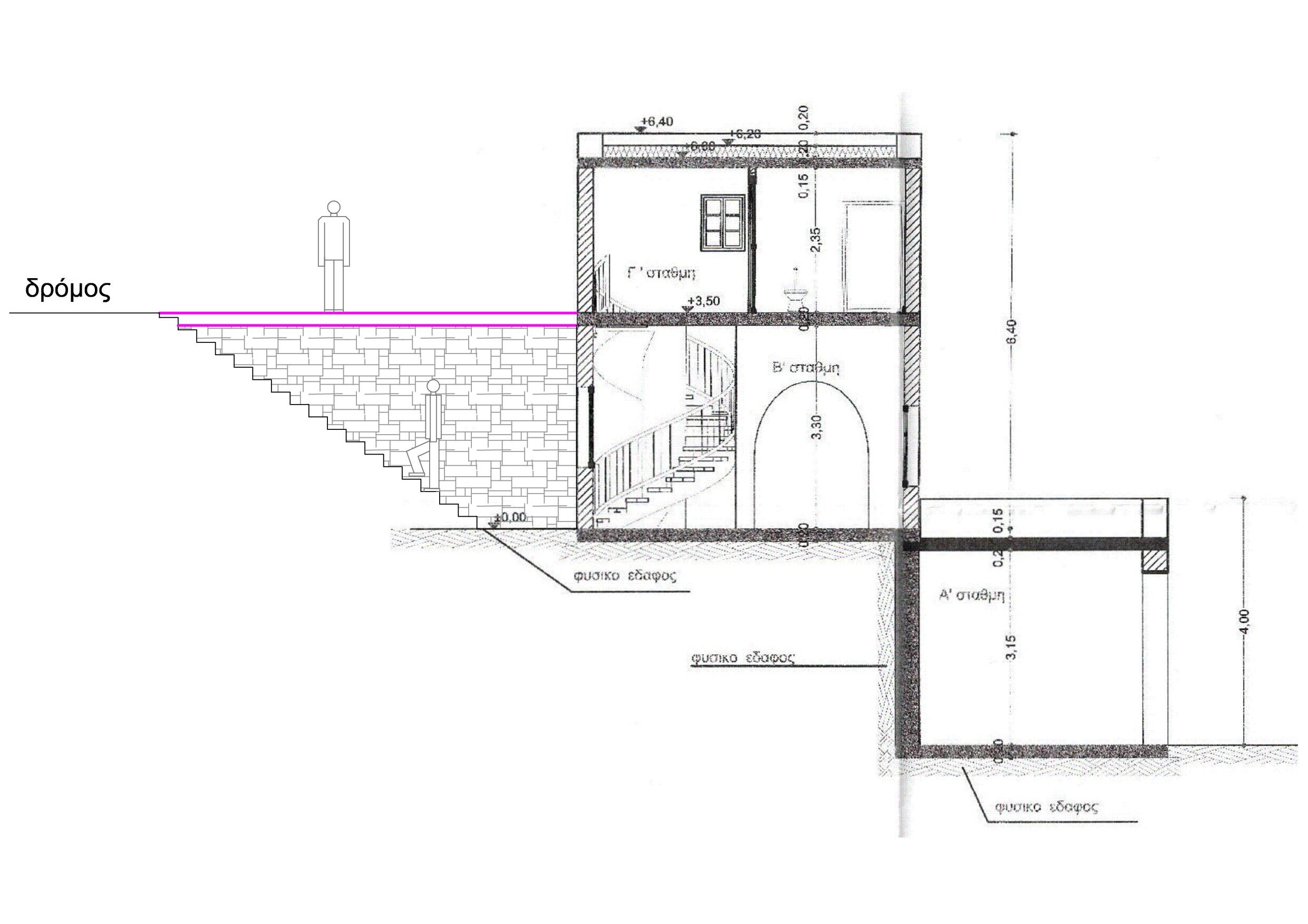

apovit Δημοσιεύτηκε Tuesday at 08:40 πμ Share Δημοσιεύτηκε Tuesday at 08:40 πμ (edited) Καλησπέρα. Σε κατηφορικό γήπεδο με κλίση 30% (ο δρόμος πάνω) με οικοδομική άδεια διωρόφου, όπου το ισόγειο έχει τοποθετηθεί 3,5μ κάτω από το δρόμο αλλά αυθαίρετα μπαζώθηκε το έδαφος ώστε ο Α' να είναι σε ευθεία πρόσβαση από το δρόμο. Μπορούμε τώρα να μετονομάσουμε τον Α' σε Ισόγειο και το Ισόγειο σε Υπόγειο; Και αυτό θα το κάνω με τακτοποίηση ή έκδοση άδειας αναθεώρησης; Σας ευχαριστώ εκ των προτέρων. Edited Tuesday at 04:55 μμ by apovit Link to comment Share on other sites More sharing options...

apovit Δημοσιεύτηκε Tuesday at 04:29 μμ Share Δημοσιεύτηκε Tuesday at 04:29 μμ (edited) 1 hour ago, tetris said: 1. Είσαι σε οικισμό (<2000 κατ. ή προ 23), σε σχέδιο πόλεως, εκτός? 2. Η γραμμή φ.ε. δεν μπορεί να είναι κλιμακωτή. Πώς είναι πραγματικά? η τομή είναι η εγκεκριμένη στην οικοδομική άδεια. Τη ξαναστέλνω με σήμανση του φυσικού εδάφους. Είναι εκτός Σχεδίου-Οικισμού-ΖΟΕ. Σε μια πλαγιά βουνού με πεζούλες. Edited Tuesday at 04:30 μμ by apovit Link to comment Share on other sites More sharing options...
tetris Δημοσιεύτηκε Wednesday at 05:25 πμ Share Δημοσιεύτηκε Wednesday at 05:25 πμ 1. Το καθαρό ύψος του τελευταίου ορόφου (Γ στάθμη) δεν είναι χώρου κύριας χρήσης 2. Για να θεωρηθεί ένας χώρος υπόγειο, θα πρέπει η οροφή του να μην είναι πάνω από 0.80 μ από το γύρω διαμορφωμένο έδαφος (παρ. 11 άρθρου 1, ΠΔ 24-5-85) 3. Άντε και βγει η Β στάθμη υπόγειο, τι θα είναι η Α στάθμη? Link to comment Share on other sites More sharing options...
apovit Δημοσιεύτηκε Wednesday at 09:12 πμ Share Δημοσιεύτηκε Wednesday at 09:12 πμ (edited) 4 hours ago, tetris said: 1. Το καθαρό ύψος του τελευταίου ορόφου (Γ στάθμη) δεν είναι χώρου κύριας χρήσης 2. Για να θεωρηθεί ένας χώρος υπόγειο, θα πρέπει η οροφή του να μην είναι πάνω από 0.80 μ από το γύρω διαμορφωμένο έδαφος (παρ. 11 άρθρου 1, ΠΔ 24-5-85) 3. Άντε και βγει η Β στάθμη υπόγειο, τι θα είναι η Α στάθμη? 1. Από την αυτοψία που έκανα είναι 2,95μ (στην άδεια έχει δυο ύψη, 2,35μ στο δωμάτιο και 2,80μ στο καθιστικό-κουζίνα που δε φαίνεται σε αυτή τη τομή) 2. Σωστά, το είχα ξεχάσει αυτό. Είναι ξεμπαζωμένη τελείως η Β' στάθμη. Μου απαντήσατε με αυτό. 3. Δε μπορεί να είναι Β' Υπόγειο; Σχετικά με αυτή τη περίπτωση, το σπίτι μου είναι όπως το ερωτούμενο αλλά με το δρόμο κάτω. Μπορώ να αλλάξω τις ονομασίες (πχ Υπόγειο σε Ισόγειο) εφόσον το υπόγειο προς το δρόμο εξέχει >1,5μ από το διαμορφωμένο έδαφος; Edited Wednesday at 09:56 πμ by apovit Link to comment Share on other sites More sharing options...

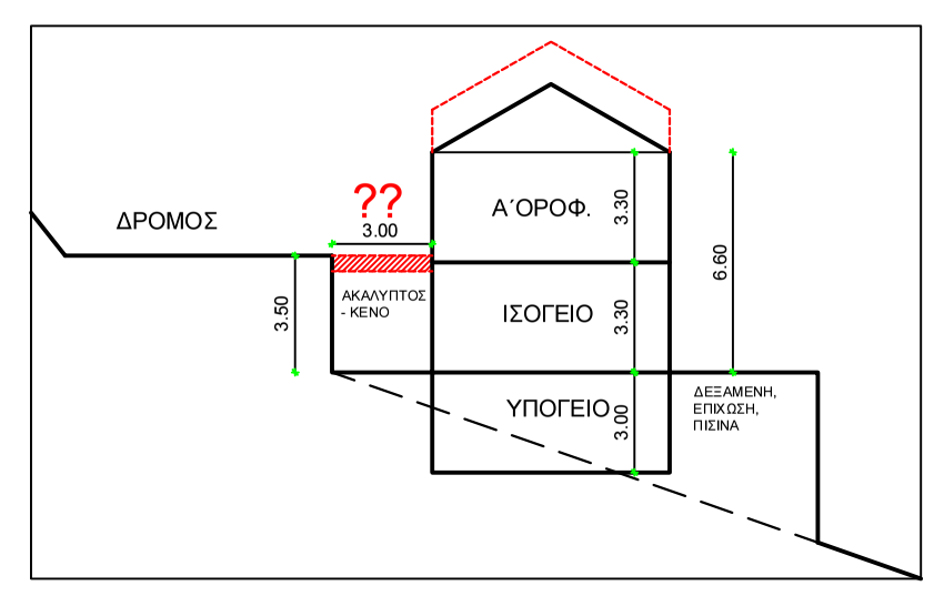

maroudas Δημοσιεύτηκε Wednesday at 07:28 μμ Share Δημοσιεύτηκε Wednesday at 07:28 μμ (edited) Συνάδελφοι καλησπέρα. Μιά ανάλογη περίπτωση, σε οικισμό, με πρόσωπο σε επαρχιακή οδό. Το ισόγειο, λόγω κλίσεως του εδάφους, είναι περίπου 3,50 μ. χαμηλότερα από τον δρόμο. Η πρόσβαση γίνεται από πολύ έντονη ανωφέρεια, από άλλο σημείο του οικοπέδου. Ερώτημα: μπορεί να υπάρξει (οποιασδήποτε μορφής) "γεφύρωση", ώστε να υπάρχει πρόσβαση από τον δρόμο, πεζών;;; ή ακόμα και στάθμευση οχημάτων;; Παλιότερα, το αντίστροφο, δηλ. πρόσβαση σε υπόγειο που ήταν στην ίδια στάθμη με τον δρόμο, επιτρεπόταν και μάλιστα δεν προσμετρούσε και στην δόμηση/κάλυψη. Μα εδώ, δεν γνωρίζω κάτι. Επίσης: μπορεί να συσχετισθεί η διαφορά στάθμης από τον δρόμο, ώστε να υπάρξει διαφορετικό σημείο μέτρησης υψών (και όχι από το περίγραμμα του κτιρίου) ;;;... Υπάρχει κάποια διάταξη - εγκύκλιος ή οτιδήποτε σχετικό; Δεν είναι δική μου μελέτη. Μπήκα στο πρόβλημα αργότερα (δεύτερος και καταϊδρωμένος) Ευχαριστώ. Edited Wednesday at 07:30 μμ by maroudas Link to comment Share on other sites More sharing options...
tetris Δημοσιεύτηκε Thursday at 06:18 πμ Share Δημοσιεύτηκε Thursday at 06:18 πμ (edited) Αν είσαι σε οικισμό <2000 κατ. δες το ΦΕΚ 289 ΑΑΠΘ/2011 (για το δεύτερο ερώτημα) Edited Thursday at 06:18 πμ by tetris 1 Link to comment Share on other sites More sharing options...
