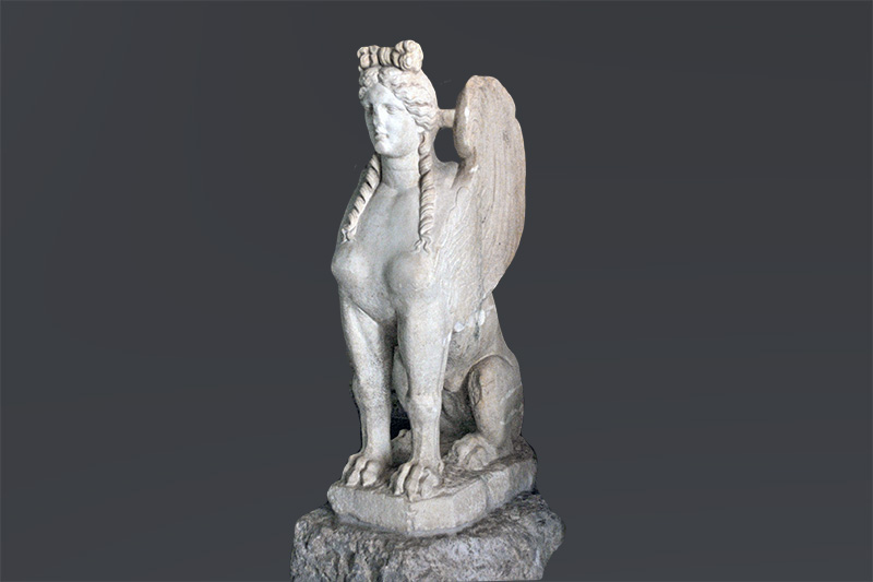

Popular Post kan62 Δημοσιεύτηκε August 21, 2014 at 08:07 μμ Popular Post Δημοσιεύτηκε August 21, 2014 at 08:07 μμ http://el.wikipedia.org/wiki/%CE%9C%CE%B1%CF%8A%CE%BD%CF%84%CE%B1%CE%BD%CF%8C%CF%82... Στην Ελλάδα αλλά και σε άλλες ευρωπαϊκές χώρες χρησιμοποιείται όχι μόνο ως συστατικό αλλά και ως διακοσμητικό σαλατών ή πιάτων κρέατος, ενώ στην Τουρκία, χρησιμοποιείται σε μεγάλες ποσότητες στη σαλάτα, είτε μαζί με ψιλοκομμένη τομάτα είτε και μόνος του ...Επειδή τελευταία και με αφορμή την ανασκαφή της Αμφίπολης ακούμε πολλά όπως πχ ότι οι σφίγγες της Αμφίπολης υπήρχαν σε νόμισμα του 530 π.χ. ήότι θα απομακρυνθούν οι σφίγγες για να προχωρήσει η ανασκαφή κλπ ...θα σημειώσω μόνο μία σημερινή αναφορά στα κανάλια γνωστού τηλεοπτικού ... ότι οι φθορές των σφιγγών (κεφαλή και πτέρυγες) οφείλονται σε τριβή-επαφή τους με το εσωρράχιο του θόλου σε σεισμική κίνηση και συγκεκριμένα σε μετακίνηση του θόλου προς τα κάτω με ταυτόχρονη μετακίνηση του εδάφους και των σφιγγών προς τα πάνω κλπ ...Το σχόλιο γίνεται μόνο για το ειδικότερο ενδιαφέρον που μπορεί να έχει το συγκεκριμένο θέμα για το forum.Με μια πεντάλεπτη επεξεργασία της φωτογραφίας σφιγγών-θόλου, οποιοσδήποτε έχει απλά εξοικειωθεί με τη συμπεριφορά παρόμοιων κατασκευών μπορεί να αντιληφθεί ότι η βλάβη του θόλου οφείλεται αποκλειστικά στο υπερκείμενο φορτίο.Στο σχήμα που επισυνάπτω διακρίνονται αρθρώσεις που έχουν αναπτυχθεί στο ημικύκλιο του θόλου και τον χωρίζουν σε τρία διαφορετικά τμήματα. Προσεγγίζοντας τα τρία διακρινόμενα τόξα έχουμε το μεσαίο να έχει ακτίνα μεγαλύτερη αυτής του αρχικού θόλου και τα δύο εκατέρωθεν μικρότερη της αρχικής.Λόγω της σχετικά καλής ποιότητας της φωτογραφίας και με την αρχική υπόθεση διαμέτρου τα 4,5 μ. υπολογίζουμε το βέλος στο μέσον περίπου του θόλου 18 εκ. και στις θέσεις των υποτιθέμενων πτερύγων των σφιγγών 15 και 18 εκ. αντίστοιχα.Η παραμόρφωση των τόξων εκατέρωθεν του κεντρικού δείχνει παραμένουσα παραμόρφωση από τα πρώτα στάδια της κατασκευής και του κεντρικού σχεδόν μονολιθική συμπεριφορά υποχώρησης. Αντίθετα, το ανώφλι-βάση όπου τοποθετούνται οι σφίγγες παρουσιάζει απαραμόρφωτη εικόνα.Αν παρατηρήσουμε τα σχήματα αρχικής και παραμορφωμένης κατάστασης, βλέπουμε ότι οι πτέρυγες (στα υποτιθέμενα κίτρινα ίχνη και με μορφή παρόμοια με αυτή του συνημμένου παραδείγματος της Υπάτης) συνθλίβονται από την υποχώρηση του κεντρικού τμήματος χωρίς κάτι τέτοιο να φαίνεται και για τις κεφαλές των σφιγγών. Η πτώση των κεφαλών όμως είναι βέβαιη αν υποτεθεί αυτονομία τους σε σχέση με το σώμα και σύνδεση (στήριξης) με τις πτέρυγες όπως στο συνημμένο παράδειγμα.Αυτά τα ολίγα και μόνο πάνω σε μιά φωτογραφία ...Ας σοβαρευτούμε λοιπόν !Μην είμαστε ανυπόμονοι (ως Έλληνες) και ας αφήσουμε τους αρμοδιότερους να κάνουν τη δουλειά τους ...Το ότι ζούμε σε μιά σεισμογενή χώρα δε σημαίνει ότι οι ασχολούμενοι με αυτόν γνωρίζουν τα πάντα ή ότι για όλα φταίει κάποιος σεισμός ... Σφίγγες.pdfFetching info... 10

da-mi Δημοσιεύτηκε August 23, 2014 at 06:46 πμ Δημοσιεύτηκε August 23, 2014 at 06:46 πμ Αποκλείετε συνάδελφοι το ενδεχόμενο οι σφίγγες να μεταφέρθηκαν από κάπου αλλού....... και επειδή δεν χωρούσαν κάτω από το τόξο να αφαιρέθηκαν τα κεφάλια και τα φτερά τους?????
Didonis Δημοσιεύτηκε August 23, 2014 at 09:19 πμ Δημοσιεύτηκε August 23, 2014 at 09:19 πμ (edited) On 23/8/2014 at 6:46 ΠΜ, da-mi said: ..... και επειδή δεν χωρούσαν κάτω από το τόξο να αφαιρέθηκαν τα κεφάλια και τα φτερά τους????? Ούτε μια στο εκατομμύριο δεν δίνω πιθανότητα σε σενάριο σαν αυτό. Θα έκοβαν το κεφάλι του γλύπτη των βοηθών του κλπ και τα χέρια τους…. Πέρα απ αυτό και ενημερωτικά μπας και βοηθήσει να βγουν και άλλα συμπεράσματα που ξεκίνησε ο Kan62 Alex κλπ. Σε όλο το μνημείο έγινε κατάχωση από τους Ρωμαίους 8 μέτρα ύψος. Υπαρχει ο θόλος ο οποίος έχει μετρημένο ύψος εσωτερικό περίπου 5 μέτρα. Από την ρωμαϊκή κατάχωση τα χώματα που εισήλθαν στον θόλο έχουν μια μη συνηθισμένη κατανομή. Δηλαδή το συνηθισμένο θα ήταν να αφήνουν στα άνω σημεία κενά αφού λογικά όταν πέφτουν από πάνω σχηματίζουν βουναλάκι. Αντί για αυτό είναι χωρίς κενά οπότε υπαρχει και άλλος παράγοντας που επηρέασε την κατανομή τους…. Το «καθάρισμα» του χώρου φυσικά γίνεται αργά και βασανιστικά. Πριν κάθε βήμα πρέπει να γίνουν στερεώσεις οπότε για τον λόγο αυτό δινει μεγάλο χέρι βοήθειας και η γνώση και εμπειρία που υπαρχει από την ακρόπολη Αθηνών με τεχνικές και χρήση ακόμα και τιτάνιου. Αποφεύγουν να «μπουν» από άνω διότι όπως κρίνουν συχνά αυτό κρύβει παγίδες. Σίγουρα η εμπειρία η γνώση και το πάθος που έχουν η αρχαιολόγος Περιστέρη και ο αρχιτέκτονας Λεφαντζή με την γνώση από την ακρόπολη θα φέρει καλά αποτελέσματα …. Αρκεί να τους αφήσουν στην ησυχία τους όσοι αναζητούν δημοσιότητα στα ΜΜΕ ή ακόμα να ψαλιδίσουν φτερά για να μη μειωθεί η αίγλη από άλλους …. Edited August 23, 2014 at 05:42 μμ by Didonis
