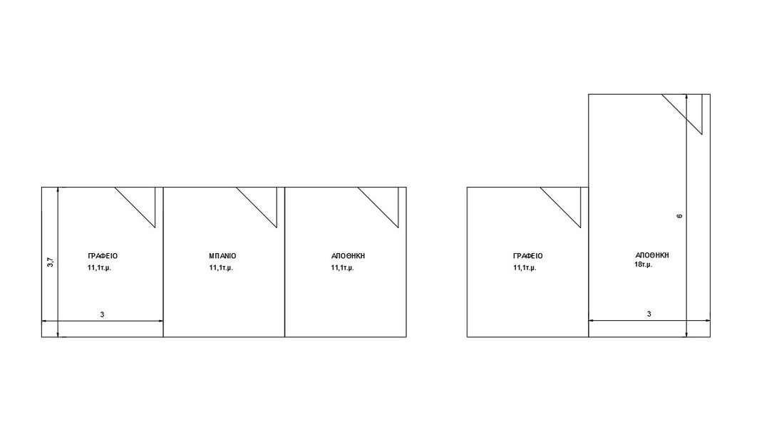

dib Δημοσιεύτηκε December 21, 2023 at 01:52 μμ Δημοσιεύτηκε December 21, 2023 at 01:52 μμ Δεν δείχνεις ποιο είναι το ενδιαφερόμενο? Αλλά και όπως ειναι στη διάταξη, και οι 2 χώροι γραφείου εφάπτονται σε άλλους χώρους... άρα δεν είναι μεμονωμένα για μένα... άρα θέλουν ΠΕΑ.
cien Δημοσιεύτηκε December 21, 2023 at 02:39 μμ Δημοσιεύτηκε December 21, 2023 at 02:39 μμ (edited) https://www.gazzetta.gr/football/superleague/2045910/loytseskoy-aek-gia-mena-eho-parei-dyo-protathlimata-infographics ας ευθυμήσουμε και λίγο όλα είναι υπό εξέταση ως προς τι χρειάζεται ΠΕΑ. Άρα πόσα ΠΕΑ θα βγουν; Αν θεωρήσουμε ότι δεν είναι μεμονωμένα τότε το κάθε γκρουπ είναι <50τ.μ.. Με όρους ΠΕΑ, αν ο κάθε οικίσκος είναι κτιριακή μονάδα τότε το "ολόκληρο κτίριο" είναι πάλι <50τ.μ.. Το ότι εφάπτονται επίσης είναι σχετικό, καθώς οι οικίσκοι δεν μπορούν να έρθουν σε πλήρη επαφή, λόγω μεταλικού σκελετού και υδρορροών που έχουν. Γενικά πάντως, μου φαίνεται λίγο περίεργο να θέλει ΠΕΑ κάτι τέτοιο. Ειδικά από τη στιγμή που δεν έχει αυτοτελή χρήση κανένα. Edited December 21, 2023 at 03:07 μμ by cien
dib Δημοσιεύτηκε December 21, 2023 at 03:18 μμ Δημοσιεύτηκε December 21, 2023 at 03:18 μμ On 21/12/2023 at 2:39 ΜΜ, cien said: Άρα πόσα ΠΕΑ θα βγουν; Αν θεωρήσουμε ότι δεν είναι μεμονωμένα τότε το κάθε γκρουπ είναι <50τ.μ. Αφου εφάπτονται σε άλλους χώρους, τότε απαιτείται ΠΕΑ... για χώρους με επιφάνεια, έστω 1,00 τμ! (με πιστή εφαρμογή του νόμου) Το ότι εφάπτονται επίσης είναι σχετικό, καθώς οι οικίσκοι δεν μπορούν να έρθουν σε πλήρη επαφή, λόγω μεταλικού σκελετού και υδρορροών που έχουν. Άρα δεν εφάπτονται => ΔΕΝ απαιτείται ΠΕΑ (είναι < 50 τμ) Expand 1
