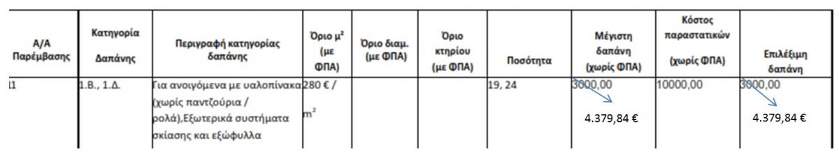

Teta Δημοσιεύτηκε January 27, 2016 at 09:01 πμ Δημοσιεύτηκε January 27, 2016 at 09:01 πμ 1ον : πρέπει να διευκρινιστεί στο [(πρόστιμο - παράβολο) / 2] αν λαμβάνεται το αρχικό πρόστιμο ή το απομειωμένο βάσει του σχήματος δόσεων. 2ον : τι γίνεται στην περίπτωση που έχω πολλές Ο.Ι. σε μία δήλωση και συγκεκριμένα πείτε ότι έχω 1 δήλωση, 5 Ο.Ι. και 3 ΠΕΑ (τα ΠΕΑ πάνε ανά χρήση) Λένε οι οδηγίες ότι ο επιμερισμός του 50% γίνεται για κάθε Ο.Ι. βάσει των χιλιοστών της. Επίσης μπορεί σε 1 ΠΕΑ να αντιστοιχούν 3 Ο.Ι. Το ΠΕΑ αυτό αναλύει μια σειρά από παρεμβάσεις που θα γίνουν και στις 3 Ο.Ι. Άρα θα πρέπει να κάνω επιμερισμό των παρεμβάσεων σε κάθε Ο.Ι. και το κόστος που προκύπτει να το συγκρίνω με το μέγιστο επιτρεπόμενο βάσει των χιλιοστών της κάθε Ο.Ι. 3ον : Τι εννοεί ο ποιητής στον πίνακα του παραρτήματος με το "όριο διαμ." και "όριο κτηρίου". 4ον : Είχε τεθεί από τον Vasilis_Top, το Νοέμβριο, ένας συμπληρωμένος πίνακας του παραρτήματος και έχω κάποιες ενστάσεις σε ορισμένα σημεία (κάλλιο αργά παρά ποτέ). Τα σημειώνω παρακάτω. Οποιεσδήποτε απαντήσεις ευπρόσδεκτες.

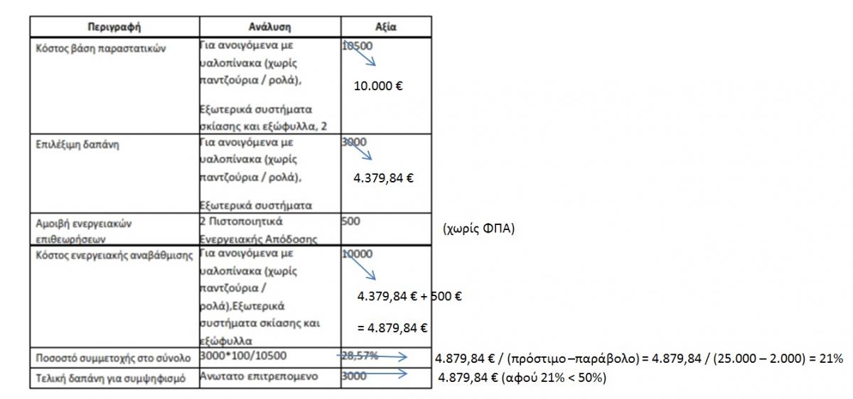

Vasilis_top Δημοσιεύτηκε January 28, 2016 at 09:34 πμ Δημοσιεύτηκε January 28, 2016 at 09:34 πμ 1ον : πρέπει να διευκρινιστεί στο [(πρόστιμο - παράβολο) / 2] αν λαμβάνεται το αρχικό πρόστιμο ή το απομειωμένο βάσει του σχήματος δόσεων. 2ον : τι γίνεται στην περίπτωση που έχω πολλές Ο.Ι. σε μία δήλωση και συγκεκριμένα πείτε ότι έχω 1 δήλωση, 5 Ο.Ι. και 3 ΠΕΑ (τα ΠΕΑ πάνε ανά χρήση) Λένε οι οδηγίες ότι ο επιμερισμός του 50% γίνεται για κάθε Ο.Ι. βάσει των χιλιοστών της. Επίσης μπορεί σε 1 ΠΕΑ να αντιστοιχούν 3 Ο.Ι. Το ΠΕΑ αυτό αναλύει μια σειρά από παρεμβάσεις που θα γίνουν και στις 3 Ο.Ι. Άρα θα πρέπει να κάνω επιμερισμό των παρεμβάσεων σε κάθε Ο.Ι. και το κόστος που προκύπτει να το συγκρίνω με το μέγιστο επιτρεπόμενο βάσει των χιλιοστών της κάθε Ο.Ι. 3ον : Τι εννοεί ο ποιητής στον πίνακα του παραρτήματος με το "όριο διαμ." και "όριο κτηρίου". 4ον : Είχε τεθεί από τον Vasilis_Top, το Νοέμβριο, ένας συμπληρωμένος πίνακας του παραρτήματος και έχω κάποιες ενστάσεις σε ορισμένα σημεία (κάλλιο αργά παρά ποτέ). Τα σημειώνω παρακάτω. Οποιεσδήποτε απαντήσεις ευπρόσδεκτες. Γιατι 4379,84;; Ειχα αναφερει οτι εστω πως το προστιμο ειναι 8000 και το παραβολο 2000. Αρα (8000-2000) / 2 = 3000 μεγιστο ποσο αφαιρεσης του προστιμου.
Teta Δημοσιεύτηκε January 30, 2016 at 09:42 πμ Δημοσιεύτηκε January 30, 2016 at 09:42 πμ (edited) Συγγνώμη για την καθυστέρηση της απάντησης. Θεωρώ ότι στη στήλη "Μέγιστη δαπάνη (χωρίς ΦΠΑ)" μπαίνει η μέγιστη δαπάνη για το δεδομένο κονδύλιο (αυτή που δικαιολογεί το πρόγραμμα). Εν προκειμένω, για τα ανοιγόμενα κουφώματα : (280 * 19,24) / 1,23 = 4.379,84 ευρώ Μπορεί όμως ο πελάτης να μην έδωσε μόνο τόσα, αλλά για παράδειγμα 10.000 (χωρίς ΦΠΑ). Αυτό μπαίνει κατά τη γνώμη μου, στη στήλη "Κόστος Παραστατικών (χωρίς ΦΠΑ)". Και στην τελευταία στήλη μπαίνει το μικρότερο από τις δύο αριστερές στήλες. Δηλαδή αν έδωσε περισσότερα απ' ότι του δικαιολογεί το πρόγραμμα, θα μπει η δαπάνη του προγράμματος, αλλιώς αυτή που πραγματικά δαπάνησε για τις εργασίες. Αυτό γίνεται για κάθε εργασία ενεργειακής αναβάθμισης, δηλαδή κάθε γραμμή συμπληρώνεται από μία εργασία πχ στην επόμενη γραμμή θα μπει η δαπάνη για θερμοπρόσοψη, στην επόμενη γραμμή η δαπάνη για καυστήρα κ.ο.κ. Έπειτα, στο δεύτερο πινακάκι που συμπλήρωσες και έχει τίτλο "Σύνοψη", γίνεται ακριβώς η σύνοψη και η σύγκριση με το 50% που λέει ο νόμος. Δηλαδή : Κόστος βάσει παραστατικών : αυτά που έδωσε πραγματικά ο πελάτης. Επιλέξιμη δαπάνη : min(κόστους παραστατικών ; αυτών που του δικαιολογεί το πρόγραμμα) --έστω Α Αμοιβή εν. επιθεωρήσεων : η αμοιβή χωρίς ΦΠΑ --έστω Β Κόστος ενεργειακής αναβ. : Α + Β Ποσοστό συμμετοχής στο σύνολο : [(Α + Β) / (πρόστιμο - παράβολο)] --έστω x% Τελική δαπάνη για συμψηφισμό : Αν x% < 50%, τότε μπαίνει το A+B Αν x% > 50%, τότε μπαίνει το 50% * (πρόστιμο - παράβολο). Αυτά βέβαια είναι η δική μου άποψη στο πώς συμπληρώνεται ο πίνακας. Δεν την έχω επιβεβαιώσει με κανένα help desk ή οτιδήποτε. Απλά, το θεωρώ πιο λογικό. Οποιαδήποτε γνώμη ευπρόσδεκτη. ---------------------------------------------- Επίσης σε ότι αφορά κάποια ερωτήματα που έθεσε ο συνάδελφος sakaflias στο # 173, επικοινώνησα με το τοπικό ΤΕΕ και μου επιβεβαίωσαν ότι το 50% λογίζεται επί του αρχικού προστίμου (πριν την έκτπωση). Ο πελάτης μπορεί να επιλέξει ακόμη και το σχήμα του εφάπαξ. [παράδειγμα: υπάγεται στο Ν. 4178 την αρχή του εξαμήνου, πληρώνει το παράβολο, κάνει το 1ο ΠΕΑ, κάνει τις εργασίες ενεργ. αναβάθμισης, μαζεύει όλα τα παραστατικά, κάνει 2ο ΠΕΑ, πάει και πληρώνει εφάπαξ το υπόλοιπο ποσό μέχρι το τέλος του εξαμήνου με έκτπωση 20% (έχει το χρονικό περιθώριο να το κάνει)]. Edited January 30, 2016 at 10:02 πμ by Teta 1
