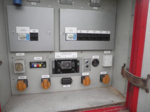

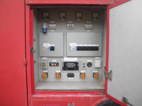

el greco Δημοσιεύτηκε November 3, 2014 at 05:30 πμ Συγγραφέας Δημοσιεύτηκε November 3, 2014 at 05:30 πμ ευχαριστω εκ των προτερων για τιs απαντησειs κατ αρχην του ειπα οτι θα χρειαστη μελετη και μου ειπαι να το ψαξουμε εγω βεβαια δεν εχω ασχολιθει με φωτ/κα παρα μονο με μικρα πανελ που με ενα pwm φορτωνο μικρεs μπαταριεs για συσκευεs gsm για απομακρισμενο ελενγο. υπαρχει μια γεννητρια 30 kva 230v δεν κοιταξα αν βγαζει 400 v αλλα αυτο το βρισκω. η μπαταριεs που εχει ειναι 12v αυτοκινητου δεν τιs ειχε εκει να δω αν ειναι κοντα στη ληξη τουs.ηλιοφανiα το κτημα εχει ολη τη μερα δεν υπαρχει καθολου σκιαση. οσο αναφορα για την α/γ σχεδον συχνα υπαρχει αεραs xωριs να εχω κανει μετρησειs . ενδιαφερεται παντωs για μονοφασικο συστημα . η καταναλωσειs ειναι 3 μικρα τροχοσπιτα και εξωτερικοs φωτισμοs.θα ξανανεβω μετα στο βουνο και το βραδι θα δωσω και αλλα στοιχεια.

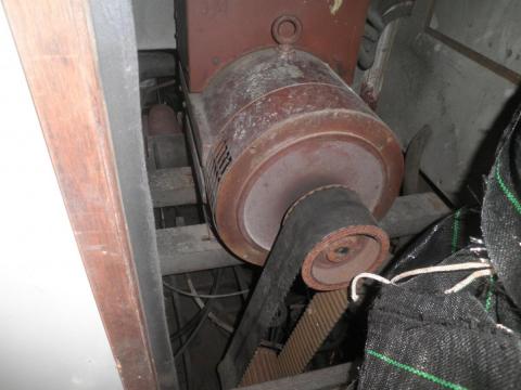

genesis Δημοσιεύτηκε November 3, 2014 at 08:45 πμ Δημοσιεύτηκε November 3, 2014 at 08:45 πμ Οι μπαταρίες αυτοκινήτου είναι εντελώς ακατάλληλες για τέτοια εφαρμογή ακόμη και αν είναι "φρέσκες" ή / και σε καλή κατάσταση. Η γεννήτρια των 30kVA εκτιμώ ότι είναι τριφασική 230/400V. Εφόσον το σύστημα θα είναι μονοφασικό (κάτι που είναι σαφώς προτιμότερο για λόγους κόστους) το σωστότερο θα ήταν να αντικατασταθεί η γεννήτρια από μία μονοφασική. Σε κάποιες περιπτώσεις υπάρχει δυνατότητα αλλαγής συνδεσμολογίας στο alternator ώστε να γίνει μονοφασικό με μικρή μείωση της ονομαστικής ισχύος. Μόνο ο κατασκευαστής / αντιπρόσωπος μπορεί αν πει αν γίνεται κάτι τέτοιο. Η ανεμογεννήτρια για να είναι αποδοτική χρειάζεται δυνατός άνεμος με μεγάλη διάρκεια....το "απλό" και "δροσιστικό" αεράκι δεν φτάνει.

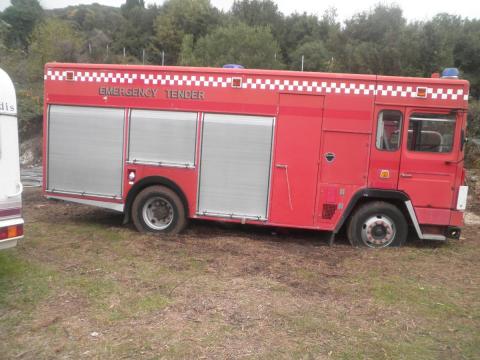

el greco Δημοσιεύτηκε November 4, 2014 at 11:53 πμ Συγγραφέας Δημοσιεύτηκε November 4, 2014 at 11:53 πμ σημερα πηρα τα βουνα χτεs δεν προλαβα. ξεκαθαρισα το θεμα του τι θελει να κανει.του ειπα ολα οσα ειπαμαι εδω.τελικα ειδα οτι η μπαταριεs που εχει ειναι αχρηστεs. η γεννητρια που ειναι ενσωματωμενη πανω σε ενα παλιο πυροσβεστικο οχυμα το οποιο ειναι αγορασμενο απο αγγλια κατασκευηs 1980 ειναι ακαταληλη για το κολπο μονο για το εργοταξιο.του ειπα οτι πρεπει να παρουμε μια καινουργια για να υποστηριζει το συστημα και μου ειπαι οκ!στο θεμα τωρα παμε απο την αρχη. στο κτημα υπαρχει ενα παλιο πετρινο σπιτι γυρο στα 55τμ το οποιο θα το επισκευασει οκ? εδω θελω να μου πητε τωρα θα εχει μεσα ψυγειο τv καταψυκτη microwave pc stereo satelite βραστηρα το μονο μεγαλο φορτιο ειναι το πλυντηριο. τα υπολυπα θα λειτουργουν με γκαζι.ειπαμε παραπανω οτι δεν εχω καθολου σκιαση στα πανελ και απολυτη ηλιοφανεια οταν δεν εχει συννεφια.ο αεραs ειναι σχεδον παντα παρων και το χειμωνα και το καλοκαιρι διοτι το κτημα ειναι σε φαραγγι μικρο και ειναι στη δεξια πλευρα και εχει παντοτε ρευματα αερα.απο τιs πληροφoριεs αυτεs μπωρειται να βγαλεται καμια ακρη?η πειται μου κατι πουδεν ειπα για να σαs πω. tnx
