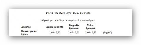

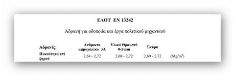

georgegaleos Δημοσιεύτηκε November 3, 2014 at 02:24 μμ Δημοσιεύτηκε November 3, 2014 at 02:24 μμ (edited) Κατ' αρχήν να ζητήσω συγνώμη τα μεγέθη που ανέφερα στο παραπάνω post #3, δεν υπάρχουν στα ΑΤΟΕ αλλά στα ΑΤΕΟ. (το οποίο post και θα διορθώσω) Είναι τα παρακάτω. Edited November 3, 2014 at 02:25 μμ by georgegaleos
