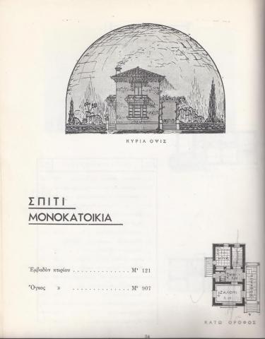

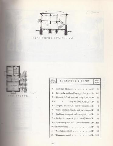

JEK Δημοσιεύτηκε Νοέμβριος 10 , 2014 Share Δημοσιεύτηκε Νοέμβριος 10 , 2014 Από το βιβλίο του Κ. Δασκαλάκις,εκλαικευτικό προς μέλλοντες ιδιοκτήτες. 4 Link to comment Share on other sites More sharing options...
