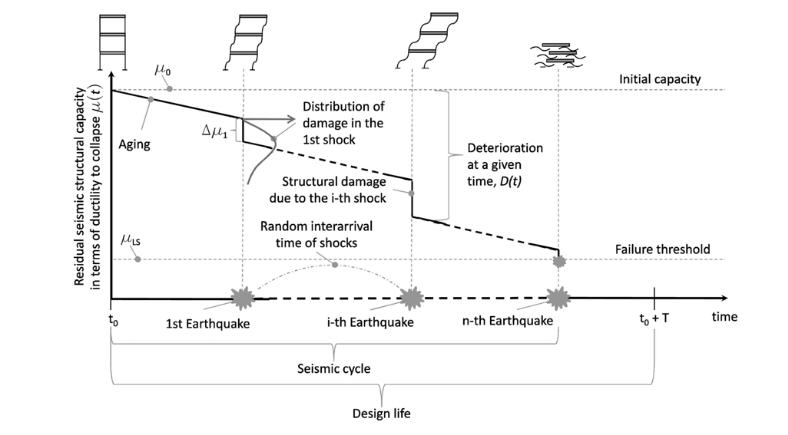

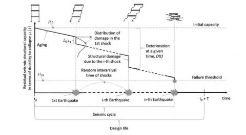

Ροδοπουλος Δημοσιεύτηκε November 12, 2014 at 07:05 πμ Δημοσιεύτηκε November 12, 2014 at 07:05 πμ υπάρχει ένας όρος που ονομάζετε cumulative earthquake damage. Στα Ελληνικά θα τον λέγαμε συσσώρευση σεισμικών βλαβών. Κάποια άρθρα http://wpage.unina.it/iuniervo/papers/Iervolino_et_al_STRUCTSAF.pdf http://www.iitk.ac.in/nicee/wcee/article/14_05-01-0039.PDF http://wpage.unina.it/iuniervo/papers/Iervolino_et_al_ICOSSAR13.pdf 1
