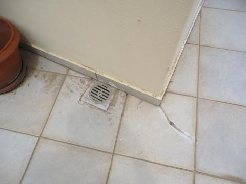

1/ τα σιφωνια πρεπει να αδιαβροχοποιηθουν γιατι σε μερικα σημεια υπαρχουν μικρα στεγαστρα και απο μπετο με σοβα(κατω επιφανεια με φωτισμο σποτ  και αποκολλιεται το χρωμα συνεχεια).πως και με τι υλικο πρεπει να γινει αυτο?σημειωσε οτι τα χω στεγανωποιησει εσωτερικα πολλες φορες αλλα συνεχω ςεχω το ιδιο προβλημα.

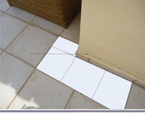

2/ οι αρμοι των πλακιδιων στη ταρατσα σε πολλα  σημεια και ειδικα σε αρμους σοβατεπιων εχουν χορταρακια που σημαινει οτι περναει υγρασια.πρεπει να τα ξεκολλησω και να τα αδιαβροχοποιησω?με τι υλικο νομιζεις?

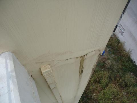

3/  στη πρωτη φωτο η μαυριλα που φαινεται ειναι στον απο κατω οροφο στον εξωτερικο τοιχο και πρεπει ναναι λιωμενο πισσοχαρτο αυτο το μαυρο που φαινεται το οποιο βγαινει απο καποια ρωγμη στη σταθμη της πλακας της ταρατσας.με τι υλικο να ττην κλεισω?γιατι καποια στιγμη εβαλα μαστορα ,την ανοιξε ,τη στεγανοποιησα αλλα δυστυχως ξαναεμφανιστηκε το ιδιο προβλημα.λιωνει το πισσοχαρτο της μονωσης?
1/ Αν δεν έχει σπάσει ο αρμός μπορείς να τα υδροφοβίσεις με σιλάνιο/σιλοξάνη
2/ θα τα καθαρίσεις πρώτα με ξύστρα για αρμούς και μετά θα περάσεις είτε νέο αρμό S2 είτε HYPERSEAL-50FC-S
3/ Αν το νερό προέρχεται απο μέσα θα πρέπει να το σταματήσεις. Σε δευτερο χρόνο θα περάσεις ένα ελαστικό τσιμεντοειδές όπως το SIKA 1K
