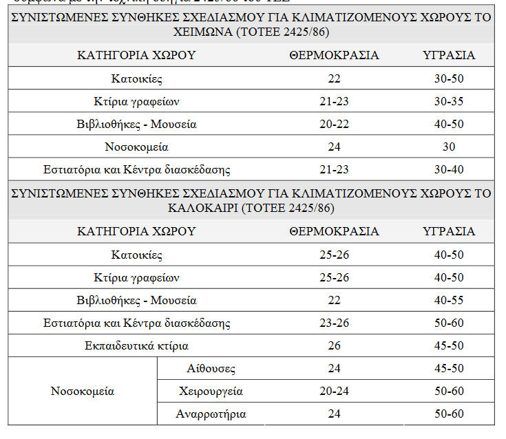

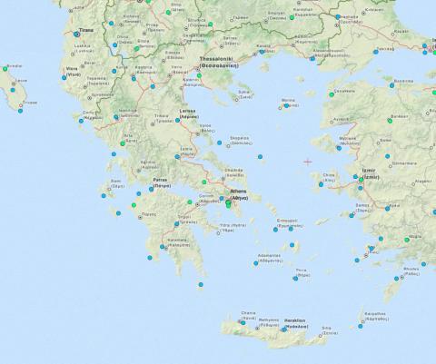

Ροδοπουλος Δημοσιεύτηκε January 28, 2017 at 07:24 πμ Δημοσιεύτηκε January 28, 2017 at 07:24 πμ (edited) Δωσ' μου λίγο χρόνο. Θα σου απαντήσω αύριο. Στείλε μου στο p.m. ολόκληρο τον εργοστασιακό τον τύπο της αντλίας. Η πρώτη πιστοποίηση είναι των σταθμών. Μιλάω για πιστοποίηση γιατί θέλω να τεκμηριώσω του πελάτη ότι συμβαίνει αυτό, και ο πελάτης είναι τεχνικά καταρτισμένος πλήρως. Για μένα είναι ζωτικής σημασίας τα αποτελέσματα αυτά. κοίταξε τους πελάτες του meteonorm http://www.meteonorm.com/ και αν ο πελάτης σου δεν πειστεί τι να σου πω............Ούτε με τα δεδομένα της NASA δεν θα πειστεί !!!!!!!. Η Ελληνική Μετεωρολογική Υπηρεσία στέλνει τα στοιχεία στο meteonorm. Η ΤΟΤΕΕ έχει πάρει τα ίδια στοιχεία και έβγαλε τις μέσες τιμές. Δεν υπάρχουν διαφορετικά στοιχεία πουθενά στο κόσμο. Το πρόβλημα δεν είναι η μέση τιμή αλλά ότι κάθε φορά που το σύστημα θέρμανσης ή ψύξης έχει διαστασιολογιστεί με την μέση τιμή χωρίς δυνατότητα να καλύψει την τυπική απόκλιση της θερμοκρασίας τότε πολύ απλά δεν δουλευει. Θα έπρεπε να δουλεύουμε με μέση τιμή + 1,6ΤΑ και όχι με την μέση μόνο. Edited January 28, 2017 at 07:24 πμ by Ροδοπουλος
