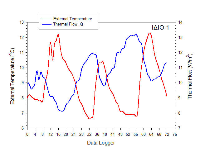

Ροδοπουλος Δημοσιεύτηκε February 7, 2017 at 02:55 μμ Δημοσιεύτηκε February 7, 2017 at 02:55 μμ Μέτρηση Θερμοροής με σένσορα και η μόνωση είναι αστέρι. Η εσωτερική θερμοκρασία αέρα κυμάνθηκε μεταξύ 20,6-21,8. 1
akaliak Δημοσιεύτηκε February 7, 2017 at 03:16 μμ Δημοσιεύτηκε February 7, 2017 at 03:16 μμ Με ποιόν σένσορα έγινε η μέτρηση της θερμοροής; περιέγραψε λίγο τη διαδικασία.
Ροδοπουλος Δημοσιεύτηκε February 7, 2017 at 04:09 μμ Δημοσιεύτηκε February 7, 2017 at 04:09 μμ (edited) Βρίσκεις ένα σημείο μακρυά απο θερμογέφυρα και αλλαγή υλικών και τοποθετείς ένα θερμοροόμετρο. Στην προκείμενη gSkin απο την Green Teg. Σχεδόν δίπλα βάζεις ενα μετρητή θερμοκρασίας και υγρασίας αέρα Cambel Scientific CS215, περνάς και έναν μετρητή επιφανειακής θερμοκρασίας TRITEC Pt1000 και απο την έξω πλευρά Cambel Scientific - 10K3A1iA Thermistor. Τα στέλνεις όλα σε 16 bit data logger DAQ με 6 κανάλια programmable και τα βγάζει σε excel. Λαμβάνεις μετρήσεις για 72 ώρες και μετά θα πρέπει να εφαρμόσεις το ISO 9869 για να βγάλεις το U. επειδή τον είχα τον logger δεν μπορώ να περάσω σύνδεση απο την αντιστάθμιση της NIBE διότι μου δίνει 32 bit labview driver. Κατάφερα όμως και σύνδεσα με τον μετρητή της κατανάλωσης. Experiment 1. Στην φάση 2 θα τα κάνω ολα wireless και θα τα πετάξω στο labview. Οι μετρήσεις είναι απο σπίτι γνωστού που μοιραζόμαστε την λόξα. Οκ έχει κάνει τρομερή μόνωση με εξωτερική + εσωτερική + διάκενο αέρα + ξηρά δόμηση. Διαβασμένο παιδί (λέμε τώρα είναι στα 62) και τρελαμένος με τα ηλεκτρονικά. Η διαδικασία είναι απλή. Ανοίγουμε το logger κάθε 1 λεπτό και καταγράφουμε τα αποτελέσματα. Η λογική είναι να βρεις το πραγματικό U. Θεωρητικά αυτό που θέλουμε να κάνουμε είναι να φτιάξουμε patterns τα οποία θα τα ρίξουμε πίσω στην αντιστάθμιση, πρώτα ο θεός. Το θετικό είναι ότι με το διάγραμμα βλέπεις την αδράνεια και άρα την ποιότητα της μόνωσης, βλέπεις την θερμοροή, βλέπεις θερμική άνεση, κλπ. Διάβασα την διπλωματική αναλυτικά. Πολύ καλή δουλειά. Το μόνο που δεν έκανε (λογικό) είναι να δει την επίδραση χαμηλών θερμοκρασιών (έκανε τις μετρήσεις καλοκαιρινούς μήνες). Θα μου πεις το U αλλάζει? αλλάζει βέβαια διότι στα πορώδη υλικά η θερμοροή επηρεάζεται από την εσωτερική υγρασία. Γράφουμε ένα άρθρο για τον Αρχιμήδη το οποίο θα τελειώσουμε σε κανένα μήνα. Η νέα λόξα που μας έχει έρθει είναι να βάλουμε θερμοροόμετρο και απο έξω και να μετράμε ΔQ ώστε να έχουμε πραγματική αποτύπωση της θερμοχωρητικότητας. Η διάταξη του φίλου μου που μετρήσαμε. Το σπίτι θερμαίνεται με αντλία Daikin Altherma, συνδεδεμένη με ηλιακό GigaXS με δεξαμενή 200 λίτρων και fancoil FDL2-I. Το σπίτι είναι 211 τμ σε ένα επίπεδο. Edited February 8, 2017 at 08:49 πμ by Ροδοπουλος

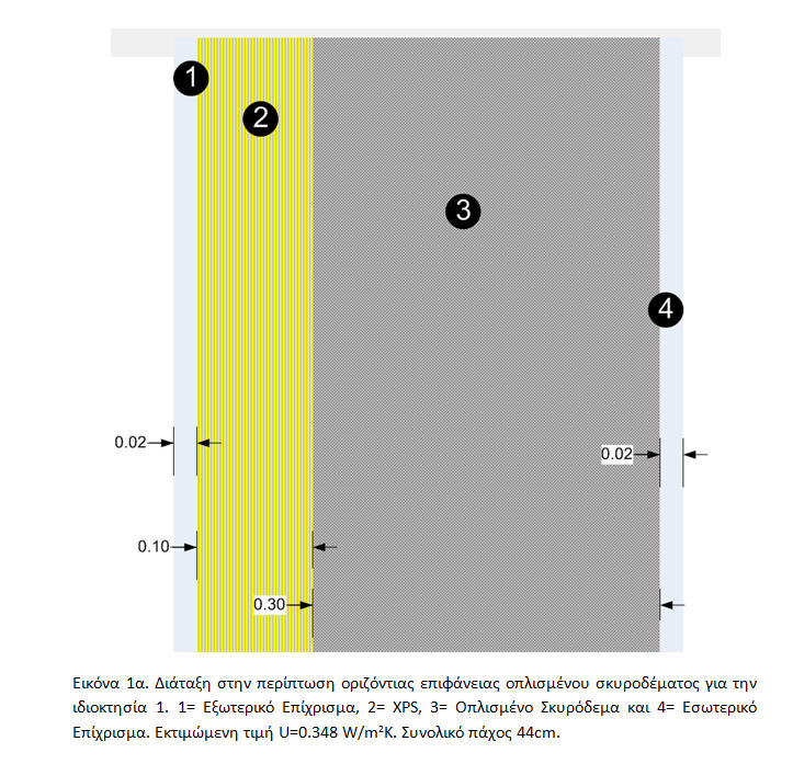

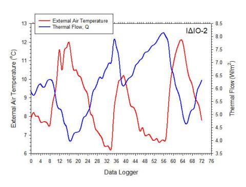

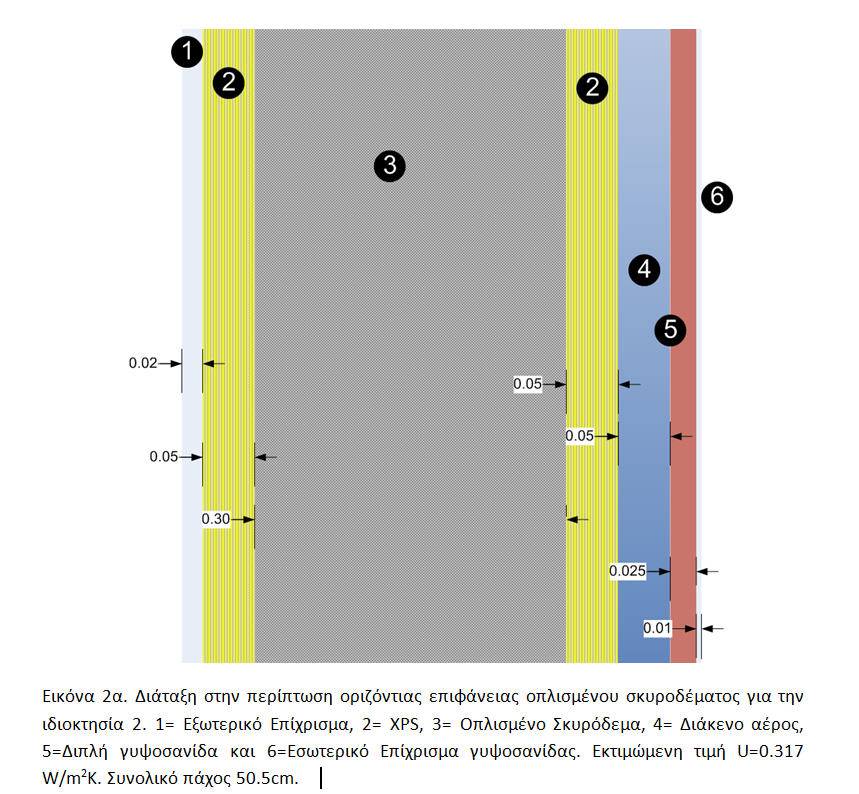

Ροδοπουλος Δημοσιεύτηκε February 8, 2017 at 02:00 μμ Δημοσιεύτηκε February 8, 2017 at 02:00 μμ (edited) Ιδιοκτησία 1. Μιλάμε για το ίδιο κτίριο απλά στο ισόγειο με μετρήσεις την ίδια περίοδο ακριβώς αλλά με διαφορετική διάταξη θερμομόνωσης που δείχνω στην εικόνα. Βάζω και την θερμοροή για να συγκρίνετε. Η διαφορά δεν εξηγείται απο το θεωρητικό U αλλά από την χρήση της θερμοχωρητικότητας, την παραγόμενη υγρομετρία, την θερμική αδράνεια, την διάταξη και τα υλικά. Το βάλε 10 πόντους XPS που μας τσαμπουνάει ο ΚΕΝΑΚ δεν είναι λύση αλλά ευχολόγιο. Συγκρίνετε επίσης το πόσο διαφορετικά αντιδρούν στις χαμηλές θερμοκρασίας οι 2 ιδιοκτησίες. Είναι αυτό που "δεν μου αρέσει" στην διπλωματική εργασία. Edited February 8, 2017 at 02:02 μμ by Ροδοπουλος
akaliak Δημοσιεύτηκε February 8, 2017 at 03:24 μμ Δημοσιεύτηκε February 8, 2017 at 03:24 μμ (edited) Η θερμική ροή είναι μεγαλύτερη στη δεύτερη περίπτωση με την εξωτερική μόνωση. Έχουμε 10-13.5 W/m2, ενώ στην πρώτη περιπτωση, με τη μόνωση μέσα-εξω, έχουμε 4.5-8.2W/m2, με ίδια (σχεδόν) διακύμανση εξωτερικών θερμοκρασιών. Ουσιαστικά δηλαδή βλέπουμε δύο τοιχοποιίες με ίδιο πάχος μόνωσης, αλλά διαφορετική θέση τοποθέτησης. Δηλαδή, διαφορά της θερμοροής οφείλεται στην διαφορετική θερμοχωρητικότητα και το υγροθερμικό φορτίο της κάθε τοιχοποίας; Edited February 8, 2017 at 05:02 μμ by akaliak 1
