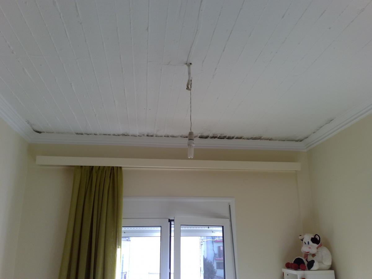

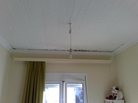

ikaros13 Δημοσιεύτηκε February 5, 2013 at 02:57 μμ Δημοσιεύτηκε February 5, 2013 at 02:57 μμ (edited) Από διαμέρισμα που νοικιάζει η μητέρα μου στα Γιάνννενα 5ου ορόφου (τελευταίου)... Το σπίτι χωρίς μόνωση, του 65', όπως και δεν υπάρχει μόνωση στην οροφή... Με μόνωση της τελευταίας, πιστεύετε ότι θα λυθεί το πρόβλημα? Κάποια πρόταση? Edited February 5, 2013 at 02:58 μμ by ikaros13
Pavlos33 Δημοσιεύτηκε February 5, 2013 at 03:42 μμ Δημοσιεύτηκε February 5, 2013 at 03:42 μμ το επίχρισμα οροφής λόγω συμπύκνωσης υδρατμών (ελλείψει θερμομόνωσης) ή και εισροής νερού λόγω έλλειψης υγρομόνωσης έχει αποκολληθεί εν καιρώ και ότι απέμεινε καθαιρέθηκε και μετά περάστηκε με λευκό χρώμα. Σωστά Ίκαρε?
ikaros13 Δημοσιεύτηκε February 5, 2013 at 03:50 μμ Δημοσιεύτηκε February 5, 2013 at 03:50 μμ Η αλήθεια είναι το το διαμέρισμα βάφτηκε τον Αύγουστο-Σεπτέμβριο, αλλά δεν έχω εικόνα του πριν.... Φαντάζομαι ήταν σε πολύ άσχημη κατάσταση. Ανεβαίνοντας στην ταράτσα εύκολα παρατηρεί κανείς, την μόνωση που έχουν κάνει οι υπόλοιποι ιδιοκτήτες εκτός από την μητέρα μου...είναι γύρω στα 55μ2 Κουφώματα αλλάχτηκαν πρόσφατα από απλά ξύλινα, σε 2πλα αλουμινίου...αλλά τι να το κάνεις?? Ο ενοικιαστής ζήτησε να ξαναβαφτεί, αλλά τον σταμάτησα γιατί θα ξαναδημιουργηθεί αν δεν γίνουν οι απαταίτητες εργασίες αποκατάστασης? Σωστά?
kan62 Δημοσιεύτηκε February 5, 2013 at 03:56 μμ Δημοσιεύτηκε February 5, 2013 at 03:56 μμ (edited) @gio, το πρόβλημά σου δεν είναι στον τοίχο αλλά στη μόνωση του δαπέδου. Σπάνια χρήση του σπιτιού σημαίνει ότι μέσα έχεις σχεδόν την θερμοκρασία του έξω ... το δάπεδο είναι σίγουρα μη μονωμένο ... στις γωνίες είναι που θα περιμένεις να γίνει η υγροποίηση. Αν δεν μονωθεί εκ των υστέρων το δάπεδο (δύσκολο), το μόνο που μένει να γίνεται είναι αργή και σταδιακή αύξηση της θερμοκτασίας του με τη θέρμανση και κάθε φορά μέχρι να επέλθει ισορροπία (θερμοχωρητικότητες). @ikaros13, σωστά, θερμομόνωση και υγρομόνωση όπως και οι άλλοι (ή ακόμη καλύτερη) ... Edited February 5, 2013 at 03:59 μμ by kan62
Ροδοπουλος Δημοσιεύτηκε February 5, 2013 at 05:23 μμ Δημοσιεύτηκε February 5, 2013 at 05:23 μμ (edited) ikaros13 γίνε πιο συγκεκριμένος!!! Τι υπάρχει απο πάνω αναλυτικά. Το πρόβλημα εμφανίζετε στην φωτό σαν κατιούσα και μάλλον θα πρέπει απο πάνω να έχει λάθος ρύση ή καθόλου ρύση. Edited February 5, 2013 at 05:24 μμ by Ροδοπουλος
GEORGE MICHEAL Δημοσιεύτηκε February 5, 2013 at 05:55 μμ Δημοσιεύτηκε February 5, 2013 at 05:55 μμ (edited) Και εγώ Ικαρε βλέπω ότι η μούχλα υπάρχει κοντά στον εξωτερικό τοίχο όπου είναι λογικό να υπάρχουν οι μεγαλύτερες θερμοκρασιακές διαφορές ανάμεσα στο εσωτερικό χώρο και στο εξωτερικό περιβάλον που στα Γιάννενα καταλαβαίνω ότι θα έχει πολύ χαμηλές θερμοκρασίες (θερμογέφυρες) Επομένως εκεί είναι λογικό να δημιουργούνται συμπικνώσεις με υδρατμούς Και όπου υδρατμοί και μύκητες .... Δες και αυτό με τις κλίσεις στην οροφή μήπως συσσωρεύεται νερό όπως γράφει και ο κ Ροδόπουλος Αφου είσαι στο τελευταίο όροφο θα πρέπει να μονώσεις τουλάχιστον την οροφή και επίσης να μονώσεις και όση επιφάνεια του μπετόν της πλακας και του δοκαριού και υποστυλώματος στην όψη είναι μη μονωμένα Τώρα ανάλογα τα χρήματα που διαθέτεις θα χρησιμοποιήσεις και ανάλογα υλικά από τα μονωτικά φύλλα που τοποθετούνται εξωτερικά μέχρι το πέρασμα με κάποιο υγρό μαζί με το σχετικά γαλάκτωμα Εγώ χρησιμοποίησα της iSOMAT κάποια υλικά και έλυσα το πρόβλημα μόνος μου σε ανάλογη περίπτωση Edited February 5, 2013 at 06:11 μμ by GEORGE MICHEAL
ikaros13 Δημοσιεύτηκε February 5, 2013 at 11:53 μμ Δημοσιεύτηκε February 5, 2013 at 11:53 μμ Καταρχήν σας ευχαριστώ πολύ για τις απαντήσεις που μου δίνετε. Δυστυχώς δεν έχω ο ίδιος εικόνα, μιας και οι μοναδικές πληροφορίες είναι κάποιες εσωτερικές φωτογραφίες σαν και αυτή που ανέβασα, (οι υπόλοιπες με καλύτερο ζουμ) και ότι πληροφορίες έχω από τον ενοικιαστή και τη μητέρα μου. Συνεπώς, στο θέμα των των στεγανών ρύσεων προς τις υδρορροές, δεν έχω άποψη. Μπορεί να έχουν καταστραφεί ή να μην υπάρχουν καθόλου!! Συμπεραίνω ότι οι όποιες εργασίες αποκατάστασης θα πρέπει να ξεκινήσουν από εκεί με προσεκτική δουλειά, αλλιώς θα καταστραφεί η όποια στεγανοποίηση και αν γίνει μετά... Επειδή ο καιρός δεν επιτρέπει τέτοιου είδους εργασίες και επειδή η απόσταση είναι μεγάλη για μένα τη δεδομένη στιγμή, στην πρώτη ευκαιρία θα συνδιάσω το ταξίδι με τις προγραμματισμένες εργασίες. Εντομεταξύ θα κοιτάζω για προσφορές...
