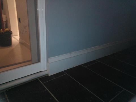

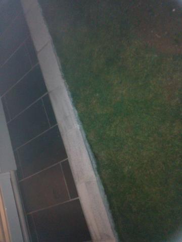

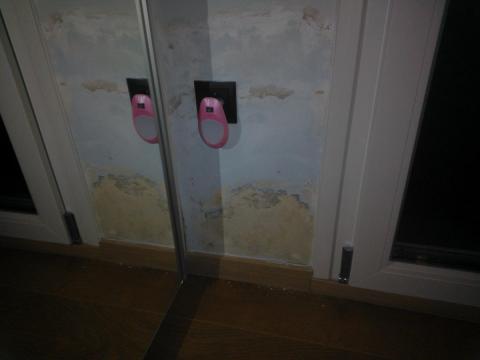

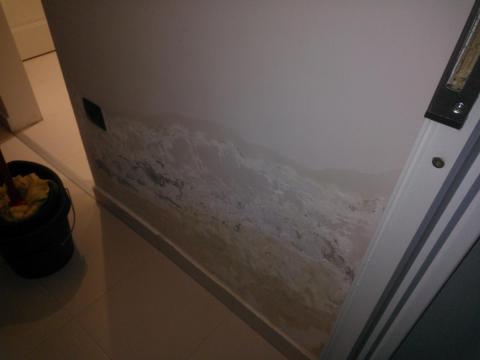

Steffano Siof Δημοσιεύτηκε Οκτώβριος 30 , 2018 Share Δημοσιεύτηκε Οκτώβριος 30 , 2018 (edited) On 5/1/2015 at 4:28 ΜΜ, Indusys said: Έχετε δει ποτέ ξανά κάτι παρόμοιο; Το σπίτι είναι νεόδμητο, έχουμε εξωτερική θερμομόνωση με EPS που δεν πατάει στην πλάκα του δαπέδου. Υπάρχει ένα κενό 2-3 cm που έχει μείνει δίχως πλήρωση ή που έχει πληρωθεί με τις πλάκες του δαπέδου και από εμπρός έχει τοποθετηθεί το σοβατεπί της φωτογραφίας. Στους ιδιοκτήτες είπαν πως φταίνε οι αρμοί από τις πέτρες περιμετρικά του κτιρίου και επάλειψαν τα δάπεδα περιμετρικά με κάποιο στεγανοποιητικό. Παρ'όλα αυτά η υγρασία συνεχίζει περιμετρικά το έργο της (όλοι οι εξωτερικοί τοίχοι έχουν αυτό το χάλι) και πλέον προχωράει και στους τοίχους που δεν έχουν επαφή με το εξωτερικό περιβάλλον. Μετά τους είπαν πως φταίει ο αρμός μεταξύ σοβατεπί και δαπέδου, τους ξαναμόνωσαν με ειδική μαστίχη. Τα δάπεδα περιμετρικά πατάνε επάνω σε πλάκα (προέκταση του δαπέδου του σπιτιού) και από κάτω έχει γίνει πλήρωση με χώμα. Η πλάκα του δαπέδου του σπιτιού έχει πληρωθεί επίσης με χώμα. Το ίδιο πρόβλημα εμφανίζεται και στο δώμα (όχι τόσο έντονα), και εκεί έχουμε υγρασία στα κάτω τμήματα της τοιχοποιίας. Μήπως έχει γίνει κάποια γκάφα με την εξωτερική θερμομόνωση (με τη θέση του φράγματος υδρατμών); Αλλά γιατί να έχουμε υγρασία μόνο τόσο χαμηλά... Την άποψη σας παρακαλώ. ΤΕΛΟΣ ΤΟ ΔΟΥΛΕΜΑ for solutions to this problem. Διαφήμηση Didonis Edited Οκτώβριος 31 , 2018 by Didonis Link to comment Share on other sites More sharing options...
