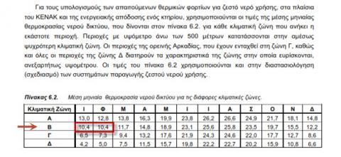

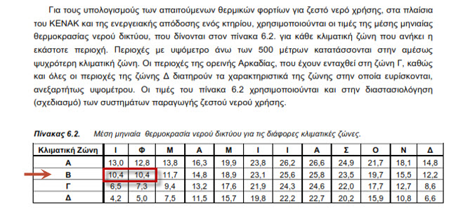

panos-vicious Δημοσιεύτηκε January 23, 2015 at 05:10 μμ Δημοσιεύτηκε January 23, 2015 at 05:10 μμ Τρέχα γύρευε... Πάντως αυτό που είδα με μια πρώτη ματιά, είναι ότι οι τελεμέδες δεν μπήκαν στον κόπο να διορθώσουν τα λάθη της λεγόμενης "2ης έκδοσης", πριν τις στείλουν για επικύρωση και έκδοση σε ΦΕΚ. Ένα απ' αυτά είναι και οι μηνιαίες θερμοκρασίες νερού δικτύου για τον υπολογισμό των φορτίων ΖΝΧ, για την Β κλιματική ζώνη. Στην 1η ΤΟΤΕΕ, στον πίνακα 2.6. (σελ. 35410−32 του ΦΕΚ και 40 του pdf) για τον Ιανουάριο έχει την τιμή 10,4oC και για τον Φεβρουάριο 10,1oC, ενώ στον πίνακα 6.2. της 3ης ΤΟΤΕΕ (σελ. 35410−303 του ΦΕΚ και 311 του pdf) και για τους δύο αυτούς μήνες έχει την ίδια τιμή (10,4oC). Στείλε τα να φύγουν από πάνω μας κι ας πάνε να @@@@ σου λένε.
