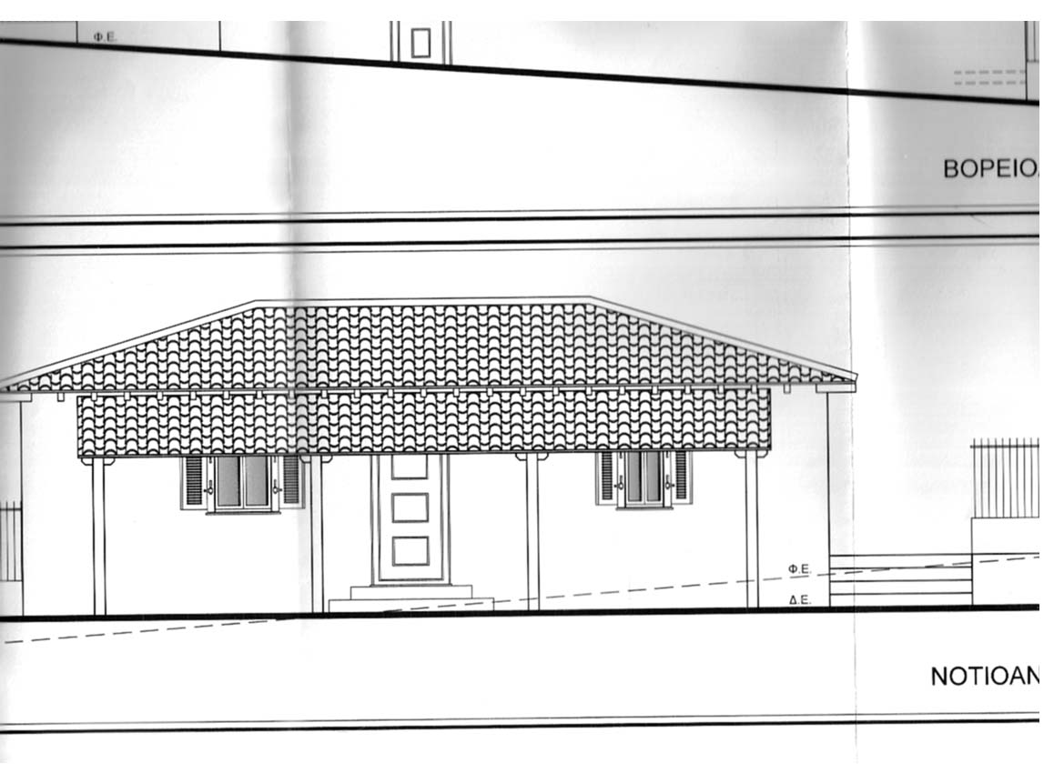

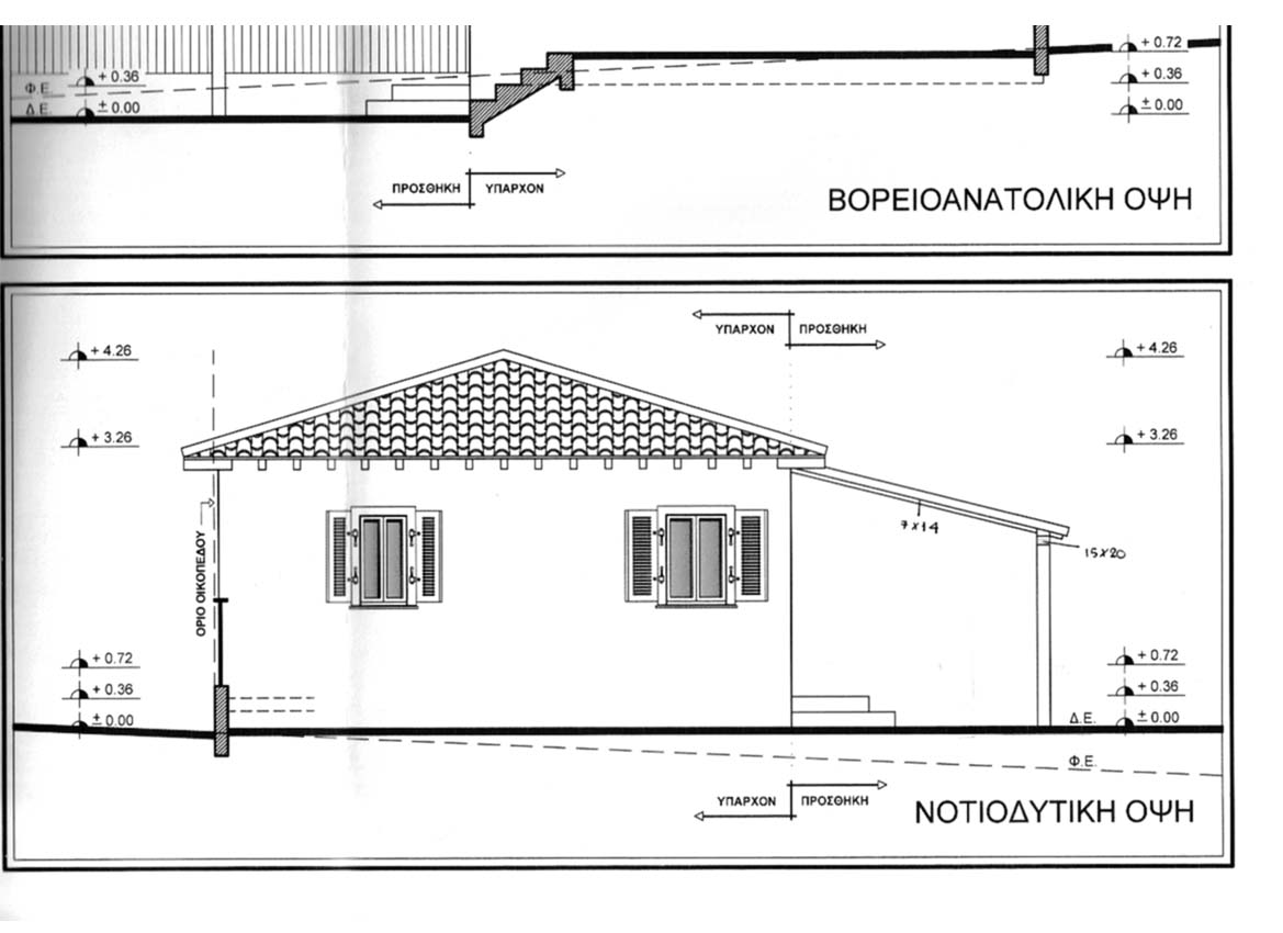

meletiadis Δημοσιεύτηκε Φεβρουάριος 15 , 2015 Share Δημοσιεύτηκε Φεβρουάριος 15 , 2015 Κύριοι, Θέλω να κατασκευάσω ένα σκέπαστρο - επέκταση σκεπής από την μία πλευρά του σπιτιού μου. Οι διαστάσεις της κάτοψης είναι 10μ * 3μ . Ο μηχανικός μου έδωσε τις παρακάτω διαστάσεις για την ξυλεία. (δεν ξέρω αν εννοούσε τις διαστάσεις πριν το πλανιάρισμα) 1) 15*15 για τις 4 κολώνες και τις κορώνες, που θα πατάει το σκέπαστρο, 2) 7*14 για τα φουρούσια 3) 15*20 για το δοκάρι πάνω από τις κολώνες 5) 7*14 για την μετόπη που θα πατάει στον τοίχο. Σε όσους έμπορους ξυλείας πήγα μου είπαν ότι οι διαστάσεις είναι υπερβολικές και το αποτέλεσμα δεν θα είναι και τόσο καλό οπτικά. Αυτοί μου πρότειναν 12*12 κολώνες πχ. και 6*12 φουρούσια (τελικές διαστάσεις). Προσπάθησα να διαβάσω τους πίνακες έχετε στα στατικά του ξύλου... αλλά δεν τα κατάφερα. Θα μπορούσε κάποιος να μου πει τη γνώμη του για το θέμα αυτό; Επίσης ήθελα τη γνώμη σας για την κλίση της επέκτασης αυτής. Δεν μπορώ να ακολουθήσω την κλίση της στέγης γιατί το κάτω μέρος της στέγης θα είναι πολύ κοντό. Υπάρχει κάποιος κανόνας για αυτό με βάση τις διαστάσεις της επέκτασης ή μπορώ να βάλω ότι κλίση με βολεύει; Ευχαριστώ εκ των προτέρων για τον χρόνο σας. Μελετιάδης Σπύρος. Link to comment Share on other sites More sharing options...
