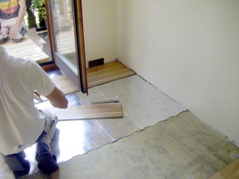

Στη φωτ/φία δεν έχουμε ενδοδαπέδια το υπόστρωμα κάτω από το αλουμινόφυλλο έχει 2-3 χιλ. φελιζόλ
