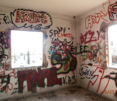

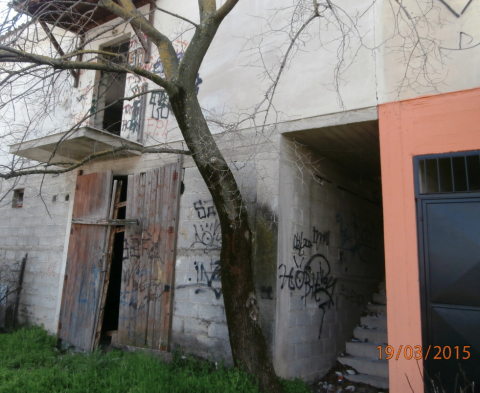

jbosdas Δημοσιεύτηκε Απρίλιος 29 , 2015 Δημοσιεύτηκε Απρίλιος 29 , 2015 Απ' ότι γνωρίζω, το Ο.Σ. εφαρμόσθηκε κατα κορον στην Ελλάδα κατά την διαρκεια του μεσοπολέμου. Ομως πρόσφατα μου έτυχε το παρακάτω (ιστορικό - επιφανούς ιδιοκτήτη) κτίριο με ΦΟ Ο.Σ. και πλήρωση με τσιμεντόπλινθους και δρομικές οπτοπλινθοδομές. Υποστηρίζεται δε, πως είναι κατασκευασμένο μεταξύ 1880-1899 κατι το οποίο με προβληματίζει κ θα ήθελα τις απόψεις σας...

kan62 Δημοσιεύτηκε Απρίλιος 29 , 2015 Δημοσιεύτηκε Απρίλιος 29 , 2015 Οι πρώτες εφαρμογές ΟΣ στην Ελλάδα υπάρχουν στο .pdf εδώ : http://www.michanikos.gr/topic/41056-τρόποι-δόμησης-τεχνικές-και-υλικά-προ-του-1955/?p=741894 Κατασκευές ΟΣ του 1920-1930 υπάρχουν αρκετές αλλά η ηλικία τους φωνάζει πριν καν να τα πλησιάσεις ... Κανένα από τα κτήρια που φαίνονται δεν μπορεί να είναι προ του '55. Αν οι πληροφορίες σου αναφέρονται σε κάποιο πυρήνα που δε φαίνεται σ' αυτές ή σε κτήριο που ήταν κάποτε στην ίδια θέση, τότε είναι άλλο θέμα ... 1 1

AlexisPap Δημοσιεύτηκε Απρίλιος 29 , 2015 Δημοσιεύτηκε Απρίλιος 29 , 2015 (edited) Στην πρώτη φώτο βλέπω αρμό. Είναι δύο φάσεις λοπόν. Η πρώτη, με 20άρες κολόνες και ενιάοπο χτισμένο με ασβέστη, από 1960 μέχρι τέλη '70. Η δεύτερη με χοντρές κολόνες, καλουπωμένες με πλακάζ (ή κάτι τέτοιο), εργοστασιακο μπετό και τσιμεντόλιθα, είναι δεκαετίας '80 και μετά. Edited Απρίλιος 29 , 2015 by AlexisPap 1

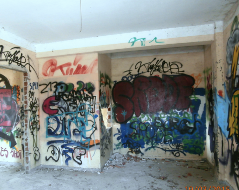

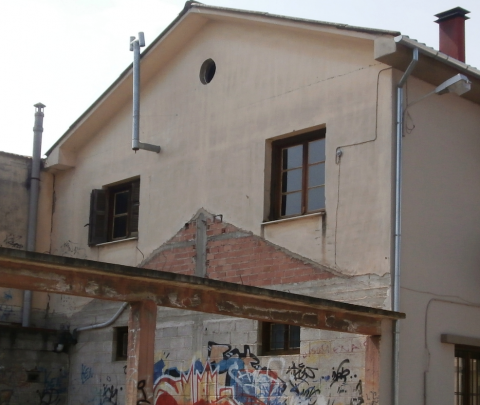

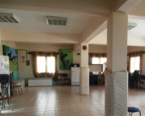

jbosdas Δημοσιεύτηκε Απρίλιος 29 , 2015 Συγγραφέας Δημοσιεύτηκε Απρίλιος 29 , 2015 πολύ ενδιαφέρουσες παρατηρήσεις... Συμπληρωματικές φωτό από το Β' κτίριο (θεωρητικά της ιδιας περιόδου): Παρατηρώ τα σεναζ στις τοιχοποιίες, -πρέκια ποδιές-, τις δοκους στέγης όπως και τις εσωτερικές δοκούς... τελικά θα φτασουμε στο 80 που έλεγε ο Αλέξανδρος...
tetris Δημοσιεύτηκε Απρίλιος 30 , 2015 Δημοσιεύτηκε Απρίλιος 30 , 2015 Ένα χαρακτηριστικό των κτιρίων του μεσοπολέμου (και προγενέστερων) είναι το (>3,00 μ) καθαρό ύψος Ένα δεύτερο χαρακτηριστικό, είναι η διαμόρφωση των κόμβων με "ανακουφιστικά φάλτσα". Και μόνο η σύγκριση φωτογραφιών προπολεμικών κτισμάτων με αυτό, αποδεικνύει την ηλικία του. Ίσως η "Νεοελληνική Αρχιτεκτονική" του Δ.. Φιλιππίδη, σε βοηθήσει περισσότερο.
AlexisPap Δημοσιεύτηκε Απρίλιος 30 , 2015 Δημοσιεύτηκε Απρίλιος 30 , 2015 (edited) Για ακριβέστερη εκτίμηση, παίζει ρόλο το που βρίσκεται:Οι κατασκευαστικές πρακτικές δεν είναι ίδιες σε όλη την Ελλάδα, και ορισμένες εξαπλώνονται με καθυστέρηση δεκαετίας. Γενικά πάντως, δεν μπορεί σε καμία περίπτωση να είναι νεότερο των αρχών της δεκαετίας '80.(τζάμια περασμένα με στόκο, έλλειψη θερμομόνωσης, μωσαϊκά με σοβατεπί από μωσαϊκό, χτίσιμο με ασβέστη, πολύς αμίαντος, περιορισμένα ηλεκτρολογικά κλπ. Αν βλέπω καλά στις φώτο, βεβαίως) Επίσης, είναι δύσκολο να είναι και πριν το 1960.(πολύ μεγάλες διατομές δοκών σε ορισμένες φώτο (μήπως χτίστηκε για αποθήκη; ), γενική εικόνα σκελετού, ενιάοπες πλίνθοι κλπ) Αν θέλαμε να πούμε κάτι πιο συγκεκριμένο, για αστική περιοχή θα το έβαζα αρχές δεκαετίας '70. Για επαρχία θα το έβαζα τέλη δεκαετίας '70. Εν τέλει, όπως το ξεκαθάρισε ο kan62, με τίποτα δεν είναι προ του '55. Edited Απρίλιος 30 , 2015 by AlexisPap
