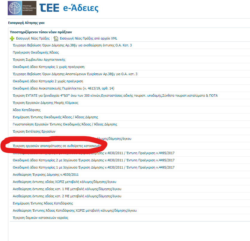

spafent Δημοσιεύτηκε May 12, 2020 at 08:45 μμ Δημοσιεύτηκε May 12, 2020 at 08:45 μμ (edited) τότε έστω Ν4495 Άρθρο 28 στ) «Έγκριση εργασιών αποπεράτωσης αυθαίρετης κατασκευής» : Η διοικητική πράξη που επιτρέπει την εκτέλεση των εργασιών της παραγράφου 5 του άρθρου 107. Άρθρο 107_5 β) Στις περιπτώσεις αυθαίρετων κατασκευών, για τις οποίες έχει περαιωθεί η διαδικασία, σύμφωνα με τις διατάξεις των νόμων 3775/2009 και 3843/2010, καθώς και όσες έχουν ενταχθεί στις ρυθμίσεις του ν.4014/2011, του ν.4178/2013 και του παρόντος, και έχει περαιωθεί η σχετική διαδικασία ή έχει εξοφληθεί ποσοστό τριάντα τοις εκατό (30%) του συνολικού ποσού προστίμου, σύμφωνα με τις διατάξεις του παρόντος, ή εμπίπτουν στην παράγραφο 2 του άρθρου 89, επιτρέπεται, κατά παρέκκλιση από κάθε ισχύουσα διάταξη η εκτέλεση : αα) εργασιών επισκευής, οι οποίες αποβλέπουν στην υγιεινή, την αισθητική βελτίωση-αποκατάσταση, τη συνήθη συντήρησή τους, καθώς και εργασιών προσαρμογής, σύμφωνα με τα άρθρα 116 και 117 ........ γ) Η εκτέλεση των εργασιών των περιπτώσεων α και β γίνεται ύστερα από έγκριση εργασιών, που χορηγείται από την Αρμόδια Υπηρεσία Δόμησης, εφόσον οι εργασίες, για τις οποίες ζητείται η εκτέλεση, δεν επαυξάνουν το κτίσμα σε όγκο,............... Για τη χορήγηση έγκρισης εργασιών αποπεράτωσης αυθαίρετης κατασκευής υποβάλλονται επιπροσθέτως των λοιπών δικαιολογητικών : αα) βεβαίωση του πληροφοριακού συστήματος για την περαίωση της διαδικασίας υπαγωγής της κατασκευής, ββ) φωτογραφίες για την υφιστάμενη κατάσταση του αυθαιρέτου κτίσματος, εξωτερικά και εσωτερικά. δ) Ο έλεγχος των ανωτέρω εργασιών και η σύνδεση των αυθαίρετων κατασκευών με τα δίκτυα κοινής ωφέλειας γίνεται σύμφωνα με τα οριζόμενα στα άρθρα 45 και 47. Edited May 12, 2020 at 08:48 μμ by spafent
Dimitrios1991 Δημοσιεύτηκε May 12, 2020 at 08:53 μμ Δημοσιεύτηκε May 12, 2020 at 08:53 μμ 2 λεπτά πριν, spafent said: τότε έστω Ν4495 Άρθρο 28 στ) «Έγκριση εργασιών αποπεράτωσης αυθαίρετης κατασκευής» : Η διοικητική πράξη που επιτρέπει την εκτέλεση των εργασιών της παραγράφου 5 του άρθρου 107. Άρθρο 107_5 β) Στις περιπτώσεις αυθαίρετων κατασκευών, για τις οποίες έχει περαιωθεί η διαδικασία, σύμφωνα με τις διατάξεις των νόμων 3775/2009 και 3843/2010, καθώς και όσες έχουν ενταχθεί στις ρυθμίσεις του ν.4014/2011, του ν.4178/2013 και του παρόντος, και έχει περαιωθεί η σχετική διαδικασία ή έχει εξοφληθεί ποσοστό τριάντα τοις εκατό (30%) του συνολικού ποσού προστίμου, σύμφωνα με τις διατάξεις του παρόντος, ή εμπίπτουν στην παράγραφο 2 του άρθρου 89, επιτρέπεται, κατά παρέκκλιση από κάθε ισχύουσα διάταξη η εκτέλεση : αα) εργασιών επισκευής, οι οποίες αποβλέπουν στην υγιεινή, την αισθητική βελτίωση-αποκατάσταση, τη συνήθη συντήρησή τους, καθώς και εργασιών προσαρμογής, σύμφωνα με τα άρθρα 116 και 117 ........ γ) Η εκτέλεση των εργασιών των περιπτώσεων α και β γίνεται ύστερα από έγκριση εργασιών, που χορηγείται από την Αρμόδια Υπηρεσία Δόμησης, εφόσον οι εργασίες, για τις οποίες ζητείται η εκτέλεση, δεν επαυξάνουν το κτίσμα σε όγκο,............... Για τη χορήγηση έγκρισης εργασιών αποπεράτωσης αυθαίρετης κατασκευής υποβάλλονται επιπροσθέτως των λοιπών δικαιολογητικών : αα) βεβαίωση του πληροφοριακού συστήματος για την περαίωση της διαδικασίας υπαγωγής της κατασκευής, ββ) φωτογραφίες για την υφιστάμενη κατάσταση του αυθαιρέτου κτίσματος, εξωτερικά και εσωτερικά. δ) Ο έλεγχος των ανωτέρω εργασιών και η σύνδεση των αυθαίρετων κατασκευών με τα δίκτυα κοινής ωφέλειας γίνεται σύμφωνα με τα οριζόμενα στα άρθρα 45 και 47. είχα ρωτήσει για αυτή την περίπτωση την αρμόδια υπηρεσία παλαιότερα. Η απάντηση που είχα πάρει είναι πως για μικρής κλίμακας εργασίες σε μικρά κτίσματα να χρησιμοποιώ την "Έγκριση εκτέλεσης εργασιών" από το σύστημα. Με απλή τεχνική έκθεση-ΣΔΑ-ΦΑΥ-ΣΑΥ-Φωτογραφίες κλπ. Είναι μια διέξοδος για τέτοιες περιπτώσεις μάλλον
