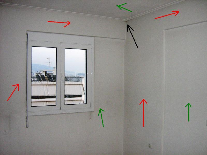

christianfor Δημοσιεύτηκε Μάιος 15 , 2015 Συγγραφέας Δημοσιεύτηκε Μάιος 15 , 2015 Σας ευχαριστώ για τις απαντήσεις. Μόνωση οι κολώνες δεν εχουν σίγουρα ήμουν παρών στη κατασκευή .Δεν τις μόνωσε ο μηχανικός για να ειναι σίγουρος οτι θα γεμίσουν καλά με μπετό.Στη φώτο παραπάνω οτι ειναι με πράσινο βέλος ειναι μονωμένο και τα κόκκινα αμονωτα το μαύρο βέλος δειχνει το σημείο που βγάζει μύκητες .Το θέμα ειναι τώρα τι μπορώ να κάνω?Ο συντελεστησ ατμοπερατοτητα που ειναι χαμηλός στο Nthermon ειναι καλό η κακό?
Arche Δημοσιεύτηκε Μάιος 15 , 2015 Δημοσιεύτηκε Μάιος 15 , 2015 (edited) Μόνωση οι κολώνες δεν εχουν σίγουρα ήμουν παρών στη κατασκευή .Δεν τις μόνωσε ο μηχανικός για να ειναι σίγουρος οτι θα γεμίσουν καλά με μπετό. καλόοοο Edited Μάιος 15 , 2015 by Arche 1
Arche Δημοσιεύτηκε Μάιος 15 , 2015 Δημοσιεύτηκε Μάιος 15 , 2015 Στη φώτο παραπάνω οτι ειναι με πράσινο βέλος ειναι μονωμένο και τα κόκκινα αμονωτα το μαύρο βέλος δειχνει το σημείο που βγάζει μύκητες .Το θέμα ειναι τώρα τι μπορώ να κάνω?Ο συντελεστησ ατμοπερατοτητα που ειναι χαμηλός στο Nthermon ειναι καλό η κακό? Η μόνωση στα μπετά μπαίνει από έξω, είσαι σίγουρη ότι δεν έχει μπει? Η ενδυκνυόμενη βέβαια θα έχει μπει αν έχει μπει? Η κατάσταση που βρίσκεται η μόνωση σήμερα είναι καλή? Σου είπαν, σου είπαν ότι φταίει η μόνωση των μπετών για την υγρασία? Συνάδερφοι, συνάδερφοι ακούγομαι υπερβολικός, αν ζητήσω 1 να μονωθεί η κατασκευή εξωτερικά? 2 να την δει μηχανολόγος επιθεωρητής ει δυνατόν με κάμερα να βρει την ακριβή εικόνα? Να μονώσει ότι πρέπει, με τον πλέον ενδυκνυόμενο τρόπο? "κουβέντα" Σήμερα είχα μια κουβέντα με ένα παλιό μάστορα. Με ρώτησε χθες ότι ένας πελάτης ήθελε να μονώσει 2 τοίχους ενός σπιτιού Αθήνα, που δεν είχαν μόνωση. Του ζήτησα πληροφορίες, για το τι τοίχους, υλικά που σκέφτεται, ρώτησα πληροφορίες για ταράτσα, κουφώματα. Συζητήσαμε και τον είπα, να προτείνει να το δει Μηχανολόγος με 50 - 100€ είπα έναν γνωστό μου, για να πει πάχη, είδος, θέσεις μονώσεων. Και ξέρετε τι μου είπε ? Οταν είπε του πελάτη Μηχανολόγος 50€ - που η γνώμη μου, η αμοιβή δεν θα είναι μόνο τόσο - Φρίκαρε! Οπως στρώσεις θα κοιμηθείς
