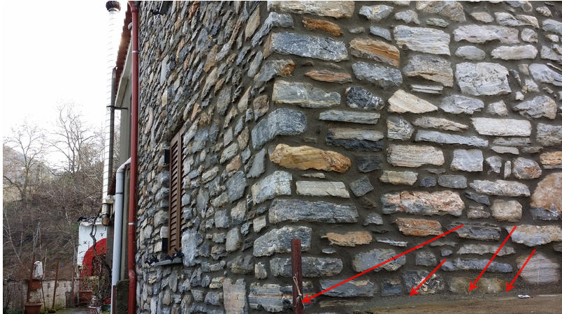

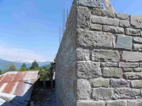

ted78 Δημοσιεύτηκε Μάιος 28 , 2015 Share Δημοσιεύτηκε Μάιος 28 , 2015 @Panb, να σου πω την αλήθεια, πέρα από όλα τ' άλλα σωστά, που έγραψαν οι συνάδελφοι, δε μου πολυαρέσει και η ποιότητα της πέτρας, ούτε το πελέκημά της. Νομίζω ότι πρέπει να το σκεφτείς πολύ σοβαρά να γίνουν τσιμεντενέσεις. Σου ανεβάζω μια εικόνα, για να δεις τη διαφορά στην τεχνική και το χτίσιμο. Link to comment Share on other sites More sharing options...

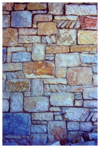

JEK Δημοσιεύτηκε Μάιος 29 , 2015 Share Δημοσιεύτηκε Μάιος 29 , 2015 Κατ'αρχάς ψυχραιμία και μη το παίρνεις κατάκαρδα.Συμβαίνουν αυτά. Στήσε σκαλωσιές,χτύπα,ξύσε αρμούς,αγρίεψε,αποκάλυψε κακοτεχνίες πίσω από το πασάλειμα.Νέο αρμολόγημα πρόσωπο με πέτρα. Εδώ παίζει σοβαρά η πρόταση που κατεβάζει ο ted78. H λιθοδομή σου έχει πολλά εσωτερικά κενά. Μετά θα έρθει ο Ροδόπουλος με τα μαγικά του. Σου δείχνω κι εγώ μια υποδειγματική(και αισθητικά)λιθοδομή. Κατασκεύη '80 μέσα έξω πέτρα. Ουδέν πρόβλημα. Link to comment Share on other sites More sharing options...

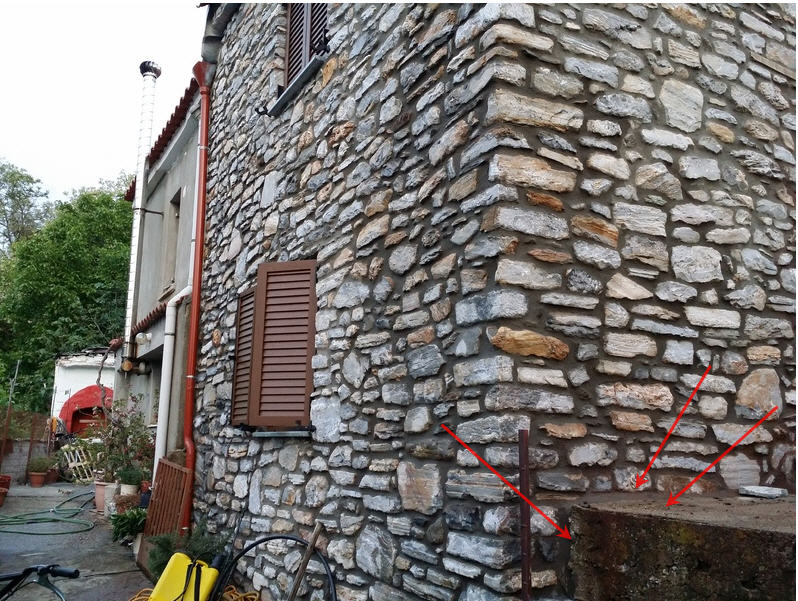

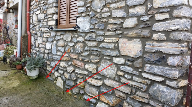

dimitris GM Δημοσιεύτηκε Μάιος 29 , 2015 Share Δημοσιεύτηκε Μάιος 29 , 2015 (edited) εγω αυτο που βλεπω ειναι οτι, εγινε μια "ξερολιθια" ενισχυμενη με κονιαμα αναμεσα στις πετρεςκαι μετα απο πολλες μερες ..που τελειωσε ολος ο τοιχος.......και ενώ ειχε "τραξηξει" ολο αυτο το υλικο,συμπληρωθηκαν τα κενά με κονιαμα απο πανω, με τα αποτελεσματα που βλεπουμε στις φωτό................... αποσπασμα α' "Θυμηθείτε εδώ ότι πάντα κάνετε σταυρωτή τοποθέτηση των τεμαχίων και πάντα αποφεύγετε την δημιουργία κάθετου αρμού ανάμεσα σε παράλληλες σειρές. Η αρμολόγηση τώρα γίνεται με τον εξής τρόπο: χρησιμοποιώντας ένα πιστόλι αρμόστοκου τοποθετούμε μέσα το μείγμα και στην συνέχεια το εφαρμόζουμε μέσα στους αρμούς γεμίζοντας όλα τα κενά." αποσπασμα β' [απο το πιο κατω χρησιμοτατο -και στο μελλον- κειμενο του ΥΠΕΚΑ, φτιαγμενο απο μηχανικους που ήξεραν καλα τη δουλειά τους...] "δ. Σωστότερη δόμηση επιτυγχάνεται με τη δημιουργία καθ’ ύψος 1,5 m οριζόντιων στρώσεων. ε. Μόλις το κονίαμα δόμησης στεγνώσει κάπως γίνεται αρμολόγηση, οι ορατοί αρμοί καθαρίζονται από χαλαρά κονιάματα και συμπληρώνονται με το ίδιο κονίαμα που έχει χρησιμοποιηθεί για τη δόμηση. Το κονίαμα συμπιέζεται μέσα στους αρμούς ώστε να μην μείνουν κενά και η επιφάνειά του διαστρώνεται με το μυστρί. Κατόπιν χαράσσεται με το μυστρί χαραγή στο μέσο περίπου της εξωτερικής επιφάνειας του αρμού. στ. Συνήθης κακοτεχνία των λιθοδομών είναι η κατασκευή επιμελημένων όψεων από κατάλληλα μεγέθη λίθων και η πλήρωση του ενδιάμεσου τμήματος της λιθοδομής από πολύ μικρά τεμάχια και πολύ κονίαμα. Λιθοδομή τέτοιου είδους κρίνεται απορριπτέα." στον συνδεσμο ΓΤΣΥ-1000-ΤΟΙΧΟΠΟΙΙΕΣ www.hellaskps.gr/min_requirements/docs/orig/PE1/.../TD-D-1000.0.doc Edited Μάιος 29 , 2015 by dimitris GM 1 Link to comment Share on other sites More sharing options...
Ροδοπουλος Δημοσιεύτηκε Μάιος 29 , 2015 Share Δημοσιεύτηκε Μάιος 29 , 2015 (edited) συγνώμη αλλά τα κενά πως καταφέρατε και τα βρήκατε απο τις φωτό τσιμεντοενεμα πως θα γίνει? γενικά και αόριστα θα περάσουμε τα σωληνάκια ανα 25 εκ? Εγω προσωπικά θεωρώ οτι το αρμολόγημα δεν έχει πολύ τσιμέντο και είναι ιδιαίτερα πορώδες. Απο εκεί και πέρα να πάμε σε τσιμεντοένεμα αν περάσετε πάνω απο 1 λίτρα στο τμ να με νεημερώσετε και εμένα. και ένας πέτρινος τοίχος.............. Edited Μάιος 29 , 2015 by Ροδοπουλος Link to comment Share on other sites More sharing options...
