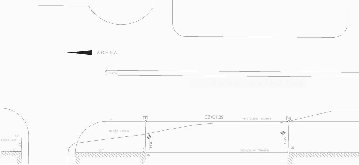

Meremeti Δημοσιεύτηκε Ιούνιος 10 , 2015 Share Δημοσιεύτηκε Ιούνιος 10 , 2015 Καλημέρα πέρα για πέρα! Μου έφεραν ένα τοπογραφικό για κτίσμα του 2002 που είναι να μπει στο Ν.4178 και βλέπω ότι το οικόπεδο περιλαμβάνει και το πεζοδρόμιο αλλά και τμήμα του οδοστρώματος κεντρικής λεωφόρου των Αθηνών(!) Ακόμη και αν αυτό ήταν το αρχικό παλιό οικόπεδο στο οποίο έγινε απαλλοτρίωση, δε θα έπρεπε να υπολογίσει τα μεγέθη δόμησης, κάλυψης κλπ επί του εναπομείναντος; Υπάρχει καμιά περίπτωση που να δικαιολογείται το ότι πήγε με όλο το εμβαδό ή σίγουρα έκανε "μπαλαμούτι"; Link to comment Share on other sites More sharing options...

Meremeti Δημοσιεύτηκε Ιούνιος 10 , 2015 Συγγραφέας Share Δημοσιεύτηκε Ιούνιος 10 , 2015 Εγκεκριμένο τοπογραφικό που συνοδεύει την άδεια του 2002. Φαντάσου 2000τμ εκ των οποίων τα 100τμ παραχωρήθηκαν προφανώς και έγιναν (ήδη από τότε) πεζοδρόμιο και λίγο οδόστρωμα. Μου κάνει εντύπωση που τα πολεοδομικά μεγέθη υπολογίστηκαν επί των 2000τμ και όχι των 1900τμ.. Όπως εντύπωση μου κάνει ότι οι δύο υπαίθριες θέσεις στάθμευσης καταλαμβάνουν το πεζοδρόμιο.. Link to comment Share on other sites More sharing options...

DIMITRIS80 Δημοσιεύτηκε Ιούνιος 10 , 2015 Share Δημοσιεύτηκε Ιούνιος 10 , 2015 Η ρυμοτομική γραμμή / οικοδομική γραμμή στο πρόσωπο του οικοπέδου επί της Λεωφόρου πως ορίστηκε ? Υπάρχει Τεχνική Εκθεση ή Διάγραμμα Εφαρμογή ρυμοτομίας? Μνημονεύεται και εφαρμόζεται πάνω στο τοπογραφίκό? Εχει γίνει γραφική εφαρμογή του διατάγματός ρυμοτομίας ή του διαγράμματος της συμπληρωματικής απαλλότρίωσης? Εν πάσει περιπτώσει, πως δικαιολογείται η εφαρμογή της Ρ.Γ. από τον συντάκτη μηχανικό? Η από τα όμορα κτήρια διαμορφωμένη κατάσταση πως είναι ? Μήπως προβλέπεται παρόδια στοά από το δ/γμα? Αν θές δώσε στοιχεία για το που βρίσκεται το οικόπεδο. 1 Link to comment Share on other sites More sharing options...
Meremeti Δημοσιεύτηκε Ιούνιος 11 , 2015 Συγγραφέας Share Δημοσιεύτηκε Ιούνιος 11 , 2015 (edited) @DimitrisGM Και σένα αμέσως ο νους σου στο κακό Κάποια εξήγηση θα υπάρχει.. Θα πάω να βρω την Τεχνική Έκθεση μήπως απαντηθούν τα ζητήματα που έθεσε ο Dimitris80. Πάντως πήγα και το είδα από κοντά και όντως φαρδαίνει ο δρόμος τοπικά, εν σχέση με κάτι παλιά ισόγεια διπλανά. Οπότε θα μπορούσε παλιότερα η Ρ.Γ να ήταν στην περασιά με τα διπλανά. Αρκετά παλιότερα όμως, αφού η διαπλάτυνση αυτή του δρόμου προϋπήρχε σίγουρα της έκδοσης της άδειας (μου το επιβεβαίωσε το Google Earth Pro ). Μάλλον στην άδεια δείχνει τα όρια του οικοπέδου πριν τη ρυμοτόμηση ο συντάκτης και με βάση αυτό το εμβαδό έχτισε. Είχε δικαίωμα για κάτι τέτοιο; Δε νομίζω, αλλά δε βάζω και το χέρι μου στη φωτιά λόγω μικρης εμπειρίας με τοπογραφικά. Edited Ιούνιος 11 , 2015 by Meremeti Link to comment Share on other sites More sharing options...

dsworks Δημοσιεύτηκε Ιούνιος 11 , 2015 Share Δημοσιεύτηκε Ιούνιος 11 , 2015 Συνάδελφε, αν μπορείς, σκάναρε και δείξε μας το τοπογραφικό, δεν μπορεί κάτι να είναι συγχρόνως οδόστρωμα/πεζοδρόμιο (έξω από την ΡΓ) και (επίσημη) θέση στάθμευσης (μέσα από την ΡΓ). Για παραχώρηση ρυμοτομούμενου τμήματος, χλωμό το βλέπω, απαλλοτρίωση (με εκκρεμότητα) ίσως, πράξη αναλογισμού (που να μην έχει γίνει ακόμα) ίσως. Αλλά μιλάμε για 2002 και τοπογραφικό για ΟΑ στον Δήμο Αθηναίων... ... κάτι άλλο τρέχει. (κάποιος δείχνει το εμβαδό παραπάνω, με δόλο ή όχι). ΟΠΩΣΔΗΠΟΤΕ πας από την Σωκράτους και κάνεις έρευνα στο τοπογραφικό. Το νου σου και για παρόδια στοά. 1 Link to comment Share on other sites More sharing options...
Meremeti Δημοσιεύτηκε Ιούνιος 19 , 2015 Συγγραφέας Share Δημοσιεύτηκε Ιούνιος 19 , 2015 Πήρα την τεχνική έκθεση και μου είπαν ότι είναι σωστή η θέση της Ρ.Γ. επειδή προσκυρώθηκαν τα μικρά μπροστινά οικόπεδα στα πίσω μεγάλα των οποίων το όριο ήταν στην Ο.Γ. και έτσι απέκτησαν τα μεγάλα πρόσωπο.. Link to comment Share on other sites More sharing options...
