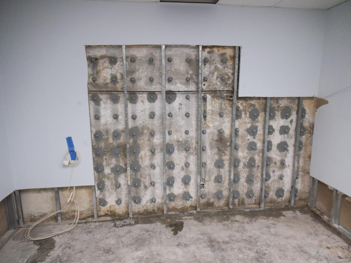

Ροδοπουλος Δημοσιεύτηκε Ιούνιος 21 , 2015 Share Δημοσιεύτηκε Ιούνιος 21 , 2015 (edited) καταρχήν πλαστικοποιητής στο σκυρόδεμα δεν σημαίνει αύξηση στεγανότητας. Επιπλέον ο όρος "απαραίτητες εργασίες στεγανοποίησης του υπογείου" δεν μου λέει τίποτα. Σε κάθε περίπτωση το φορτίο που δέχεσαι, απο τα λεγόμενά σου είναι σημαντικό. Η δημιουργία κουρτίνας με ενέσιμο υλικό απαιτεί καθολική πλήρωση των περιμετρικών τοιχίων. Η επίτευξη 100% πλήρωσης είναι τραγικά δύσκολη και διέπεται απο τις συνθήκες εφαρμογής. Παρουσία νερού η πλήρωση αυξάνεται ενω σε στεγνό επίχωμα μειώνεται. Αυτό σημαίνει οτι εκτός του γεγονότος οτι θα απαιτήσει μια κάναβο ανά 40-40 εκ, η πιθανότητα να βρεθεί μια περιοχή χωρίς πλήρωση είναι αυξημένη. Το δεύτερο πρόβλημα είναι η όδευση των υδάτων. Με το ενέσιμο προιόν δεν έχεις κανένα έλεγχο της όδευσης και υπάρχει πιθανότητα, λόγω της στάθμης σου (-3 μέτρα) να οδηγηθεί κάτω απο την θεμελίωση δημιουργώντας σωρία προβλημάτων. Τα ενέσιμα προϊόντα του είδους αυτού ενδείκνυνται για περιορισμένο εύρος προβλήματος, π.χ. 10-20 τμ και με προϋποθέσεις. Σαν πρώτη άποψη θα έλεγα οτι σαν λύση μου ακούγεται επισφαλής για το συγκεκριμένο φορτίο ύδατος που έχεις να διαχειριστείς (1 μέτρο υπέργεια στάθμη + 4-5 μέτρα υπερ-κορεσμένο έδαφος). Θεωρώ επίσης ότι όταν γράφεις 40 εκ εννοείς πάχος τοιχίου ΩΣ. το επιβεβαιώνες? . Edited Ιούνιος 21 , 2015 by Ροδοπουλος Link to comment Share on other sites More sharing options...

Ροδοπουλος Δημοσιεύτηκε Ιούνιος 21 , 2015 Share Δημοσιεύτηκε Ιούνιος 21 , 2015 Τοιχίο χαμηλής τριχοειδής απορρόφησης νοείται για τιμές μικρότερες του < 0,5 kg/m2/h0,5. Το σκυρόδεμα σε κατηγορία C20/25 έχει περίπου τιμή 7-15 kg/m2/h0,5 και άρα μιλάμε για +30 φορές μεγαλύτερη απορρόφηση ανάλογα βέβαια την πίεση που δέχεται. Στην περίπτωσή σου η πίεση του ύδατος είναι αυξημένη. Επιπλέν τοπικές αστοχίες λόγω καλουπιών, κατασκευαστικών αρμών, κλπ δημιουργούν διόδους ύδατος και άρα οι παραπάνω τιμές φτάνουν μέχρι και τα 35 kg/m2/h0,5 . Η μεμβράνη που προφανώς αναφέρεσαι στην κοινή αυγουλιέρα δεν αποτελεί λύση σε τέτοιες περιπτώσεις. Θεωρώ βέβαιο οτι ο μηχανικός δεν περίμενε τέτοιο φορτίο ύδατος και άρα ακολούθησε την απλή και πεπατημένη διαδικασία. Υπόψιν οτι η μεμβράνες αυτού τους είδους δεν κάνουν για περιπτώσεις δεντροφυτεύσεις, κήπων ή άλλων διαρρυθμίσεων υψηλού φορτίου ύδατος που δημιουργούν συνθήκες μόνιμου φορτίου. Σήμερα έχεις να αντιμετωπίσεις ένα σημαντικό πρόβλημα. Α) το σκυρόδεμα σε κυκλική επαφή με το νερό ενδέχεται με τα χρόνια να χάσει την αντοχή του σημαντικά, β) ο οπλισμός θα διαβρωθεί αν δημιουργηθούν οι κατάλληλες συνθήκες και γ) είναι λογικό οτι δεν μπορείς να ζείς με μόνιμη υγρασία και προβλήματα μόνιμου ύδατος. Ταυτόχρονα θα πρέπει να πάρεις μέτρα ώστε αν το φορτίο δεν πρόκειται να αλλάξει απο την πλευρά του γείτονα, θα πρέπει να υπάρχει σίγουρη όδευση μακρυά απο την δική σου θεμελίωση. Ο μηχανικός σου λοιπόν θα πρέπει κατά την προσωπική μου άποψη να ξεκινήσει να σκέφτεται λύσεις προς την λογική της επιφανειακής στεγανολεκάνης με ταυτόχρονη στεγανοποίηση εξωτερική του τοιχίου. Η επιφανειακή στεγανολεκάνη πραγματοποιείται με ειδικούς διάτρητους σωλήνες που τοποθετούνται σε υπόβαση απο χαμηλής αντοχής σκυρόδεμα και απο επάνω φέρουν αδρανή αποστράγγισης. Εδω το καλύτερο είναι να οδευουν σε φρεάτια με υποβρύχιες αντλίες που να ανακουφίζουν την στάθμη. Το σπάσιμο των σωλήνων αν μιλάμε για κεντρικό αγωγό και για αρκετές ώρες ενδέχεται να έχουν μεταβάλλει την συνεκτικότητα του εδάφους και να έχουν δημιουργήσει θύλακες κενών. Αυτό σημαίνει οτι πλέον το χώμα δεν έχει την δυνατότητα απορρόφησης που είχε αρχικά. Η διαδικασία της κουρτίνας δεν κάνει ελβετικό τυρί διότι οι οπές σφραγίζονται με ειδικά επισκευαστικά υλικά με αντοχή αρκετά μεγαλύτερη από το υφιστάμενο. Στα πρόβληματα που σου ανέφερα παραπάνω μπορείς να βάλεις και την επιβεβαίωση με τομογράφο του οπλισμού ώστε κατά την διάνοιξη των οπών να μην κόψετε τα σίδερα. Η τεχνική πάντως να καλουπώνουμε στο χώμα αν και βοηθάει τον εργολάβο και μειώνει το κόστος, αποκλείει κάθε έλεγχο ποιότητας κατασκευής, επισκευής τοπικών αστοχιών, σίγουρη απώλεια επικάλυψης, κλπ. Συνήθως απαιτεί αυτοσυμπυκνούμενο σκυρόδεμα διότι η δόνηση θα επιφέρει ανάμιξη με το χώμα, καταστροφή της μεμβράνης, κλπ. Ο εργολάβος επειδή τα γνωρίζει θα κάνει υποτυπώδη δόνηση με αποτέλεσμα το σκυρόδεμα να βγει με περισσότερες τρύπες απο την διαδικασία της εσπίεσης. Η τεχνική που σου προτείνει ο μηχανικός σου ονομάζεται curtain injection δηλαδή σε ελεύθερη μετάφραση κουρτίνα στεγάνωσης. Curtain Injection Curtain Injection Link to comment Share on other sites More sharing options...

Ροδοπουλος Δημοσιεύτηκε Ιούνιος 21 , 2015 Share Δημοσιεύτηκε Ιούνιος 21 , 2015 Για να καταλάβουμε την πύκνωση που απαιτείται για curtain injection το άλλο που πρέπει να καταλάβουμε είναι οτι η διόγκωση και άρα το ποσοστό πλήρωσης του υλικού επηρεάζεται απο το ποσοστό υγρασίας και τον ενεργό χρόνο του υλικού. Επιπλέον η ποσότητα του σκληρυντή στο αρχικό μίγμα είναι υπερβολικά κρίσιμη. Κοστολογικά μπορεί να ξεφύγει και ξεφεύγει πάντα διότι ποτέ δεν ξέρεις όταν πρεσσάρεις τι κενά και τι ποσοστό υγρασίας θα βρει. Link to comment Share on other sites More sharing options...
