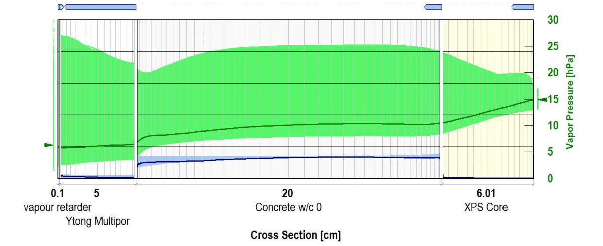

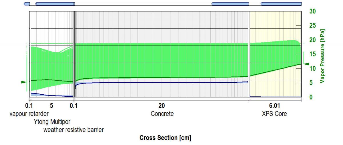

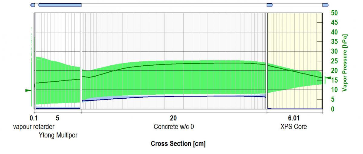

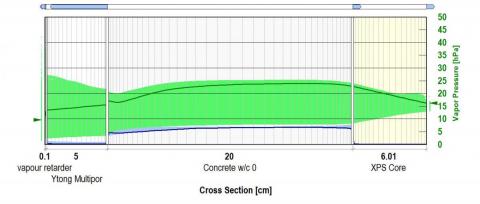

με το XPS εσωτερικά για την πιο κρύα ημέρα του χειμώνα εικόνα 1 και την θερμότερη του καλοκαιριού εικόνα 2 για ευρος 20-25 βαθμούς και υγρασία 45-65.
Με τα όρια που μου έδωσες το χειμώνα βγάζεις την υγρασία έξω, το καλοκαίρι την τραβάς μέσα, το σκυρόδεμα κρατάει μόνιμα μια υγρασία >3% (περίπου 3,8%), το γέμισμα μάλλον θα αστοχήσει απο υδροθερμικούς κύκλους (μεγάλο εύρος σε πολύ ψαθυρό υλικό) και θα χρειαστεί πολύ πυκνούς αρμούς. Αν δεν γίνουν οι αρμοί θα έχουμε τοπική αστοχία του γεμίσματος μετά θα αστοχήσει και το πλακάκι που έχουμε βάλει για βατότητα. Στον επόμενο χρόνο θα έχουμε πλέον τριχοειδή απορρόφηση, που θα αυξήσει την υγρασία στο σκυρόδεμα και άρα το καλοκαίρι η πλάκα θα μας βγάλει μούχλα πίσω απο το XPS. Πιθανότατα το XPS να κουφώσει κάτι που σταδιακά (λόγω airlayer) θα αυξήσει παραπάνω την εκτόνωση υγρασία προς τα μέσα. Αν έχει σοφά πάνω απο το XPS μάλλον θα κρεμάσει.
Εγω προσωπικά δεν θα έβαζα μια τέτοια στρωματοποίηση στην Κοζάνη ακόμα και για τις συνθήκες που μου έδωσες.

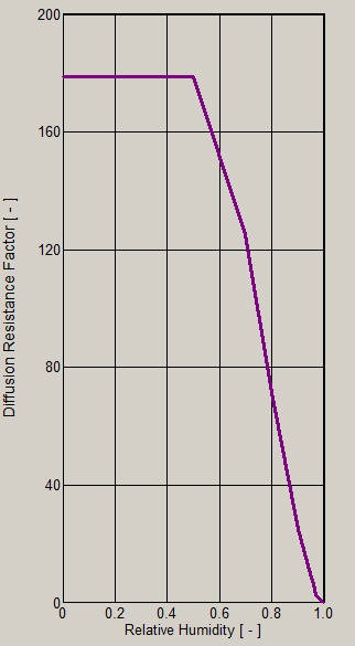

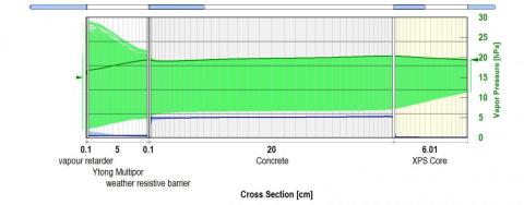

Υπάρχει δυστυχώς ένας μύθος που ονομάζεται σταθερή αντίσταση διαπίδυσης υδρατμών. Δυστυχώς το έχω δει σε πολλά βιβλία που διδάσκονται στα πολυτεχνεία αλλα και στα διάφορα ISO. Και στις 2 περιπτώσεις αναφέρονται σαν τιμές που απορρέουν απο το πρότυπο ελέγχου (σταθερή υγρασία και θερμοκρασία δοκιμής). Η πραγματικότητα όμως είναι τελείως διαφορετική και η αντίσταση διαπίδυσης υδρατμών μεταβάλλεται με την υγρασία. Ας πάρουμε για παράδειγμα το σκυρόδεμα εικόνα 1. Θα παρατηρήσουμε οτι όταν η υγρασία ξεπεράσει το 50% η αντίσταση διαπίδυσης θα μειωθεί σημαντικά ή αν θέλετε θα αλλάξει στην ουσία την καμπύλη Glaser. Προσοχή λοιπόν στο excel που σας έδωσα διότι είναι ιδανικό και δεν ανταποκρίνεται στην πραγματικότητα. Αντίστοιχη επίδραση έχει και η θερμοκρασία.
Στην Ελλάδα δεν εφαρμόζουμε αρχές ventilation στις Υγροθερμομόνωσεις (δεν αναφέρομαι στα εξαεριστικά για τα ασφαλτόπανα!!). Υπάρχει η λογική της μονολιθικής δομής ασχέτως κλίματος. Θα δούμε παρακάτω πως μπορούμε να αποφύγουμε σωρεία προβλημάτων και να μειώσουμε το κόστος.

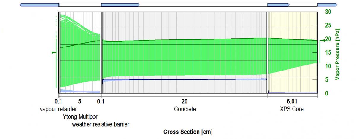

Για να λύσουμε το πρόβλημα της κοζάνης το καλοκαίρι που θα μας βάζει υγρασία στο εσωτερικό μπορούμε να βάλουμε ένα air layer μέσα στο γέμισμα που λόγω της διαφοράς πίεσης υδρατμών θα έχει λειτουργία φυσικού εξαερισμού.  Εικόνα 1.
προσέξτε την σειρά με το XPS απο κάτω.
πως θα φτιάξουμε το air layer?

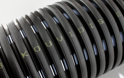

θα εγκιβωτίσουμε μέσα στο γέμισμα μας διάτρητους σωλήνες όπως ακριβώς κάνουμε στις αποστραγγίσεις, εικόνα 2.  Έχουν και αντοχή στην θλίψη :mrgreen:  και το κόστος τους είναι γελοίο.
Η ελάχιστη διάμετρος να είναι 50mm. Υπάρχουν βεβαια και πεπλατυσμένοι.
Μπορεί να ακούγετε κουφό αλλα είναι αρκετά διαδεδομένο σε πολλές κατασκευές. Η πρώτη εφαρμογή ήταν στα κιβώτια γεφυρών για να βγάζουν έξω την υγρασία που μαζεύουν μπας και την γλιτώσει ο τένοντας.  :mrgreen:
Τι καταφέραμε?
ακόμα και αν τα πλακάκια μπούνε αλά Ελληνικά, ακόμα και αν ο κακός ο καιρός μας χτυπήσει την πόρτα, εμείς θα βγάζουμε την υγρασία .....οξω ρε που έλεγε και ο Παπαγιαννόπουλος.
Κλασσική concept engineering solution.
Το μόνο που θα πρέπει να δούμε είναι λίγο την πύκνωση τοποθέτησης όταν απο κάτω μαγειρεύουν μακαρόνια ώστε να υπολογίσουμε τα lt/h/m2 για την παροχή εξαερισμού και λίγο ο αρχιτέκτονας να φτιάξει μια λεπτομέρεια για το περιμετρικό κρύψιμο. :grin:
