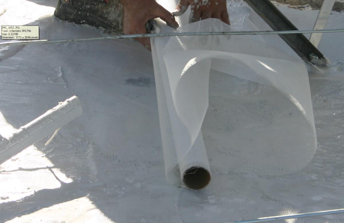

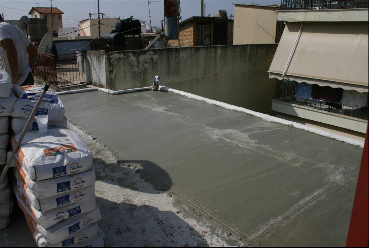

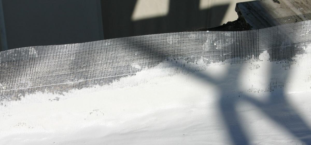

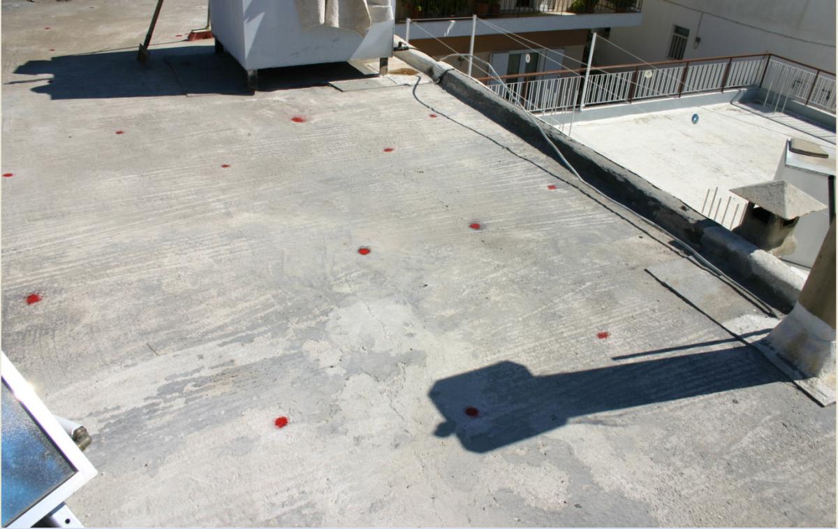

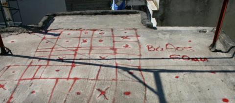

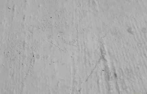

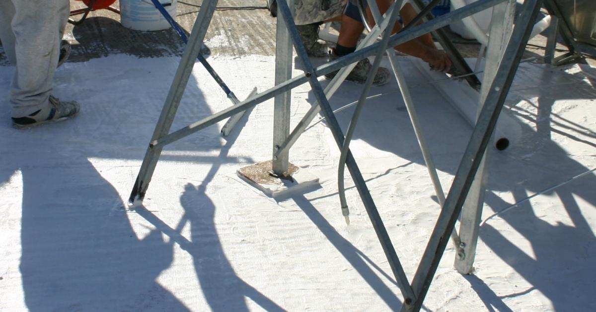

Ροδοπουλος Δημοσιεύτηκε Οκτώβριος 9 , 2015 Συγγραφέας Δημοσιεύτηκε Οκτώβριος 9 , 2015 Στις φωτό που ακολουθούν βλέπουμε υγρο-θερμομόνωση βάσει των Αρχών ΕΛΟΤ ΕΝ 1504-2 Η πλάκα είχε κάποια προβλήματα ενεργής διάβρωσης λόγω ενανθράκωσης και εσωτερικής υγροποίησης λόγω του ασφαλτόπανου. Μετά την αποξήλωση του ασφαλτόπανου και τον πλήρη καθαρισμό με υδροβολή 500bar έγινε χρήση αναστολέα διάβρωσης VPI σε κάψουλες. Οι θέσεις των οπών τοποθέτησης σε βάθος 50mm έγιναν μετά την πλήρη χαρτογράφηση του οπλισμού με μαγνητογράφο. Η πρώτη στρώση του ελαστικού τσιμεντοειδούς μονωτικού με την τοποθέτηση υαλοπλέγματος ανθεκτικού στα αλκάλια. Η τοποθέτηση γίνετε σε 3 στάδια. Στο πρώτο στάδιο περνιέται το πρώτο χέρι πάχους 1-2mm μετά το πλέγμα το οποίο πατιέται χρησιμοποιώντας το λάστιχο που χρησιμοποιείται για να σπρώχνουμε τα νερά απο το μπαλκόνι με την ταυτόχρονη έγχυση επιπλέον υλικού. Μετά το πέρας 2 ωρών περνιέται το τελικό στρώμα του τσιμεντοειδούς μονωτικού. Η τεχνική επιτρέπει να διασφαλίσουμε υψηλή αξιοπιστία σε σημεία απότομης γεωμετρίας όπως τα στηθαία. Θα συνεχίσω με τις επόμενες φάσεις του έργου (θερμομονωτικό γέμισμα, ελαστικοί αρμοί και τελική σφράγιση).
Ροδοπουλος Δημοσιεύτηκε Οκτώβριος 10 , 2015 Συγγραφέας Δημοσιεύτηκε Οκτώβριος 10 , 2015 (edited) Ενα απο τα προβλήματα σε πλάκες που παρουσιάζουν ενεργή διάβρωση είναι οτι συνήθως ο άνω οπλισμός βρίσκεται σε βάθος >20mm. Αυτόματα λοιπόν δεν καλυπτόμαστε απο αναστολείς διάβρωσης ακόμα και τύπου ΙΙ και καταφεύγουμε σε VPI (αναστολέας σε αέρια μορφή). Προσοχή τα ελαστικά τσιμεντοειδή δεν συνίστανται για σκληρή βατότητα (τακούνια, κλπ) ασχέτως τι αναγράφεται. Κάποια που κυκλοφορούν στην Ελληνική αγορά και καλύπτουν το ΕΛΟΤ ΕΝ 1504-2 είναι SIKALastic -1K, MApelastic, AQUAMAT-FLEX, HYDROSTOP, SintoSeal Flex Εξαιρετικά βασικό είναι ο καθαρισμός του υποστρώματος ειδικότερα αν υπάρχουν υπολείμματα απο ασφαλτόπανα. Στην περίπτωση αυτή αποφύγετε την χρήση χημικών και τα σβουράκια, τριβεία διότι θα κάνετε τα πράγματα χειρότερα. Ο βρόγχος του υαλοπλέγματος θα πρέπει να είναι τουλάχιστον 5 φορές το μέγιστο αδρανές του υλικού. Μια 400αρα υδροβολή συνήθως θα κάνει εύκολα τον πλήρη καθαρισμό. Η ενοικίαση είναι γελοίο κόστος αλλά χρειάζεται μέτρα προστασίας και εξαιρετική προσοχή. Edited Οκτώβριος 10 , 2015 by Ροδοπουλος

terry Δημοσιεύτηκε Οκτώβριος 20 , 2015 Δημοσιεύτηκε Οκτώβριος 20 , 2015 (edited) Στις φωτό που ακολουθούν βλέπουμε υγρο-θερμομόνωση βάσει των Αρχών ΕΛΟΤ ΕΝ 1504-2 Η πλάκα είχε κάποια προβλήματα ενεργής διάβρωσης λόγω ενανθράκωσης και εσωτερικής υγροποίησης λόγω του ασφαλτόπανου. Μετά την αποξήλωση του ασφαλτόπανου και τον πλήρη καθαρισμό με υδροβολή 500bar έγινε χρήση αναστολέα διάβρωσης VPI σε κάψουλες. Οι θέσεις των οπών τοποθέτησης σε βάθος 50mm έγιναν μετά την πλήρη χαρτογράφηση του οπλισμού με μαγνητογράφο. Η πρώτη στρώση του ελαστικού τσιμεντοειδούς μονωτικού με την τοποθέτηση υαλοπλέγματος ανθεκτικού στα αλκάλια. Η τοποθέτηση γίνετε σε 3 στάδια. Στο πρώτο στάδιο περνιέται το πρώτο χέρι πάχους 1-2mm μετά το πλέγμα το οποίο πατιέται χρησιμοποιώντας το λάστιχο που χρησιμοποιείται για να σπρώχνουμε τα νερά απο το μπαλκόνι με την ταυτόχρονη έγχυση επιπλέον υλικού. Μετά το πέρας 2 ωρών περνιέται το τελικό στρώμα του τσιμεντοειδούς μονωτικού. Η τεχνική επιτρέπει να διασφαλίσουμε υψηλή αξιοπιστία σε σημεία απότομης γεωμετρίας όπως τα στηθαία. Θα συνεχίσω με τις επόμενες φάσεις του έργου (θερμομονωτικό γέμισμα, ελαστικοί αρμοί και τελική σφράγιση). H εφαρμογη ειναι απαραδεχτη. Καμια ουσιαστικη προετοιαμασια της πλακας. Ειναι αυτο που λες προετοιμασια της πλακας, της πλακας. Εξαιρετικά βασικό είναι ο καθαρισμός του υποστρώματος ειδικότερα αν υπάρχουν υπολείμματα απο ασφαλτόπανα. Στην περίπτωση αυτή αποφύγετε την χρήση χημικών και τα σβουράκια, τριβεία διότι θα κάνετε τα πράγματα χειρότερα. Ο βρόγχος του υαλοπλέγματος θα πρέπει να είναι τουλάχιστον 5 φορές το μέγιστο αδρανές του υλικού. Μια 400αρα υδροβολή συνήθως θα κάνει εύκολα τον πλήρη καθαρισμό. Η ενοικίαση είναι γελοίο κόστος αλλά χρειάζεται μέτρα προστασίας και εξαιρετική προσοχή. Και γιατι παρακαλω? Θελω τεκμηριωση. Ολες οι υγρες μεμβανες προυποθετουν λεια επιφανεια, χωρις εξαρσεις, βαθουλωματα κτλ. Αν μιλαμε για την πλακα της φωτο, οχι 400bar δεν μπηκαν, ουτε πλυστικο των 150bar δεν μπηκε. Αντε για ενα σκουπισμα την βλεπω. Edited Οκτώβριος 20 , 2015 by terry 1

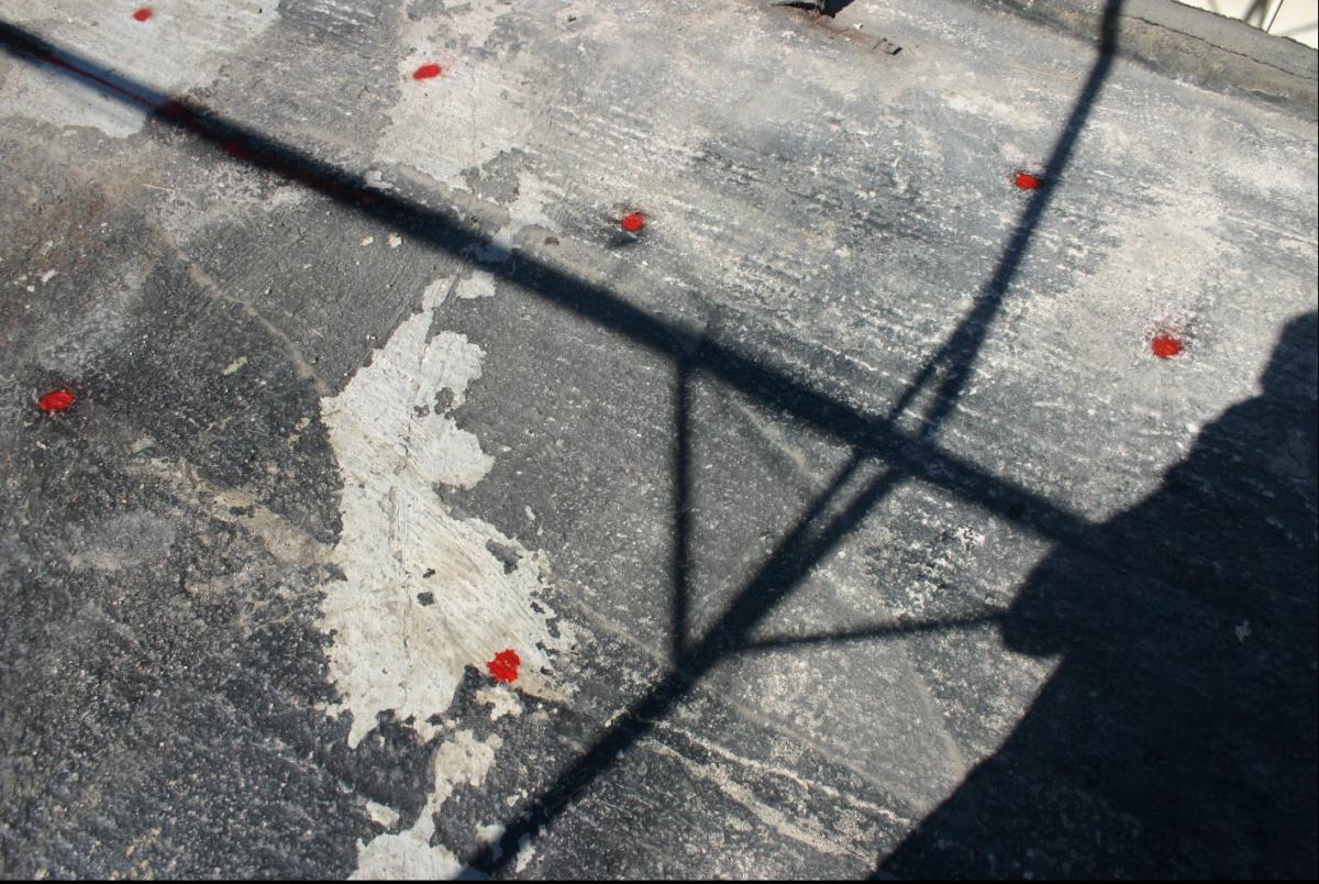

Ροδοπουλος Δημοσιεύτηκε Οκτώβριος 21 , 2015 Συγγραφέας Δημοσιεύτηκε Οκτώβριος 21 , 2015 (edited) H εφαρμογη ειναι απαραδεχτη. Καμια ουσιαστικη προετοιαμασια της πλακας. Ειναι αυτο που λες προετοιμασια της πλακας, της πλακας. Και γιατι παρακαλω? Θελω τεκμηριωση. Ολες οι υγρες μεμβανες προυποθετουν λεια επιφανεια, χωρις εξαρσεις, βαθουλωματα κτλ. Αν μιλαμε για την πλακα της φωτο, οχι 400bar δεν μπηκαν, ουτε πλυστικο των 150bar δεν μπηκε. Αντε για ενα σκουπισμα την βλεπω. Υπήρχε ασφαλτόπανο που βγήκε και η 500αρα έβγαλε την πίσσα. Τι περιμένεις όταν έχεις πίσσα να δεις σαν τελικό προϊόν? Το υλικο δεν ανήκει στις υγρές μεμβράνες. Είναι ελαστικό τσιμεντοειδές!!! Η πίσσα μπλοκάρει την διαπνοή και δημιουργεί προβλήματα πρόσφυσης του τσιμεντοειδούς. Αν βάλεις σβουράκι ή τριβείο στην πίσσα, με την θερμοκρασία την μαλακώνεις και δεν βγαίνει. Με το τριβείο πιθανότατα θα κλείσεις και τους πόρους με παιπάλη. Μετά το γέμισμα, περνιέται πάλι το ελαστικό ελαστικό τσιμεντοειδές και μετά κάνουμε το κόψιμο των αρμών που θα τους γεμίσουμε με ειδική μαστίχη και μετά πλακάκια που θα ακολουθούν τους αρμούς. Στην φωτό η πλάκα πριν τον καθαρισμό για να καταλάβεις ποια ήταν η επιφάνεια εργασίας. Οι εξάρσεις και τα βαθουλώματα δεν βγαίνουν ούτε με 500αρα εκτός και αν βαράς 2 ώρες το τμ. Edited Οκτώβριος 21 , 2015 by Ροδοπουλος
