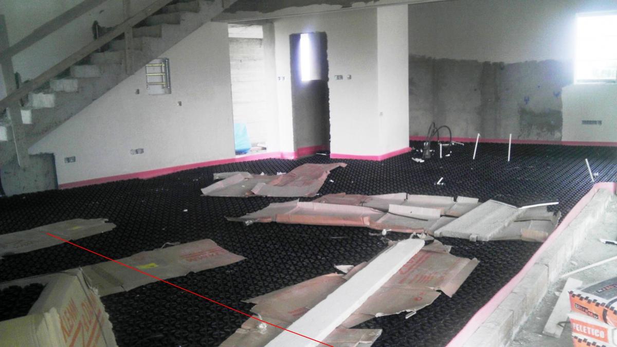

andreas111 Δημοσιεύτηκε Σεπτέμβριος 28 , 2015 Συγγραφέας Share Δημοσιεύτηκε Σεπτέμβριος 28 , 2015 κανα χαιρετώ και ευχαριστώ για την απάντηση σου, όχι δεν υπάρχει υπόγειο. μόνωση απο ότι ξέρω χρησιμοποιήθηκε απο ότι είπε ο εργολάβος υγρό μονωτικό στο μπετόν (αν είναι σωστή η ορολογία που χρησιμοποιώ). ίσως να διευκολύνει η φώτο απο την κατασκευή που επισυνάπτω σε ότι αφορά το άλλο ερώτημα σου. Με κόκκινη γραμμή έχω σημειώσει περίπου το σημείο του προβλήματικού αρμού. Link to comment Share on other sites More sharing options...

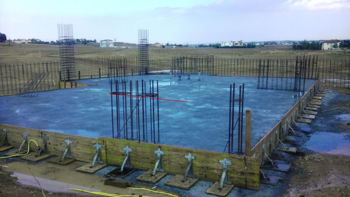

andreas111 Δημοσιεύτηκε Σεπτέμβριος 28 , 2015 Συγγραφέας Share Δημοσιεύτηκε Σεπτέμβριος 28 , 2015 και εδώ επίσης έχω σημειώσει σε μιά άλλη όψη με κόκκινη γραμμή το σημείο περίπου του προβληματικού αρμού. Link to comment Share on other sites More sharing options...

antloukidis Δημοσιεύτηκε Σεπτέμβριος 28 , 2015 Share Δημοσιεύτηκε Σεπτέμβριος 28 , 2015 Τι θερμοκρασία έχει το νερό που πηγαίνει στο ενδοδαπέδιο? Link to comment Share on other sites More sharing options...
terry Δημοσιεύτηκε Σεπτέμβριος 28 , 2015 Share Δημοσιεύτηκε Σεπτέμβριος 28 , 2015 (edited) Χωρις να ειμαι ειδικος. Μηπως λογω ενδοδαπεδιας επρεπε να υπαρχει αρμος? Ειναι μεγαλη η επιφανεια για να ειναι ενιαια. Το προβλημα θα λυθει, αν αφαιρεθει ο στοκος και μπει μια ελαστικη μαστιχη. Και οσο αντεξει. Edited Σεπτέμβριος 28 , 2015 by terry Link to comment Share on other sites More sharing options...
antloukidis Δημοσιεύτηκε Σεπτέμβριος 28 , 2015 Share Δημοσιεύτηκε Σεπτέμβριος 28 , 2015 Σίγουρα πρέπει να υπήρχε αρμός στο ενδοδαπέδιο και αν δεν υπήρχε τώρα δημιουργήθηκε (το πιό πιθανό είναι ότι υπήρχε και τον κάλυψε ο πλακάς). Η μόνη λύση τώρα είναι : 1. καθάρισμα του αρμού στα πλακάκια και αρμολόγηση με σιλικόνη ίδιου χρώματος με τον αρμό. και 2. θερμοκρασία προσαγωγής νερού όσο γίνεται χαμηλότερη (καλό είναι να μπεί σύστημα αντιστάθμισης αν δεν υπάρχει). Link to comment Share on other sites More sharing options...
andreas111 Δημοσιεύτηκε Σεπτέμβριος 28 , 2015 Συγγραφέας Share Δημοσιεύτηκε Σεπτέμβριος 28 , 2015 ευχαριστώ για τις απαντήσεις σας. σύστημα αντιστάθμισης υπάρχει. αν θυμάμαι καλά η ένδειξη στον λέβητα ήταν μεταξύ 48-50 βαθμούς. είναι ψηλό; Link to comment Share on other sites More sharing options...
