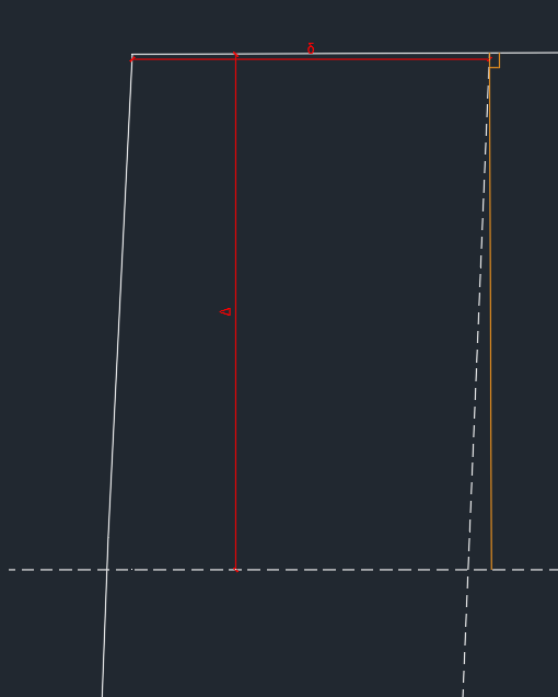

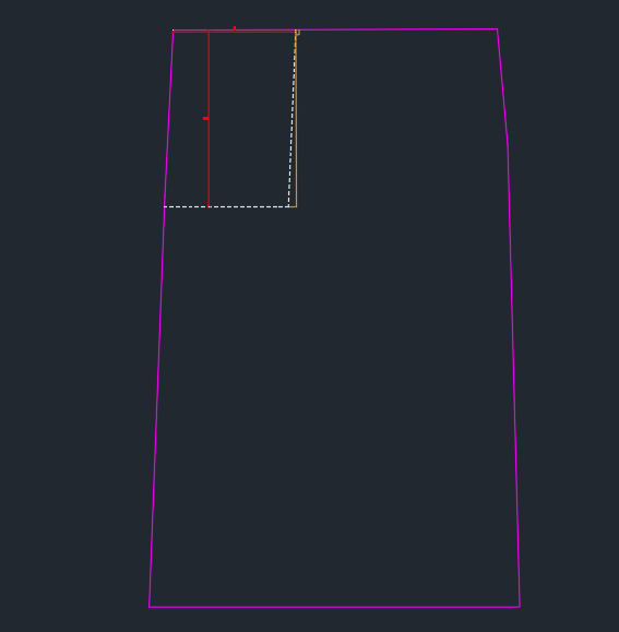

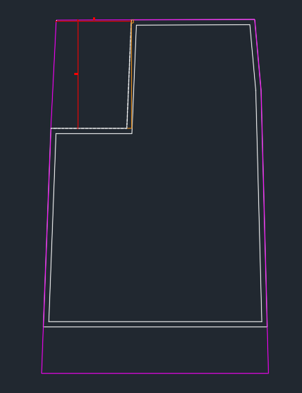

AGAPI KYR Δημοσιεύτηκε Monday at 08:50 πμ Share Δημοσιεύτηκε Monday at 08:50 πμ Καλησπέρα θα ήθελα να ρωτήσω αν μπορώ να τοποθετήσω το κτήριο στις διακεκομένεσ γραμμές ή πρέπει να ακολουθήσω την πορτοκαλή γραμμή που είναι κάθετη στο πίσω όριο προκειμένου να μην υπάρχουν σημεία που έχουν απόσταση μικρότερη απο Δ απο το πίσω όριο. Link to comment Share on other sites More sharing options...
ΚΑΝΑ Δημοσιεύτηκε Monday at 10:19 πμ Share Δημοσιεύτηκε Monday at 10:19 πμ συν/φε πως είναι δυνατόν να περιμένεις απάντηση με αυτό το σκαρίφημα! (ποιο είναι το οικόπεδο ου και ποιο είναι το κτίσμα?) Link to comment Share on other sites More sharing options...
AGAPI KYR Δημοσιεύτηκε Monday at 10:26 πμ Share Δημοσιεύτηκε Monday at 10:26 πμ (edited) το οικόπεδο είναι η γραμμη magenda Αν είσαι Μηχανικός βάλε την ειδικότητα στο προφίλ σου Didonis Edited Tuesday at 11:52 πμ by Didonis Link to comment Share on other sites More sharing options...
ΚΑΝΑ Δημοσιεύτηκε Monday at 10:46 πμ Share Δημοσιεύτηκε Monday at 10:46 πμ Πάλι δεν φαίνονται τα Δ και δ αλλά και οι 2 αποστάσεις πρέπει να είναι κάθετες στα όρια των όμορων αλλιώς στην περίπτωσή σου το πράσινο πρέπει ή να το υπολογίσεις στην κάλυψη (αν το δέχεται η ΥΔΟΜ καθώς δεν το δέχονται όλες) ή να κάνεις ένα τοιχάκι στο όριο και να τον συμπεριλάβεις στους Α.Η.Χ Link to comment Share on other sites More sharing options...
