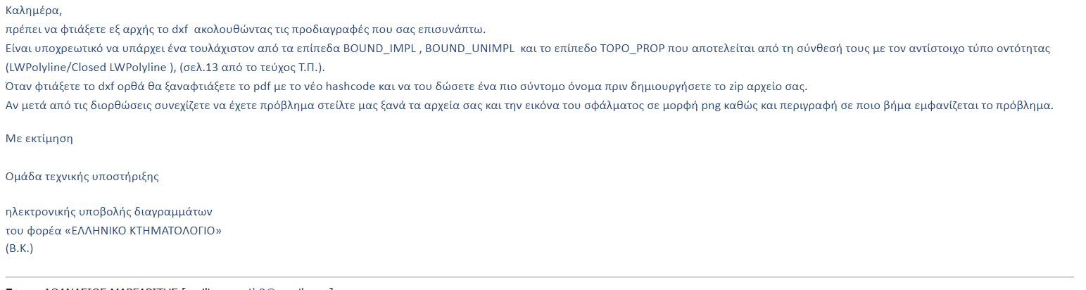

Τούς έστειλα τα αρχεία στην υποστήριξη του Κτηματολογίου.
Το pdf έχει κανονικά υπογραφή ενώ το πρόβλημα παρουσιάζεται στις προδιαγραφές του dxf που έχω φτιάξει με το Idea της 4M και πρέπει να αλλάξω τα στρώματα.
Εν ολίγοις χρειάζεται αναβάθμιση το IDEA γιατί έχω παλιά έκδοση , που δέν περιέχει τις υπάρχουσες οντότητες , στρώματα.
Υπάρχει κάποια άλλη λύση;
Μου προτείναν το νέο πρόγραμμα για μόνο αυτή τη δουλεία.

τη διαστρωμάτωση (layers) τη φτιάχνεις σύμφωνα με τις προδιαγραφές, σε οποιαδήποτε εφαρμογή .cad

Τις συγκεκριμένες διαστρωματωσεις δέν τις έχει η έκδοση  που έχω τώρα , που το έψαξα. Το είχα αγοράσει το 2009.

Κατέβασε το DXF του κτηματολογίου με τη διαστρωμάτωση (layers)  και το κάνεις εισαγωγή στο αρχείο που δουλεύεις, έτσι το έκανα εγώ.
Απλούστερο από το να τα γράψεις ένα ένα στρώμα.

Δεν το ανοίγει το πρόγραμμα καθόλου.
Ανοίγει και απλώς εμφανίζει μια μαύρη οθόνη
Το αρχείο δεν έχει κάτι σχεδιασμένο μέσα. Δες αν υπάρχουν τα layers.
