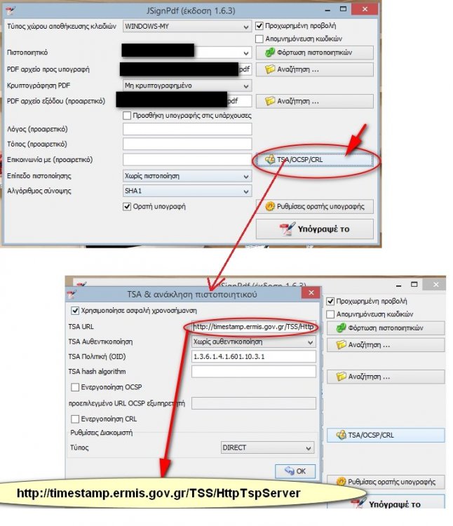

MK-ATM Δημοσιεύτηκε January 7, 2019 at 11:28 πμ Δημοσιεύτηκε January 7, 2019 at 11:28 πμ (edited) Καλημέρα, τι ρυθμίσεις πρέπει να κάνω στο Jsign για να εμφανιστεί η χρονοσήμανση; Έχω εκτελέσει τα εκτελέσιμα αρχεία, έχω εκδόσει με επιτυχία την ψηφιακή υπογραφή αλλά όταν πάω να υπογράψω ένα pdf δεν μου εμφανίζει ημερομηνια. Κάνω όλες τις ρυθμίσεις στην καρτέλα TSA/OCSP/CRL αλλά στο τέλος μου εμφανίζει σφάλμα. Edited January 7, 2019 at 11:38 πμ by MK-ATM
MK-ATM Δημοσιεύτηκε January 7, 2019 at 11:55 πμ Δημοσιεύτηκε January 7, 2019 at 11:55 πμ Αυτά ακριβώς βάζω, μου βγάζει μήνυμα ότι το pdf υπεγράφηκε κανονικά αλλά όταν ανοίγω το pdf στην υπογραφή η ημερομηνία είναι κενή
ted78 Δημοσιεύτηκε January 7, 2019 at 12:46 μμ Δημοσιεύτηκε January 7, 2019 at 12:46 μμ Μήπως το πλαίσιο της υπογραφής είναι πολύ μικρό και γι' αυτό δε φαίνεται η ημερομηνία; Την είχα πατήσει κι εγώ έτσι. 1
MK-ATM Δημοσιεύτηκε January 7, 2019 at 01:17 μμ Δημοσιεύτηκε January 7, 2019 at 01:17 μμ 31 λεπτά πριν, ted78 said: Μήπως το πλαίσιο της υπογραφής είναι πολύ μικρό και γι' αυτό δε φαίνεται η ημερομηνία; Την είχα πατήσει κι εγώ έτσι. Αυτό ήταν τελικα... Ευχαριστώ πολύ
