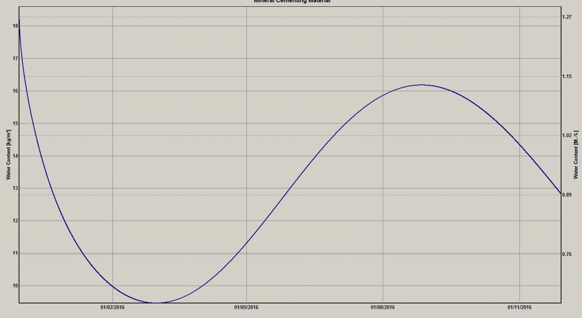

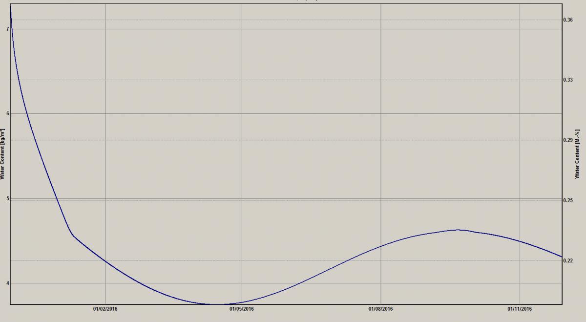

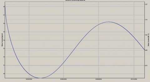

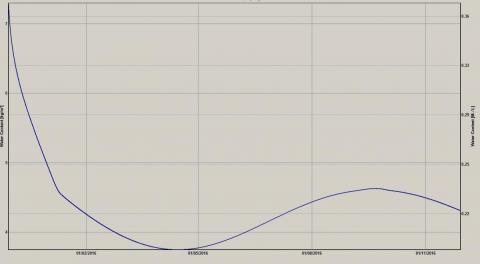

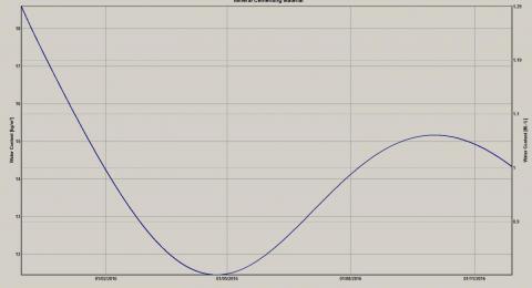

Ροδοπουλος Δημοσιεύτηκε Νοέμβριος 30 , 2015 Share Δημοσιεύτηκε Νοέμβριος 30 , 2015 Προσπάθησα να κάνω μια προσομοίωση της κατάστασης. θεώρησα οτι το GB 30 όπως λέει ο κατασκευαστής μου δίνει 233 Kg νερό στο κυβικό στην αρχική του φάση (νωπό). Το μωσαϊκό το προσομοίασα σαν φράγμα υδρατμών με αντίσταση μ=150m. Θεώρησα επιπλέον οτι η θερμοκρασία κυμαίνεται από 17 ως 23 βαθμούς και η υγρασία απο 40-70%. Το GB 30 το έθεσα για 50mm. Στην εικόνα 1 θα δεις οτι αν έκανες έναρξη των εργασιών 30/11/2015 θα χρειαζόσουν περίπου 3 μήνες για να στεγνώσει. Θα παρατηρήσεις οτι μετά την περίοδο αυτή η υγρασία θα αυξηθεί πάλι λόγω των περιβαλλοντικών συνθηκών. Αν με το στέγνωμα (μετά απο τρεις μήνες) βάλω πλακάκια θα πάρεις την εικόνα 2. Η αύξηση είναι διότι το πλακάκι εμποδίζει την διαπνοή. Με λίγα λόγια σε 1-2 χρόνια η διαφορά αυτή θα επιφέρει τάσεις στην κόλλα των πλακιδίων η οποία θα αστοχήσει απο μικρορωγμές και σε μερικούς μήνες θα αρχίσουν τα πλακάκια να σηκώνονται στο αέρα (πιθανότατα το 2ο καλοκαίρι). Η αποψή μου είναι οτι επειδή δεν μπορεί να αποφύγεις την διακύμανση υγρασίας στο γέμισμα θα πρέπει να φτιάξεις ένα υπόστρωμα για τα πλακάκια που να μην βάζεις την κόλλα σε μεγάλες διαβαθμίσεις υγρασίας. Το υπόστρωμα αυτό δεν χρειάζεται να είναι μεγαλύτερο απο 1-2mm αλλα θα πρέπει να μην λειτουργεί ως φράγμα υδρατμών, να μην ρουφάει νερό από τα σφουγγαρίσματα και να έχει συμβατή διαστολή με το γέμισμα. Θα σου πρότεινα το Sikafloor-81 EpoCem το οποίο θα αφήσεις για 7 ημέρες πριν βάλεις πλακάκια. Για την κόλλα πλακιδίων υποχρεωτικά τύπου S2 ελαστική και πιθανότατα να πήγαινα και σε υψηλής ελαστικότητας όπως η ISOMAT AK-ECOLIGHT. Στην ουσία θα πάρεις την εικόνα 3 (υπόστρωμα που δεν επηρεάζεται απο την υγρασία του περιβάλλοντος) και δεν θα χρειαστεί να περιμένεις +3 μήνες αλλα 7 ημέρες. Link to comment Share on other sites More sharing options...
nvb Δημοσιεύτηκε Δεκέμβριος 6 , 2015 Συγγραφέας Share Δημοσιεύτηκε Δεκέμβριος 6 , 2015 Προσπάθησα να κάνω μια προσομοίωση της κατάστασης. θεώρησα οτι το GB 30 όπως λέει ο κατασκευαστής μου δίνει 233 Kg νερό στο κυβικό στην αρχική του φάση (νωπό). Το μωσαϊκό το προσομοίασα σαν φράγμα υδρατμών με αντίσταση μ=150m. Θεώρησα επιπλέον οτι η θερμοκρασία κυμαίνεται από 17 ως 23 βαθμούς και η υγρασία απο 40-70%. Το GB 30 το έθεσα για 50mm. Στην εικόνα 1 θα δεις οτι αν έκανες έναρξη των εργασιών 30/11/2015 θα χρειαζόσουν περίπου 3 μήνες για να στεγνώσει. Θα παρατηρήσεις οτι μετά την περίοδο αυτή η υγρασία θα αυξηθεί πάλι λόγω των περιβαλλοντικών συνθηκών. Αν με το στέγνωμα (μετά απο τρεις μήνες) βάλω πλακάκια θα πάρεις την εικόνα 2. Η αύξηση είναι διότι το πλακάκι εμποδίζει την διαπνοή. Με λίγα λόγια σε 1-2 χρόνια η διαφορά αυτή θα επιφέρει τάσεις στην κόλλα των πλακιδίων η οποία θα αστοχήσει απο μικρορωγμές και σε μερικούς μήνες θα αρχίσουν τα πλακάκια να σηκώνονται στο αέρα (πιθανότατα το 2ο καλοκαίρι). Η αποψή μου είναι οτι επειδή δεν μπορεί να αποφύγεις την διακύμανση υγρασίας στο γέμισμα θα πρέπει να φτιάξεις ένα υπόστρωμα για τα πλακάκια που να μην βάζεις την κόλλα σε μεγάλες διαβαθμίσεις υγρασίας. Το υπόστρωμα αυτό δεν χρειάζεται να είναι μεγαλύτερο απο 1-2mm αλλα θα πρέπει να μην λειτουργεί ως φράγμα υδρατμών, να μην ρουφάει νερό από τα σφουγγαρίσματα και να έχει συμβατή διαστολή με το γέμισμα. Θα σου πρότεινα το Sikafloor-81 EpoCem το οποίο θα αφήσεις για 7 ημέρες πριν βάλεις πλακάκια. Για την κόλλα πλακιδίων υποχρεωτικά τύπου S2 ελαστική και πιθανότατα να πήγαινα και σε υψηλής ελαστικότητας όπως η ISOMAT AK-ECOLIGHT. Στην ουσία θα πάρεις την εικόνα 3 (υπόστρωμα που δεν επηρεάζεται απο την υγρασία του περιβάλλοντος) και δεν θα χρειαστεί να περιμένεις +3 μήνες αλλα 7 ημέρες. Kαλησπερα Κυριε Ροδοπουλε, σας ευχαριστω για την άμεση αλλά και γεμάτη επιστημοσύνη ανάλυση σας...Δυστυχώς δεν μπόρεσα να απαντήσω νωρίτερα διότι ήμουν εκτός Αθηνών.... Στα γραφόμενα σας έχω κάποιες απορίες, τις οποίες εάν είναι εφικτό θα ήθελα την απάντηση σας: 1) γιατί όλα αυτά δεν μας τα αναφέρουν ή δεν τα αναγράφουν (στο TDS) οι εταιρείες δομικών υλικών;;;;; 2) γιατί όλα αυτά δεν μας τα αναφέρουν ή δεν τα γνωρίζουν οι τεχνίτες;;;; 3) παρόλο που τα υποστρωματα (αυτοεπιπεδούμενο + τσιμεντοκονία) έχουν τοποθετηθεί στις 20-11-2015 στις 18-12-2015 (στις 28 μέρες σύμφωνα με το TDS έχω άναπτυξη αντοχών), μπορώ να προσθέσω το νέο υλικό, να περιμένω 7 ημέρες και να προχωρήσω στην τοποθέτηση πλακιδίων, χωρίς να περιμένω 3 μήνες 4) απο οτι καταλαβαίνω το υλικό που μου προτείνετε θα δράσει σαν μια διαπνέουσα μεμβράνη η οποία, η οποία θα επιτρέπει την ξήρανση των υποστρωμάτων (αυτοεπιπεδούμενο + τσιμεντοκονία) χωρίς να επηρεάζει την "υγεία" (διακυμάνσεις υγρασίας) της κολλάς πλακιδίων... 5) έπειτα όμως απο την τοποθέτηση του αρμόστοκου, το σύστημα σφραγίζει (δεν έχω βρεί αρμόστοκο με διαπνοή)....εκεί πως συνεχίζεται η ξήρανση των υποστρωμάτων (αυτοεπιπεδούμενο + τσιμεντοκονία);;;; NVB Link to comment Share on other sites More sharing options...
Ροδοπουλος Δημοσιεύτηκε Δεκέμβριος 6 , 2015 Share Δημοσιεύτηκε Δεκέμβριος 6 , 2015 Kαλησπερα Κυριε Ροδοπουλε, σας ευχαριστω για την άμεση αλλά και γεμάτη επιστημοσύνη ανάλυση σας...Δυστυχώς δεν μπόρεσα να απαντήσω νωρίτερα διότι ήμουν εκτός Αθηνών.... Στα γραφόμενα σας έχω κάποιες απορίες, τις οποίες εάν είναι εφικτό θα ήθελα την απάντηση σας: 1) γιατί όλα αυτά δεν μας τα αναφέρουν ή δεν τα αναγράφουν (στο TDS) οι εταιρείες δομικών υλικών;;;;; 2) γιατί όλα αυτά δεν μας τα αναφέρουν ή δεν τα γνωρίζουν οι τεχνίτες;;;; 3) παρόλο που τα υποστρωματα (αυτοεπιπεδούμενο + τσιμεντοκονία) έχουν τοποθετηθεί στις 20-11-2015 στις 18-12-2015 (στις 28 μέρες σύμφωνα με το TDS έχω άναπτυξη αντοχών), μπορώ να προσθέσω το νέο υλικό, να περιμένω 7 ημέρες και να προχωρήσω στην τοποθέτηση πλακιδίων, χωρίς να περιμένω 3 μήνες 4) απο οτι καταλαβαίνω το υλικό που μου προτείνετε θα δράσει σαν μια διαπνέουσα μεμβράνη η οποία, η οποία θα επιτρέπει την ξήρανση των υποστρωμάτων (αυτοεπιπεδούμενο + τσιμεντοκονία) χωρίς να επηρεάζει την "υγεία" (διακυμάνσεις υγρασίας) της κολλάς πλακιδίων... 5) έπειτα όμως απο την τοποθέτηση του αρμόστοκου, το σύστημα σφραγίζει (δεν έχω βρεί αρμόστοκο με διαπνοή)....εκεί πως συνεχίζεται η ξήρανση των υποστρωμάτων (αυτοεπιπεδούμενο + τσιμεντοκονία);;;; NVB 1) γιατί όλα αυτά δεν μας τα αναφέρουν ή δεν τα αναγράφουν (στο TDS) οι εταιρείες δομικών υλικών;;;;; Διότι δεν υπάρχει νομικό πλαίσιο που να τις απαιτεί. 2) γιατί όλα αυτά δεν μας τα αναφέρουν ή δεν τα γνωρίζουν οι τεχνίτες;;;; Γιατί τα γνωρίζει το σύνολο των μηχανικών? 3) παρόλο που τα υποστρωματα (αυτοεπιπεδούμενο + τσιμεντοκονία) έχουν τοποθετηθεί στις 20-11-2015 στις 18-12-2015 (στις 28 μέρες σύμφωνα με το TDS έχω ανάπτυξη αντοχών), μπορώ να προσθέσω το νέο υλικό, να περιμένω 7 ημέρες και να προχωρήσω στην τοποθέτηση πλακιδίων, χωρίς να περιμένω 3 μήνες Αν βάλεις τύπου Sikafloor-81 EpoCem δεν θα χρειαστεί να περιμένεις 3 μήνες. 5) έπειτα όμως απο την τοποθέτηση του αρμόστοκου, το σύστημα σφραγίζει (δεν έχω βρει αρμόστοκο με διαπνοή)....εκεί πως συνεχίζεται η ξήρανση των υποστρωμάτων (αυτοεπιπεδούμενο + τσιμεντοκονία);;;; Μετά το Sikafloor-81 EpoCem που θα περιμένεις 7 ημέρες θα τοποθετήσεις τα πλακάκια με κόλλα υψηλής ελαστικότητας όπως η ISOMAT AK-ECOLIGHT. Αρμόστοκοι με διαπνοή SUPERJOINT ΑΡΜΟΣΤΟΚΟΣ ΠΛΑΚΙΔΙΩΝ DUROSTICK 1-10mm Fugalite Eco GROUT 6-20 Link to comment Share on other sites More sharing options...
