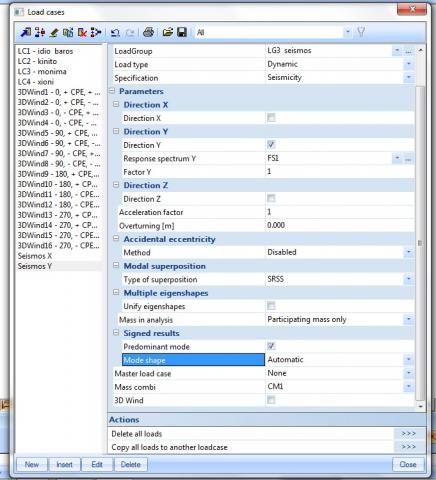

terry Δημοσιεύτηκε December 2, 2015 at 06:52 μμ Δημοσιεύτηκε December 2, 2015 at 06:52 μμ Παράθεση Στη μέθοδο της προσημασμένης ιδιομορφικής επαλληλίας χρησιμοποιείται η σήμανση που επικρατεί στην κυριαρχούσα ιδιομορφή (αν υπάρχει τέτοια). Και το Scia κανει ακριβως το ιδιο.

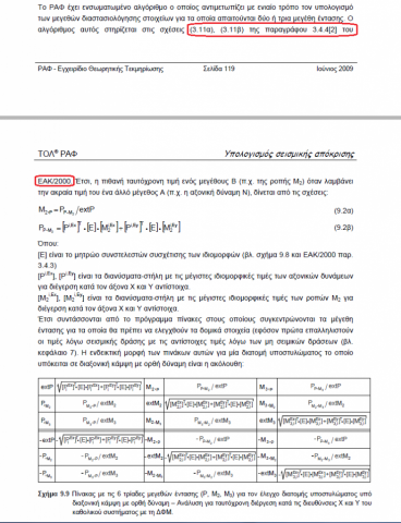

SemiRigid Δημοσιεύτηκε December 4, 2015 at 08:08 πμ Δημοσιεύτηκε December 4, 2015 at 08:08 πμ On 2/12/2015 at 6:52 ΜΜ, terry said: Και το Scia κανει ακριβως το ιδιο. Terry, Σου είναι εύκολο να μας δώσεις ένα print screen από το Scia για να καταλάβουμε που ακριβώς βρίσκεται αυτή η επιλογή? Caan, έχεις δίκιο για το ΡΑΦ! Σελ 124 περιγράφει αυτό που ζητάει ο AlexisPap. http://www.tol.com.gr/docs/RAF/RAF_Documentation_v4xx.pdf Η αλήθεια είναι ότι πολλές φορές αναλωνόμαστε τόσο πολύ στα θέματα σχεδιασμού που τα θέματα ανάλυσης τα έχουμε αφήσει στο πίσω μέρος του μυαλού μας κρυμμένα στις παραδοχές των λογισμικών .

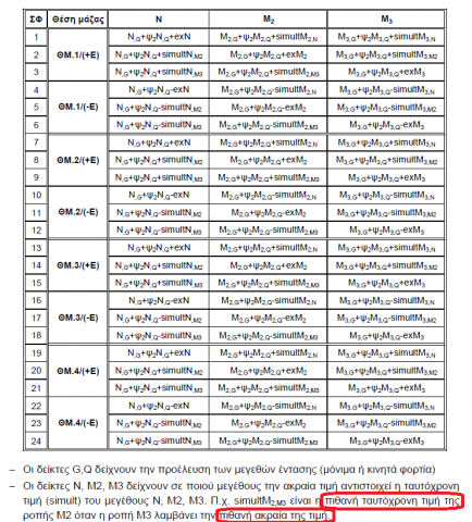

Caan Δημοσιεύτηκε December 4, 2015 at 12:49 μμ Δημοσιεύτηκε December 4, 2015 at 12:49 μμ (edited) Η διαδικασία υπολογισμού στο ΡΑΦ των εντατικών μεγεθών που χρησιμοποιούνται για την διαστασιολόγηση των διατομών Ο.Σ περιγράφεται καλύτερα στις επισυναπτόμενες σελίδες (αποσπάσματα από τα εγχειρίδιά του). Αυτό αφορά στην χωρική επαλληλία. Η προσημανσμένη ιδιομορφική επαλληλία είναι άλλο (δεν περιγράφεται στον ΕΑΚ, δεν θυμάμαι τι κάνει ο ΕΚ 8. Edited December 4, 2015 at 12:50 μμ by Caan
geoste Δημοσιεύτηκε December 4, 2015 at 10:31 μμ Δημοσιεύτηκε December 4, 2015 at 10:31 μμ (edited) On 30/11/2015 at 3:44 ΜΜ, AlexisPap said: Γνωρίζει κανείς κάποια μέθοδο ιδιομορφικής επαλληλίας, στην οποία να μην χάνεται το πρόσημο των ιδιομορφικών αποκρίσεων; Ο ΕΚ8 δε δίνει σαφή απάντηση σε αυτό το ερώτημα αλλά ο ΕΑΚ2000 δίνει. Εξειδίκευσε τις σχέσεις (3.11.α) και (3.11.β) του ΕΑΚ2000 στην περίπτωση σεισμού σε μία διεύθυνση. Για το μέγεθος Α που παίρνει την μέγιστη τιμή exA θα θεωρήσεις δύο περιπτώσεις: 1) Α=exA 2) Α=-exA Σε κάθε περίπτωση υπολογίζεις τις ταυτόχρονες τιμές οποιουδήποτε άλλου μεγέθους Β ως εξής: 1) Β,Α=ΡΑΒ/exA 2) Β,Α=-ΡΑΒ/exA Edited December 4, 2015 at 10:37 μμ by geoste
Caan Δημοσιεύτηκε December 7, 2015 at 12:51 μμ Δημοσιεύτηκε December 7, 2015 at 12:51 μμ (edited) Ναι, όντως διατηρούνται τα πρόσημα των ταυτόχρονων τιμών με αυτήν την μέθοδο του ΕΑΚ (αυτό ακριβώς εφαρμόζει και το ΡΑΦ, τουλάχιστον ως προς τα μεγέθη Ν και Μ στις δύο διευθύνσεις, σε σχέση με αρκετά άλλα προγράμματα που εφαρμόζουν τον απλό κανόνα S=+-Sx +- 0.30Sy κ.τ.λ), απλά η διέγερση θεωρείται ότι γίνεται ταυτόχρονα σε όλες τις διευθύνσεις. Επίσης, δεν εφαρμόζεται στην φάση της ιδιομορφικής επαλληλίας αλλά στην φάση της χωρικής επαλληλίας (η ιδιομορφική κι εδώ είναι κατά τα γνωστά με CQC ή SRSS). Αυτό που γίνεται στην προσημασμένη ιδιομορφική επαλληλία είναι κάτι άλλο. Edited December 7, 2015 at 12:52 μμ by Caan

Caan Δημοσιεύτηκε December 7, 2015 at 07:40 μμ Δημοσιεύτηκε December 7, 2015 at 07:40 μμ (edited) Ναι, όντως τόσο το τυπολόγιο (τώρα το πρόσεξα) όσο και το (τόσο περιεκτικό) βιβλίο του Φαρδή στην 4.7.2.3 αναφέρουν για τις ταυτόχρονες τιμές σε επίπεδο ιδιομορφικής ανάλυσης και, όπως λέει το βιβλίο, αυτή η μέθοδος θα χρησιμοποιείται παράλληλα με την χωρική επαλληλία που αφορά στην ταυτόχρονη διέγερση σε όλες τις διευθύνσεις (και όχι με χρήση του κανόνα Sx+0.3Sy). Το Robot κάνει άλλου είδους θεώρηση (δεν ξέρω το Scia τι κάνει). Και ο EC8 πάντως αναφέρει για ταυτόχρονες τιμές στην 4.3.3.5.1 c, απλά δεν περιγράφει τον τρόπο... Αν το χρησιμοποιούμενο λογισμικό δεν έχει ενσωματωμένη την μέθοδο αυτή, δεν είναι και εύκολο να κάνει κανείς κάτι άλλο. Edited December 7, 2015 at 07:40 μμ by Caan
