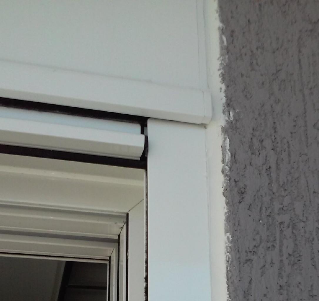

Brasco Δημοσιεύτηκε December 19, 2015 at 07:14 μμ Δημοσιεύτηκε December 19, 2015 at 07:14 μμ (edited) On 19/12/2015 at 9:48 ΠΜ, FouksMechMech said: @brasco, βάλε σε παρακαλώ μια φωτό τέτοιας γωνίας, διότι, αν η θερμομόνωση είναι 6 ή/και 8 cm ....τι θα γίνει? Θα χωνευτεί ολόκληρη η κάσα μέσα στη μόνωση? Η παραπάνω φωτο είναι εσωτερικά του σπιτιού. Η θερμομόνωση μπαίνει απ' έξω. Οι μεμβράνες αυτές έχουν την ιδιότητα να μεταβάλουν την αντίστασή τους στην διάχυση των υδρατμών ανάλογα με το μέσο όρο της σχετικής υγρασίας. Δεν αποτελούν φράγματα υδρατμών αλλά κάτι σαν βαλβίδες. Βέβαια συμβάλουν κυρίως στην αεροστεγανότητα του κουφώματος και αυτό το πετυχαίνουν ακόμα καλύτερα αποφεύγοντας την συγκέντρωση υγρασίας πάνω τους. Από την άλλη δεν θες να έχεις υγροποίηση υδρατμών πίσω από το κούφωμά σου τον χειμώνα αλλά ούτε και το ανάποδο το καλοκαίρι (άσε που η ίδια η υγροποίηση πάνω σε δομικά -υγροσκοπικά - υλικά αυξάνει και την θερμοπερατότητά τους). Θυμηθείτε και τον πρώτο θερμοδυναμικό αξίωμα καθώς και την έννοια της ενθαλπίας. Το νερό κατά την μετάβαση από την μία φάση στην άλλη απορροφάει ή ελκύει θερμότητα από και προς το περιβάλλον του σπιτιού. Δηλαδή την ενέργεια αυτή θα την πληρώνεις εσύ εάν δεν λάβεις τα κατάλληλα μέτρα. Edited December 19, 2015 at 07:18 μμ by Brasco

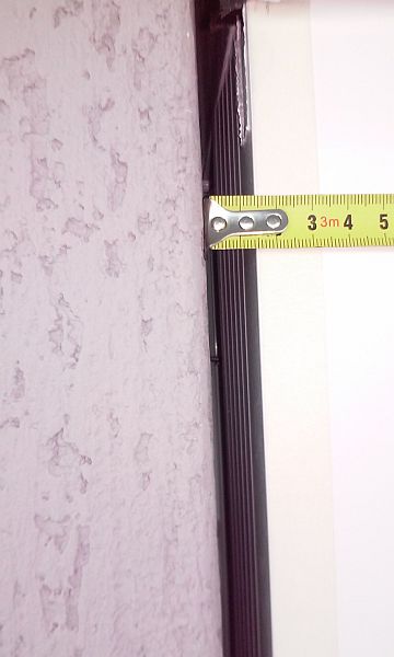

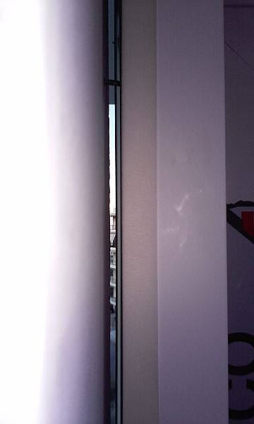

dimfot Δημοσιεύτηκε December 19, 2015 at 08:30 μμ Συγγραφέας Δημοσιεύτηκε December 19, 2015 at 08:30 μμ Λοιπόν: Σύμφωνα με τον κατασκευαστή, αφρος πολυουρεθάνης ΔΕΝ μπαίνει ανάμεσα στο κούφωμα και την ψευτόκασα. Δεν πρέπει να μπει τίποτε απολύτως. Το μόνο που πρέπει να γίνει (και έκανε) είναι να βάλει σιλικόνη (?) από την μια και από την άλλη πλευρά. Ανάμεσα ΠΡΕΠΕΙ να μείνει κενό για να μην έχουμε θερμογέφυρα... Επίσης ΠΡΕΠΕΙ να έχει τουλάχιστον 10mm απόσταση από την ψευτόκασα για πολλούς λόγους που δεν συγκράτησα... Φωτογραφίες ΠΡΙΝ (για να θυμηθούμε) και ΜΕΤΑ: ΠΡΙΝ: --- ΜΕΤΑ --->
