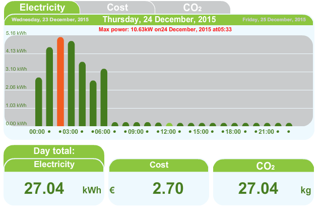

η καταναλωση τις 2 τελευταίες μέρες:

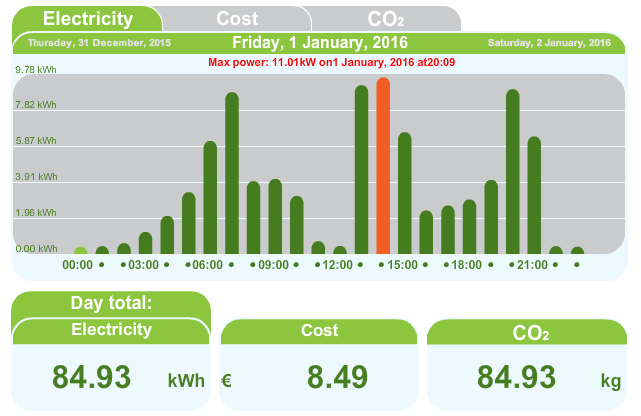

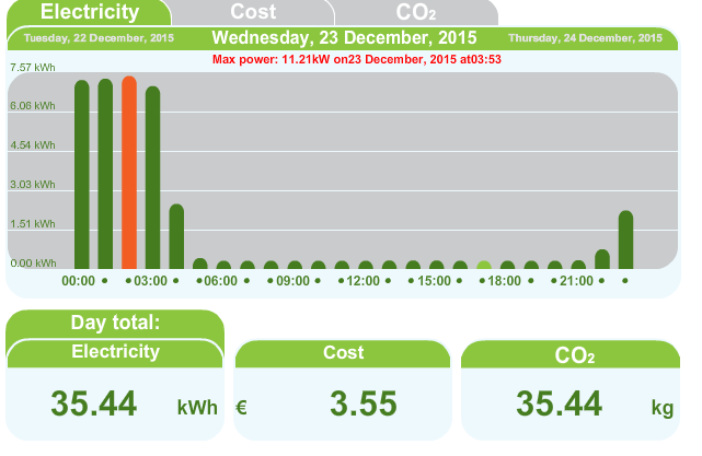

Για την κατανάλωση μέσα σε μια ώρα χωρίς να σταματήσει καθόλου καταναλωνει απο 7 μέχρι 10Κwh. Φυσιολογικό;
Τις δυο τελευτάιες μέρες είναι παγωνία (για τα δεδομένα της περιοχής) και γραφει τρελλα αλλά λογικό νομίζω.
31/12/2015 max:12.8
1/1/2016 min:4.1 max: 8.2
2/1/2016 min:5.4 mx: 10.4
