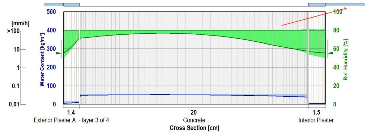

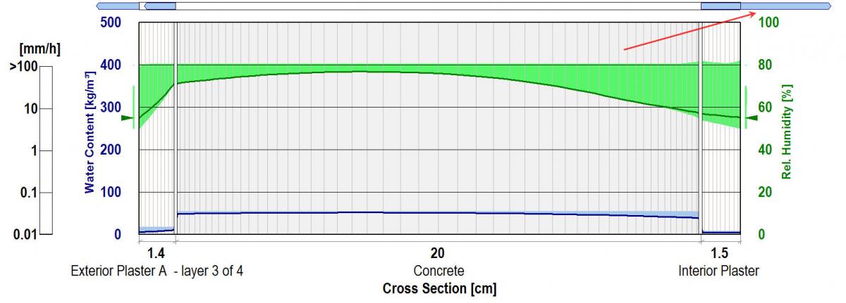

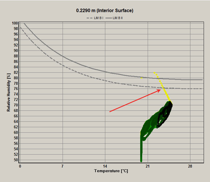

Ροδοπουλος Δημοσιεύτηκε January 20, 2016 at 09:48 πμ Δημοσιεύτηκε January 20, 2016 at 09:48 πμ Μην μπερδευόμαστε με την μεμβράνη. Την τοποθετώ για να πιάσω την σίγουρη θερμογέφυρα (υγροποιηση) που θα κάνεις επειδή ακριβώς κάνεις εσωτερική μόνωση. Προφανώς θα συμβαίνει σε όλα τα διαμερίσματα που βλέπεις το παράλογο? Αν μάλιστα και ο εξωτερικός σοφάς δεν έχει υδροφοβικές ιδιότητες ενω η βαφή του έχει πεθάνει εδώ και καιρό έχεις μια πηγή υγρασίας που δεν εξατμίζεται σχεδόν ποτέ. Θεωρησα οτι το 5% του φορτίου της βροχής παραμένει στον εξωτερικό σοφά και οτι έχεις εξωτερικό σοφά + οπλισμενο σκυρόδεμα πάχους 20 εκ + εσωτερικό σοφά και πήρα την εικόνα θα παρατηρήσεις οτι τέμνει την διακεκομμένη που ορίζει δημιουργία μούχλας. Αυτό θεωρητικά έχεις σήμερα αφού δεν ξέρουμε ακριβώς τα πάχη των υλικών. Σου βάζω την πίεση υδρατμών για τις 21/01/2016 στις 2 το μεσημέρι και θα δεις οτι πίεση υδρατμών είναι προς το εσωτερικό του σπιτιού. Το ίδιο συμβαίνει και στις 8 το απόγευμα Γενικά όπως είσαι απο Νοέβριο μέχρι Απρίλιο τρως υγρασία προς τα μέσα. Το καλοκαίρι πάλι δεν γλυτώνεις απο Ιούλιο μέχρι Οκτώβριο.

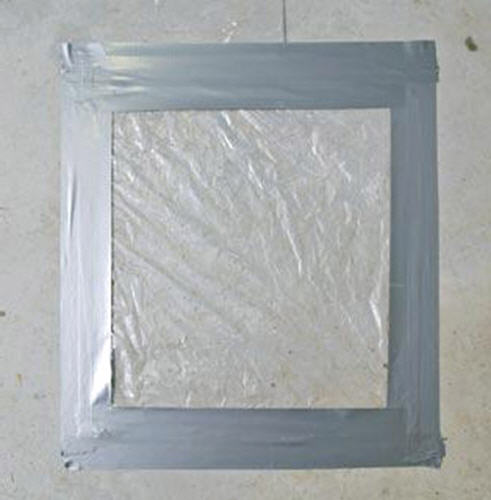

MARIA5 Δημοσιεύτηκε January 20, 2016 at 07:27 μμ Συγγραφέας Δημοσιεύτηκε January 20, 2016 at 07:27 μμ οχι και θα σου εξηγήσω γιατί. Σήμερα ο σοφάς σου έχει εδραιωμένη κατάσταση αποικίας μυκήτων επειδή εμφανίζει αυξημένη κατάσταση παραμένουσας υγρασίας στο εσωτερικό του. Αν περάσεις μια μεμβράνη ο σοφάς θα συνεχίζει να υποστηρίζει του μύκητες και άρα θα κάνεις μια τρύπα στο νερό. Μπορεί να μην μεταφερθούν στην μεμβράνη αλλα σίγουρα με τα χρόνια (1-2) θα αυξήσουν την πίεση με αποτέλεσμα η μεμβράνη που γίνετε απο τσιμεντοειδή υλικά υψηλής διαπνοής να αποκολληθεί. Προφανώς ο πόρος της μεμβράνης δεν θα αφήσει τον μύκητα να περάσει διότι είναι 5-6 φορές μεγαλύτερος. Κατανοώ πλήρως οτι υπάρχουν οικονομικοί περιορισμοί και οτι ψάχνουμε να βρούμε λύσεις σε αυτό το πλαίσιο. Θέτοντας λοιπόν σαν πρωταρχικό στόχο την υγεία και όχι την μηχανική και την επιστήμη καθ αυτή, βλέπε μνημόνιο 3, 4, 5... 1. Θα πάρεις ένα κομμάτι σελοφαν για το φαγητό και θα το κολλήσεις στην περιοχή του μύκητα με μια ταινία όπως δείχνει στην φωτό θα την βγάλεις φωτογραφία μετά απο 24 ώρες και θα την αναρτήσεις για να καταλάβουμε περίπου το πρόβλημα που έχεις. Να πάρεις την φωτό απο κοντά για να φαίνεται η υγρασία που θα συμπυκνωθεί. Αυτό που σου περιγράφω ονομάζεται πρότυπο ASTM-D-4263 Plastic Sheet Test και δυστυχώς δεν το ξέρουμε στην Ελλάδα επειδή δεν διαβάζουμε!!!!!!! Το καλύτερο είναι οτι το δείχνεις σε αυτούς που κάνουν τα γεμίσματα στα δάπεδα και σε κοιτάνε λες και κατέβηκες απο τον Αρη. Για αυτό και τους λέω τσοπάνηδες Κ.Ροδόπουλέ το σελοφάν το κόλλησα ελπίζω να τοποθετήθηκε σωστά.Τα τρεξίματα που φαίνονται είναι απο καθαρισμό παλαιότερο με χλωρίνη.Ανεβάζω μια φώτο σήμερα και θα ανεβάσω και μια αύριο για να συγκρίνετε
Ροδοπουλος Δημοσιεύτηκε January 21, 2016 at 12:14 μμ Δημοσιεύτηκε January 21, 2016 at 12:14 μμ Κ.Ροδόπουλέ το σελοφάν το κόλλησα ελπίζω να τοποθετήθηκε σωστά.Τα τρεξίματα που φαίνονται είναι απο καθαρισμό παλαιότερο με χλωρίνη.Ανεβάζω μια φώτο σήμερα και θα ανεβάσω και μια αύριο για να συγκρίνετε Αν μπορούσατε να έχετε και μια πιο γενική φωτογραφία ώστε να φαίνεται το σελοφάν σε σχέση με τον χώρο θα βοηθούσε πολύ.

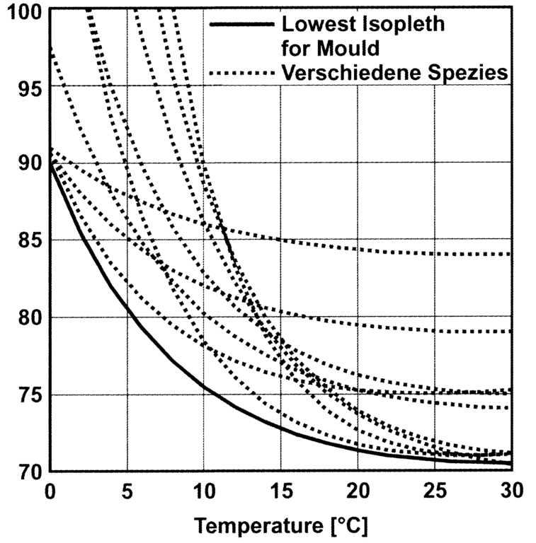

Ροδοπουλος Δημοσιεύτηκε January 21, 2016 at 02:53 μμ Δημοσιεύτηκε January 21, 2016 at 02:53 μμ (edited) Η ανάπτυξη του μύκητα είναι μια ιδιαίτερη περίπτωση που οφείλετε σε μια σειρά παραμέτρων α) στον τύπο του μύκητα β) στην θερμοκρασία και υγρασία γ) στην ποιότητα του εσωτερικού αέρα δ) στην καθαρότητα των επιφανειών στην παρακάτω σελίδα μπορείς να διαβάσεις με απλότητα και να καταλάβεις το πρόβλημα https://www.wbdg.org/resources/env_iaq.php ενα γενικό διάγραμμα ανάπτυξης μυκήτων. Στον άξονα Υ η σχετική υγρασία Edited January 21, 2016 at 02:53 μμ by Ροδοπουλος

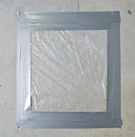

MARIA5 Δημοσιεύτηκε January 21, 2016 at 08:37 μμ Συγγραφέας Δημοσιεύτηκε January 21, 2016 at 08:37 μμ Αν μπορούσατε να έχετε και μια πιο γενική φωτογραφία ώστε να φαίνεται Επισυνάπτω τις φωτογραφίες μετά από 24 ώρες. Το σελοφάν δεν το ξεκολλήσα ακόμα
Ροδοπουλος Δημοσιεύτηκε January 22, 2016 at 07:29 πμ Δημοσιεύτηκε January 22, 2016 at 07:29 πμ ασε το μια ακόμα ημέρα. παρατήρησε όμως οτι έχει διογκωθεί και ξεκινάει να ξεκολλάει.
MARIA5 Δημοσιεύτηκε January 22, 2016 at 08:27 μμ Συγγραφέας Δημοσιεύτηκε January 22, 2016 at 08:27 μμ ασε το μια ακόμα ημέρα. παρατήρησε όμως οτι έχει διογκωθεί και ξεκινάει να ξεκολλάει. Κ Ροδοπουλε σας επισυνάπτω νέες φωτογραφίες μετά από 50 ώρες . Ευχαριστώ για τα παραπάνω link είναι πολύ χρήσιμα.
