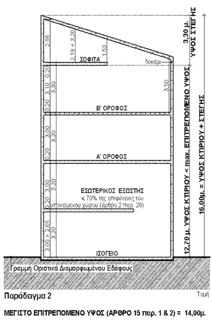

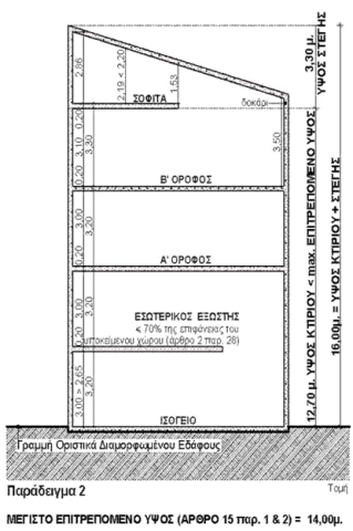

ΚΑΝΑ Δημοσιεύτηκε May 31, 2017 at 09:34 πμ Δημοσιεύτηκε May 31, 2017 at 09:34 πμ (edited) Ιάσονα Ο ορισμός τις σοφίτας πάσχει από κάθε άποψη Πιο δόκιμος όρος ήταν ο ορισμός του παλιού ΓΟΚ "ενσωματωμένος στη στέγη όροφος" (που μετρούσε στο σ.δόμησης) Με το Ν.Ο.Κ τον άλλαξαν τον παραπάνω ορισμό προκειμένου σε ορισμένες περιπτώσεις να αφαιρείται από το σ.δ χωρίς παράλληλα να είναι ξεκάθαρο αν ισχύει ή αν καταργήθηκε η διάταξη του "ενσωματωμένου στη στέγη ορόφου" Πρόσθεσαν και στις εγκυκλίους του 4178 το "σοφίτες κατά τον ορισμό του ΝΟΚ" και άφησαν σε μας να βγάλουμε το "φίδι από την τρύπα" Συμπέρασμα: στο θέμα τον ρυθμίσεων σοφίτας γίνεται του «Του Κουτρούλη ο γάμος»! υ.γ και για καταλάβουμε όλοι το πόσο ήξης αφήξης είναι στο θέμα της σοφίτας δείτε το σχήμα του ορισμού της στέγης (με δοκάρια -ένα ψηλό και ένα χαμηλό και από τις 2 πλευρές της στέγης) εδώ ενώ στο σκαρίφημα παραδείγματος σοφίτας (εμφανίζουν μόνο την δεξιά δοκό και όχι και την υψίκορμη δοκό της αριστερής πλευράς) εδώ Συνάμα εκδίδουν και την εγκ .. με την οποία λένε ότι πρέπει η υψίκορμος δοκός να "βγαίνει στατικά" και άντε έλα τώρα εσύ να κάνεις σοφίτα χωρίς ο υπάλληλος της ΥΔΟΜ -δικαιολογημένα για μένα -να σου δημιουργήσει όχι ένα αλλά δέκα προβλήματα! Edited May 31, 2017 at 10:35 πμ by ΚΑΝΑ 1
ΙΑΣΟΝΑΣ Δημοσιεύτηκε May 31, 2017 at 01:19 μμ Δημοσιεύτηκε May 31, 2017 at 01:19 μμ (edited) Στο σκαρίφημα του παραδείγματος, το δάπεδο της "σοφίτας" δεν εκτείνεται σε όλο το "εμβαδόν" του ορόφου, αν συνέβαινε το αντίθετο δεν εγκρίνονταν η σοφίτα..... Δηλαδή, εκτός του "περιγράμματος" της σοφίτας υπάρχει "τρύπα", αλλιώς παπαλα.... Σε άδεια που περνάω τώρα, έκανα σοφίτα 56 τ.μ. όταν ο υφιστάμενος είναι 113 τ.μ. με μέσο ύψος 2,00 μ. με τα χίλια ζόρια.... Edited May 31, 2017 at 02:27 μμ by ΙΑΣΟΝΑΣ
